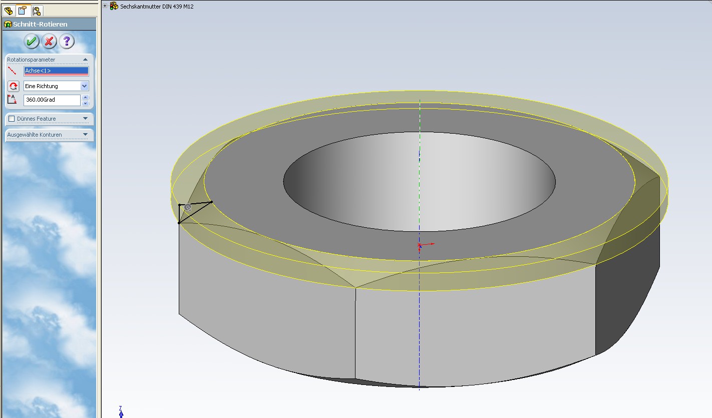

Ich würde gerne eine Überwurfmutter zeichnen, und bräuchte einen Tip wie ich die klassischen Fasen an den Ecken einer Mutter am besten zeichne.
Vielen Dank für Eure Hilfe,
Max

Die Funtion die du benötigst heißt: Rotierender Schnitt
Zeichne auf einer Ebene die durch die Mitte der Mutter geht die entsprechende Fase (als Skizze)ein (--> siehe Bild). Dann Rotierender Schnitt anwählen, noch eine Temporäre Achse dazu und fertig ist es.

Wunderbar, genau das ist es!! Vielen Dank.
Leider bin steh ich schon wieder an  Ich möchte für meine Mutter ein Gewinde zeichnen, und dazu wollte ich den Bohrungsassistenen verwenden. Doch beim auswählne des Bohrungsmittelpunkts kommt folgende Fehlermeldung:"points to locale whole are not constrained" - weißt du vielleicht wo ich hier den fehler mache??

wähle mal erst die Fläche aus dan den Bohrungsassistenten.

Die Bohnung lässt sich nun erstellen, was mich wiederum vor ein neues Problem bringt  Dieser Bohrungsassisten versteht mich einfach nicht  Selbst wenn ich den Bohrungmittelpunkt auf (0/0) birngen, also in der Ursprung, sind teiel der Bohrung ausserhalb...
