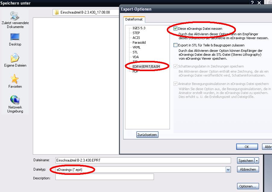

wie haben am WE unseren PDM Workgroup Tresor von SWX05 auf SWX08 SP4 umgestellt und alle Dateien konvertieren (nur letzte Version) lassen. Das wir dabei halb verrückt wurden möcht ich lieber nicht im detail erläutern....da wir schließlich erst jetzt richtig durchdrehen ^^
Alle PC's wurden selbstverständlich mit neuer Software bespielt.
Konstruktion: SWX + eDrawingProf was ja automatisch installiert wird
Fertigung: eDrawing
Mit SWX05 war's so, das wir unsere Zeichnungen in der Fertigung messen konnten. Das war so und wird weiterhin gewünscht - ob das gut oder schlecht ist steht hier nicht zur Diskussion. Nun ist es so, das wir die konvertierte letzte Version mit dem neuen 08er eDrawing nicht mehr messen können. Die nicht konvertierten sind messbar.
laut dem Link hier: siehe Anmerkung zu SP 2.0 letzter Punkt
http://files.solidworks.com/Supportfiles/Release_Notes_eDrawings/2008/German/readme.htm
sind die Dokumente entsprechend messbar. Oder etwa nicht?
Frage1: Ist es richtig, das man mit dem einfachen eDrawing Messen kann? bzw. Bemaßen kann?
Frage2: Falls Frage 1 = ja; War es ein Fehler beim Konvertieren? evtl. bei den Clients, die wir zur Konvertierung genutzt haben, ne Einstellung vergessen?
Frage3: Falls Frage 1 = ja; was nu?
Frage4: Eigenlich neues Thema: Ist eine Konvertierung 05 auf 08 über Zwischenschritte, z.B. 05 auf 06 und 06 auf 08 sinnvoll?
Schon mal Danke, wer mir hier ne vernünftige Antwort geben kann. Alles in allem verlief die Umstellung übrigens ganz gut (nicht das jemand wegen den Bemerkungen oben die Flatter bekommt^^)
Übrigens sind die Teil nicht in einer Bruchkantenansicht, da es hier wohl noch Probleme mit dem Messen gibt.

wenn du ein Teil in SWXSolidWorks als eDrawing Datei speicherst,
musst du hier (Bild) einmal den Haken setzen, dann
sollte es klappen. Habe hier jetzt gerade kein SWXSolidWorks 2008,
meine aber es ist so - wie in den Versionen zuvor.
Ansonsten werden dir die anderen Kollegen morgen
bestimmt noch was anderes dazu schreiben können.
Werde ich dann auch noch mal unter SWXSolidWorks 2008 nachsehen.
Gruß Thorsten

Servus, soweit ich weiss ist Messen erst mit der Pro-Version möglich, muss aber beim Abspeichern extra aktiviert werden.
Schau mal in die SWXSolidWorks-Hilfe unte eDrawing, da steht dass es mit eDrawings Professional möglich ist Bemassungen zu messen, dann wirds im kostenlosen nicht gehen.
Geht bei mir übrigens auch nicht.

was ich nicht erwähnt habe: Unserer Fertigung greift nicht auf eDrawing Daten sondern auf SolidWorks Zeichnungen zu. eDrawings (Zeichnungen) können zu 100% gemessen werden (haken ist gesetzt). Mir ist nur nicht klar, weshalb die neuen 2008er SWXSolidWorks Dataien nun nicht gemessen werden können.
Die einzigen Haken zu dem Thema "eDrawing und Messen" befinden sich meines Wissens doch nur beim Speichern-Dialog einer eDrawing Datei innerhalb der Datei spezifischen Optionen.
Ich finde es gibt einfach keine klare Aussage, was kann nun der Viewer und was kann er nicht. Zum einen kann ich messen und zum anderen dann wieder nicht.
Währe schön wenn hier noch jemand was dazu weis...

Messen sollte so wie ich es verstehe mit dem eDrawing Viewer immer möglich sein. Voraussetzung ist natürlich das der Haken beim Speichern gesetzt ist oder das man SWX Prof / Premium benutzt.
hier noch ein Vergleich was die eDrawing Versionen können: dort steht: MESSEN AKTIVIEREN !
http://www.solidworks.de/pages/products/edrawings/professional.html
Was natürlich mein Problem immer noch nicht löst...

Hallo Thorsten,
als erstes möchte ich sagen, dass es auch ein Bug sein könnte, leider weiß ich dass aber nicht genau!
Zu deinen Fragen:
Erstellst du ein Teil eine BG oder Zeichnung mit einer SolidWorks Classic Lizenz dann kannst du auch in einer eDrawings Datei nicht messen.
Erstellst du ein Teil eine BG oder Zeichnung mit einer SolidWorks Office Pro od. höher Lizenz mußt du im "Speichern Unter" Dialog - Dateityp eDrawings bei Messen ermöglichen einen Haken setzen.
Dann kannst du in der Fertigung mit dem normalen eDrawings Viewer auch messen. Wichtig ist mit welcher Version (also Off. Pro) die Datei entstanden ist.
Veröffentlichst du eine eDrawings Datei und ermöglichst das Messen, dann kann jeder Messen, der diese Datei aufmacht.
Ich hoffe ich konnte helfen.

Gebt mal in der eDrawings-Hilfe folgendes ein:
prüfungsaktivierte Dateien mit messen ermöglichen
Da seht ihr dann genau was welche Version unter welchen Umständen messen kann.

Hallo Nihil.
Im Umkehrschluss würde das ja bedeuten, dass konvertierte Dateien
(über den Taskplaner) nicht gemessen werden können, da der
Taskplaner keine Office-Professional-Lizenz hat.
Wenn man eine (alte) Datei dann mit einer Office Professional
manuell öffnet und konvertiert (abspeichert), müsste Messen
möglich sein.
@Thorsten: versuch mal, das zu überprüfen.
In letzter Konsequenz würde das bedeuten, dass man alle Dateien
von Hand konvertieren müsste bzw. gar nicht über den Taskplaner.
Und Thorsten hat bereits wahrscheinlich den ganzen Tresor
konvertiert.
Au weia wenn ich recht habe ...

Hallo Roland, hallo Thorsten,
also ich habs gerade mal ausprobiert.
Teil in 2007 erstellt abgespeichert und Haken gesetzt für eDrawings Datei messen ermöglichen unter einer Premium Lizenz. Ich konnte in eDrawings messen.
Dann habe ich den Taskplaner 2008 (@Roland: meines Wissens übrigens Bestandteil erst ab Office) hergenommen und die Datei akualisiert. In der 2008 geöffnet und siehe da, der Haken war nicht mehr gesetzt.
Nach meinem schlampigen 5 Minuten Test würde ich vorsichtig sagen, es ist ein bug.
Natürlich könnte es sich beim Tresor aktualisieren anders verhalten.
Ich würde dir empfehlen, dich an deinen Reseller zu wenden, dass die das nochmal genauer unter die Lupe nehmen und es evtl. weiterleiten.
Nihil

@Dr Sutton: Danke, aber das ist leider nicht des Problems Lösung. Der Inhalt bestätigt mir nur, das ich Messen kann ..bzw. können sollte.
@Nihil: erst mal danke für die 2 Antworten. Der Inhalt der ersteren ist mir bekannt und deiner 2 Nachricht bin ich parallel ja schon nachgekommen. Nachdem ich gestern en Noob an der Hotline hatte konnte ich heute Gott sei dank mit jemandem Punkten der mir das auch schon fast als Bug bestätigt hat...ich warte noch auf genaueres. Frag mich nur wie wir das nun in Griff bekommen...*dickes seufz*
@Roland: Soweit habe ich auch schon gedacht. Allerdings haben wir das Problem auch dann, wenn ich eine neue SWX08 Datei anlege bzw. wenn ich eine Datei durch "save as" kopiere...also nicht nur durch das Konvertieren.
- Haken in SWXSolidWorks Speichern unter edrawing Dateityp gesetzt
- Im Programm "edrawing prof" selbst ist auch der Haken gesetzt
Ich warte erst mal die Antwort der Hotline unseres Resellers ab und meld mich hier nochmal...
