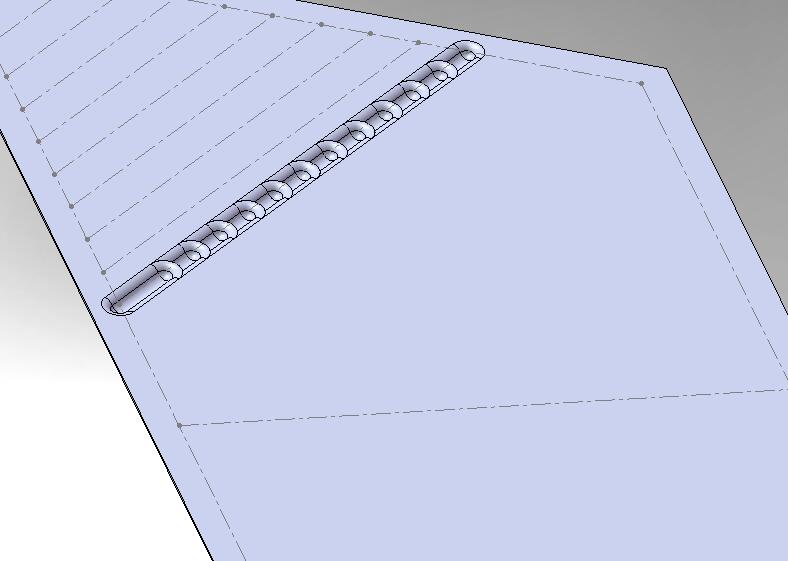

ich möchte gerne ein Blechteil mit einer Form wie im Bild prägen/stanzen.
Die Form besteht aus mehreren Rundrippen und soll 5mm in das Blech eingedrückt werden. Mit dem Tool "forming tools" hab ich bereits erste Versuche probiert jedoch auf keine Lösung getroffen. Ich hab versucht das Beispiel "single rip" unter Konstruktionsbib./design libary/forming tools/ribs
in Reihe zu legen um die Gesamtform zu erstellen -> Fehlermeldung: Formstücke schneiden sich.

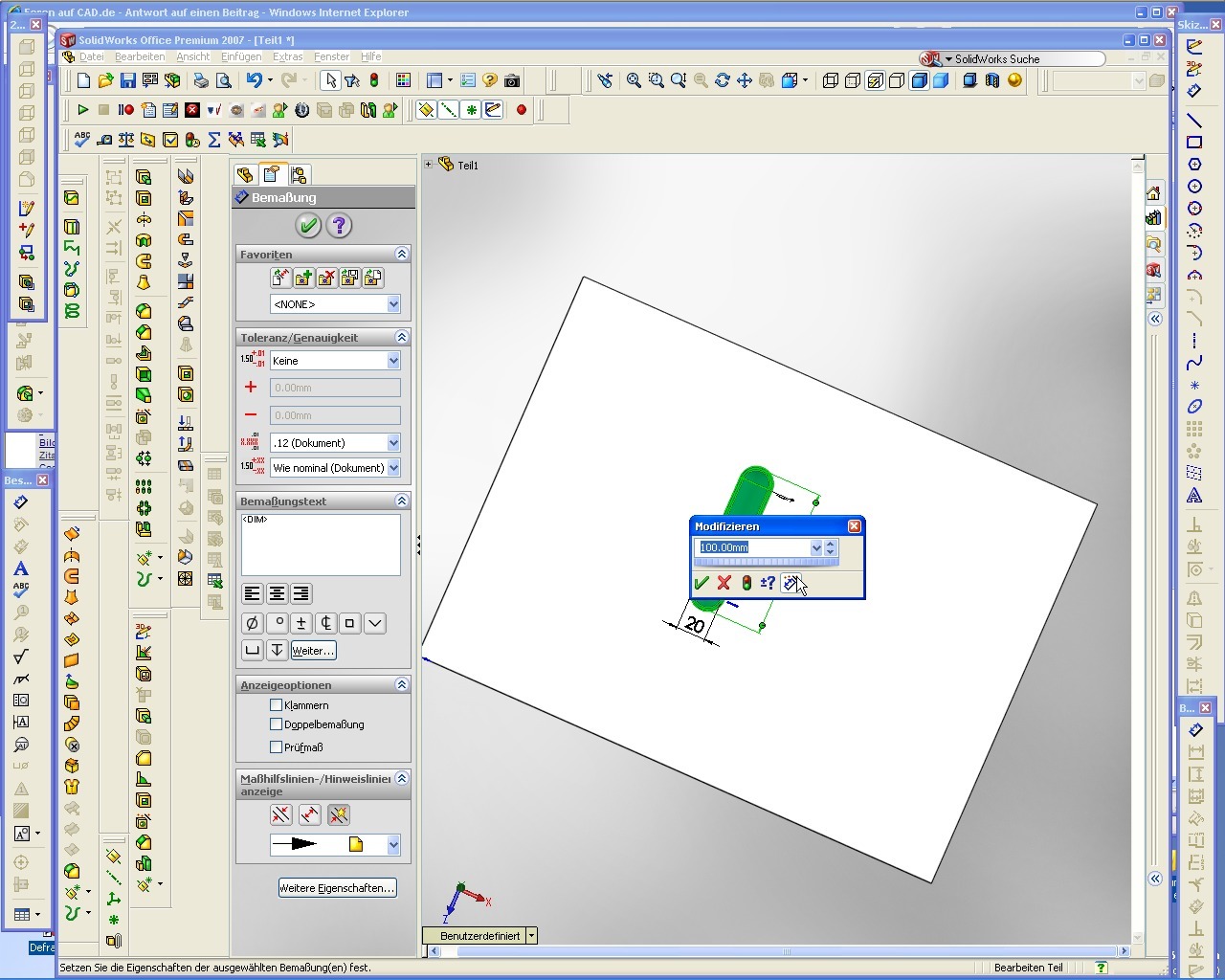

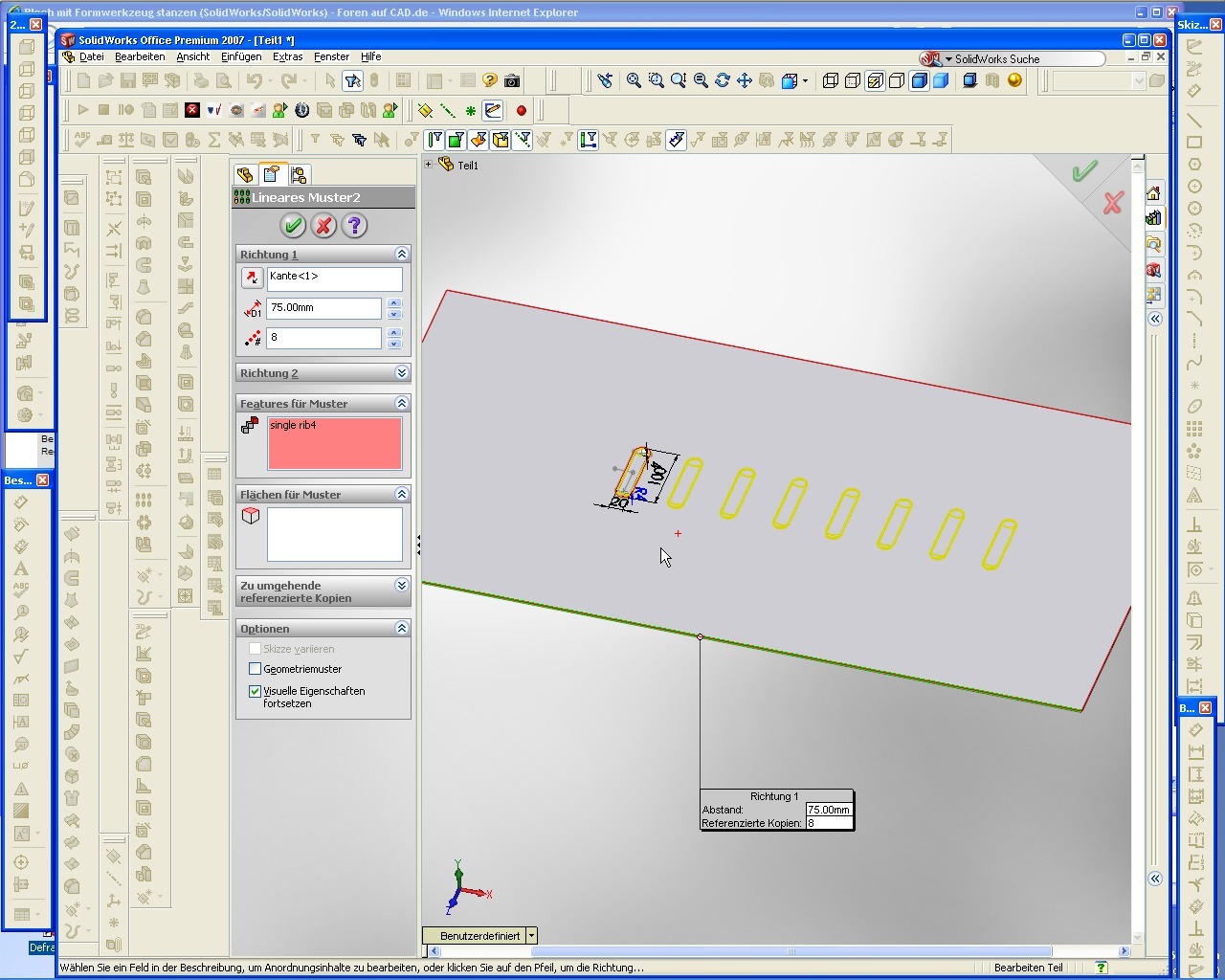

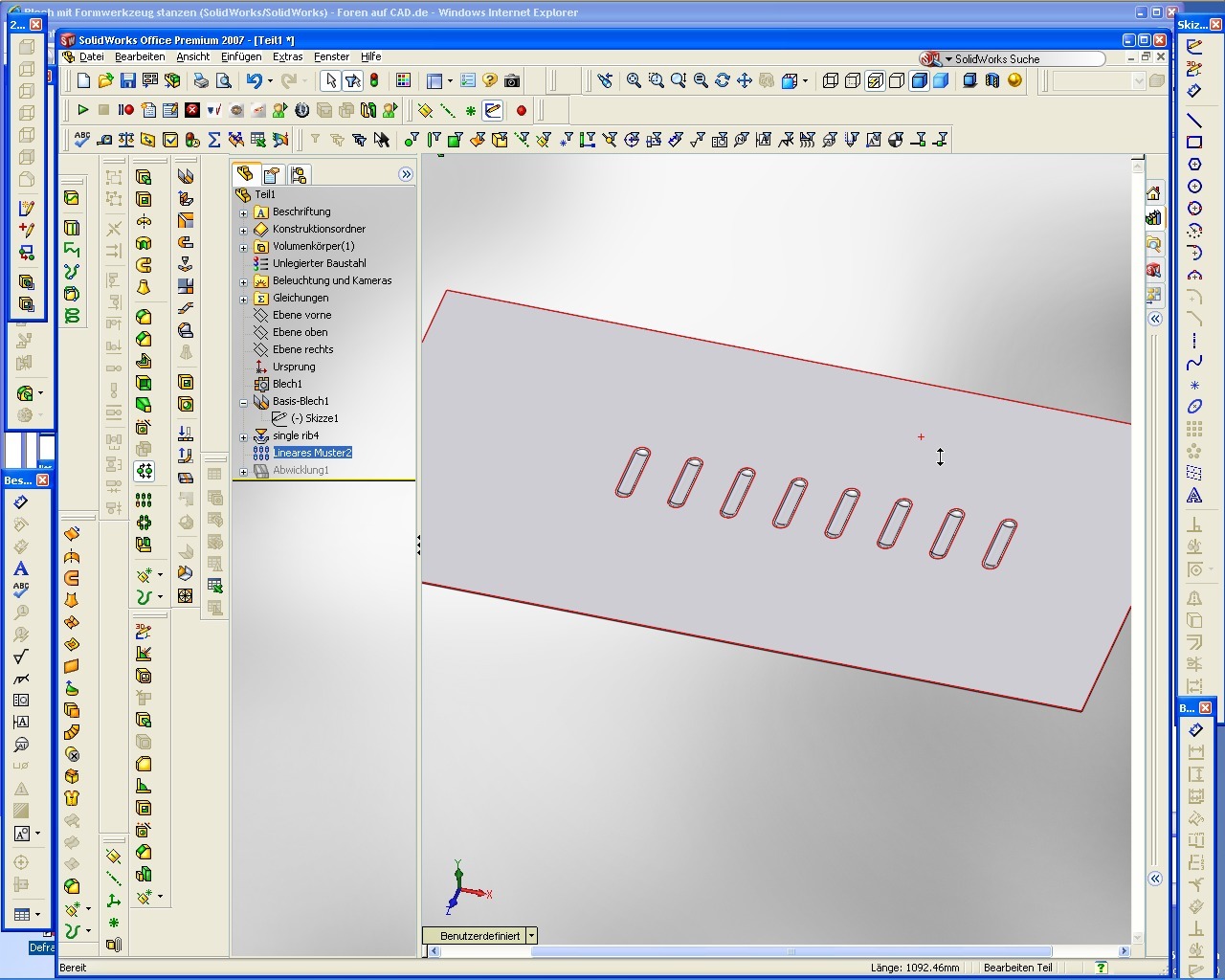

Wie kann ich die langen Formungen erstellen? Die Länge vom "single rib" lässt sich in der Skizze nicht mehr verändern, nur in der Formstück eigenen Zeichnung.
Eigentlich wollte ich die "single ribs" an der äußeren Kante positionieren und dann die Länge anpassen. Funktioniert anscheinend so nicht. Wenn ich ein lineares Muster längst erstelle ensteht keine Rinne. (s. Bild)

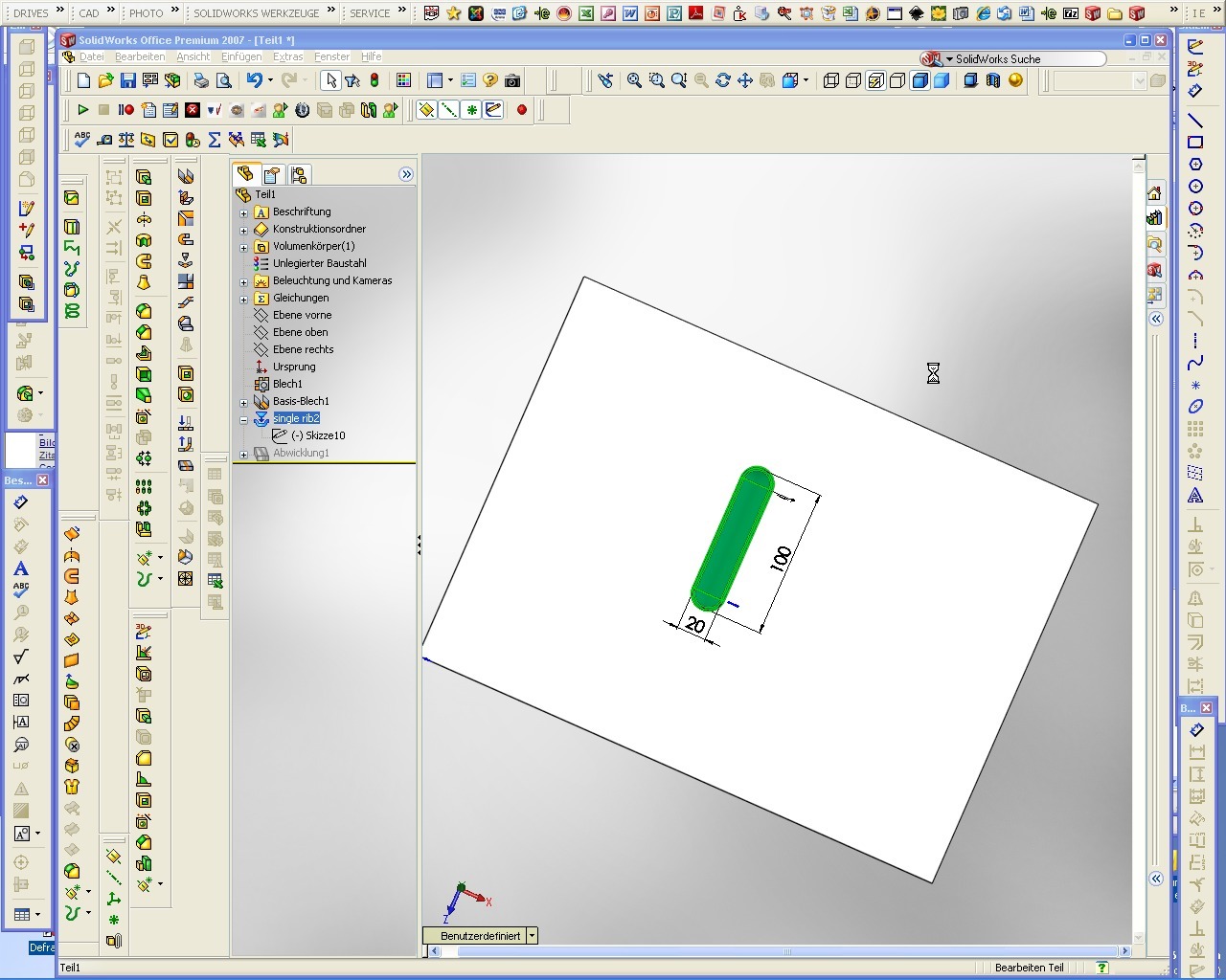

ne, so ist es nicht - Doppelklick auf "RIB" und die Maße kommen...
Doppelklick auf das Maß und los gehts...
Allerdings - nimm die angehängte Datei dazu - ist ein wennig modiffiziert. Öffne die und schaue es Dir an - den Aufbau meine ich.
