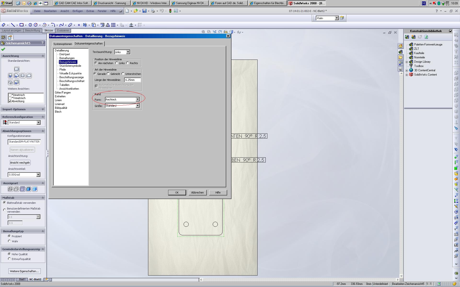

N'Abend gemeinsam,
ich habe in SWX2007 SP0.0 folgendes Problem:
ich füge in eine Zeichnung eine Abwicklung ein, dabei wird der Blechbiegungsbezughinweis in einem Kreis gesetzt.
Diesen kann ich zwar über Eigenschaften deaktivieren, es wäre mir aber besser wenn dieser Kreis erst gar nicht erscheint.
Hat von euch einer vielleicht eine Idee ?

Hi myca,
jo, dort habe ich es als erstes versucht.
Man kann dort leider nur die Farb-Eigenschaften einstellen.
Man kommt an die Eigenschaften vom Blechbiegungsbezughinweis nur
wenn man die Ansicht erstellt hat.

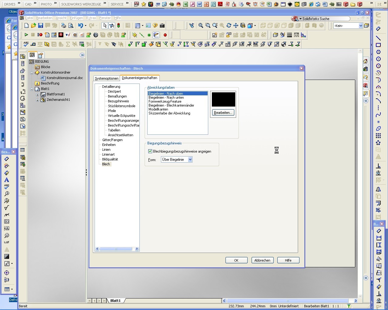

Hallo Zusammen,
die Information zum Blechbiegungbezugshinweis kommt aus dem Bezugshinweis. Du kannst Deine Zeichnungs-Vorlagen an der Stelle (s.Bild) ändern
und dann ist das Problem gelöst. Habe ich ebend mal getestet.
MFG Robert Hess.

Super,Danke.......
Man muß halt nur wissen wo es steht;-)
