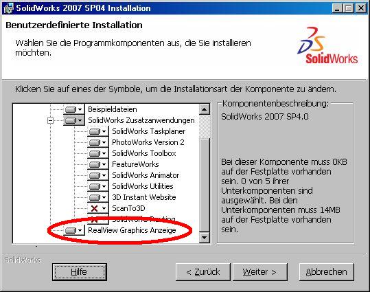

Hey zusammen,
also hab jetzt die 57´er bekommen, macht mit zerti Treiber ersteinmal einen ganz solieden eindruck!
Was als erstes auffällt, sie ist wenigstens nicht ganz so laut wie man das so von den anderen nvidia´s so kennt!
Hab gleich mal die größte Baugruppe geöffnet die ich auf meiner Platte gefunden hab und bin eigendlich recht zufrieden. Bei normaler Kantenglättung ist alles flüssig. Nur bei sachen wie einer rotierte Helix ist schluss, aber ist ja kla! Da fängt auch die 1500´er an zu stocken!
Ansonnsten muß ich sagen ist es eine günstige Alternative, natürlich muß man auf schick schnack wir Realview und Spiegelung verzichten und ich arbeite mit SWX07.

Original erstellt von Lutz Federbusch:
RealView kann die Karte doch und langsamer kommt sie mir dadurch nicht vor...
Hey Lutz,
also bei mir ist RealView gar nicht möglich! Was hast du denn für einen Treiber?
Gruß Plumps

Ralf Tide
Beiträge: 4999
Registriert: 06.08.2001
erstellt am: 22. Aug. 2008 15:36    Editieren oder löschen Sie diesen Beitrag!  <-- editieren / zitieren -->   Antwort mit Zitat in Fett Antwort mit kursivem Zitat    Unities abgeben: 1 Unity (wenig hilfreich, aber dennoch)2 Unities3 Unities4 Unities5 Unities6 Unities7 Unities8 Unities9 Unities10 Unities Nur für Plumps2ooo 10 Unities + Antwort hilfreich
Original erstellt von Plumps2ooo:
...Müßte das doch auch aktiviern können, der Treiber von Lutz geht bei mir nicht!...
Hast Du denn RealView überhaupt installiert?
Wenn nicht, dann Systemsteuerung->Software-SolidWorks->Ändern...
HTH,
Ralf
Plumps2ooo
Maschinenbau Ingenieur
Sehen Sie sich das Profil von Plumps2ooo an!   Senden Sie eine Private Message an Plumps2ooo  Schreiben Sie einen Gästebucheintrag für Plumps2ooo
Beiträge: 258
Registriert: 15.11.2006
Desktop
HP Z230 Tower Workstation
Autodesk Inventor 2015
SolidWorks 2016<P>Laptop
Dell Precision M6600
7 64Bit Professional
SolidWorks 2015
erstellt am: 25. Aug. 2008 09:40    Editieren oder löschen Sie diesen Beitrag!  <-- editieren / zitieren -->   Antwort mit Zitat in Fett Antwort mit kursivem Zitat    Unities abgeben: 1 Unity (wenig hilfreich, aber dennoch)2 Unities3 Unities4 Unities5 Unities6 Unities7 Unities8 Unities9 Unities10 Unities
mhh mal schauen, kann ich gar nicht sagen. danke für den Tip!
Gruß plumps
