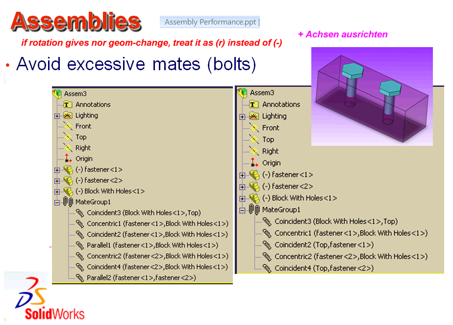

Hallo auch,
ich selbst fühle mich fit in mates, suche nach Beispielen,
um anderen diese Wissen schnell+simpel zu erkläutern
=> wer kennt schöne Links bzw. kann was beitragen? (gern auch von anderen CAD's)
leider findet die Forensuche nur wenig (anderes Suchwort?) :
Suche nach verknüpf => 9 Einträge
Suche nach mate => 45 Ergebnisse
Wie kann ich jemand (mit ohne/wenig Mathematik) das nötige Verständnis rüberbringen:
* mein Ziel ist es, physikalische Verknüpfungen aufzubauen für CosmosMotion
* d.h. Kraftauswertung, nicht nur Animations-Gehoppse
* wie geht Ihr mit (-) Rotationsfreiheitsgraden um (Schrauben/Bolzen)
* wer verwendet voll-definierte Baugruppen ohne Minus-mates?
Bin ja gespannt, wie Ihr darüber denkt

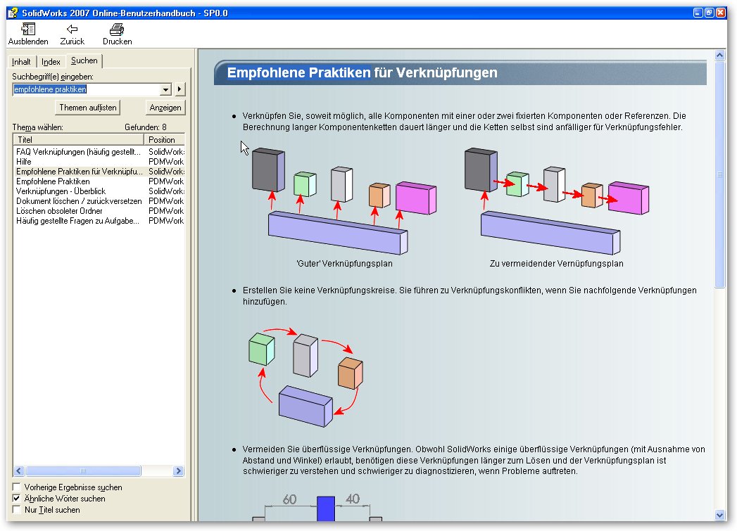

erstellt am: 14. Aug. 2008 17:03    Editieren oder löschen Sie diesen Beitrag!  <-- editieren / zitieren -->   Antwort mit Zitat in Fett Antwort mit kursivem Zitat    Unities abgeben: 1 Unity (wenig hilfreich, aber dennoch)2 Unities3 Unities4 Unities5 Unities6 Unities7 Unities8 Unities9 Unities10 Unities Nur für SLDW-FEM 10 Unities + Antwort hilfreich
Hallo SLD-usw.
gib mal in der SWX-Hilfe (ab SWX2007) unter "suchen" das Stichwort "empfohlene Praktiken" ein, dann bekommst du schonmal von SWX einen recht guten und verständlichen Plan mit Empfehlungen für Verknüpfungsstrategien. (siehe Anhang)
Da wird auch nochmal auf die Problematik mit Verknüpfungsketten und Verknüpfungskreise eingegangen. Auch wird empfohlen, Komponenten möglichst voll zu defienieren, da sie bei Bewegungen schneller zu berechnen sind.
Bei usn sind einige Kollegen dazu übergegangen, Schrauben und Stifte in ihren Bohrungen auch rotatorisch voll zu definieren, da feststeht, daß Schrauben und Stifte, die noch den rotatorischen Freiheitsgrad haben, ganze Bewegungsabläufe behindern/ blockieren können, weil die Berücksichtigung dieser Freiheitsgrade für die Simulation/ Bewegungsberechnung schon bei kleineren Baugruppen ab 30-50 Teile für SWX zu aufwändig ist, da bewegt sich teilweise nix mehr.
Ich bin kein Freund davon alles voll zu definieren, ärgere mich allerdings auch regelmäßig darüber, daß es teilweise aus Performancegründen nicht anders geht. Ist eigentlich Zeitverschwendung.

Genus_AssemblyGenerator_v2.0_forsolidworks.pdf
Konzepte_für_Einbaubedingungen.pdf
vielen dank , Andreas+Ess-jay für Eure Tipps
OK, ich gebe auf und gehe eben meinen eigenen Weg, speziell für motion :
* Angefangen 2005, siehe  Anhang:Konzepte_für_Einbaubedingungen.pdf
( da war auch schon wenig resonanz hier im Forum )
* ich sehe das ganze aus Sicht des virtuellen Modells/Simulation
  aber die Mehrzahl der CAD-user scheint mates als überflüssige Pflichtarbeit
  anzusehen.... für mich ist es Mensch-Maschine-Kommunikation
* Hat denn jemand von Euch schon Erfahrungen mit Auto-mates-Tools ?
  siehe Anhang:Genus_AssemblyGenerator_v2.0_for solidworks.pdf
