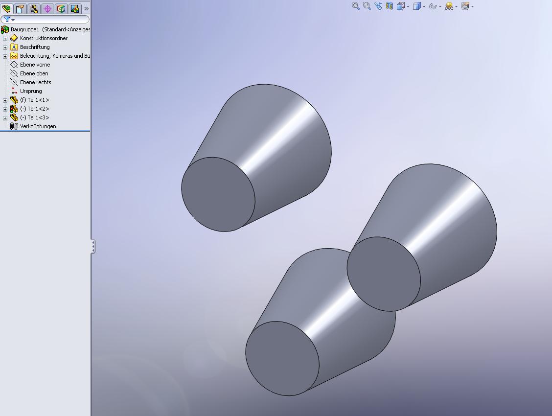

erstellt am: 14. Aug. 2008 10:21    Editieren oder löschen Sie diesen Beitrag!  <-- editieren / zitieren -->   Antwort mit Zitat in Fett Antwort mit kursivem Zitat    Unities abgeben: 1 Unity (wenig hilfreich, aber dennoch)2 Unities3 Unities4 Unities5 Unities6 Unities7 Unities8 Unities9 Unities10 Unities
Hallo zusammen
versuche seit ein paar Tagen ohne Erfolg folgendes zu machen. In einer Baugruppe sind 3 Kegel.
1. Die Mantelflächen sollen aneinander liegen.
2. Kegel 1 liegt an Kegel 2 an. Kegel 2 liegt an Kegel 1 und 3 an und Kegel 3 liegt an Kegel 2 an.
3. Die Kegel müssen frei drehbar um ihrere Achse sein.
4. Ausserdem sollten sie in Richtung ihrer Achse ebenfalls verschiebbar sein.
Gibt es für eine solche Anforderung überhaupt eine Lösung in einer Baugruppe mit Verknüpfungen? Über Hilfslinien in der Teileskizze ist es mir nicht gelungen - bin immer an der Forderung 4 gescheitert.
Vielen Dank und Grüsse
Roger
[Diese Nachricht wurde von rokn am 14. Aug. 2008 editiert.]

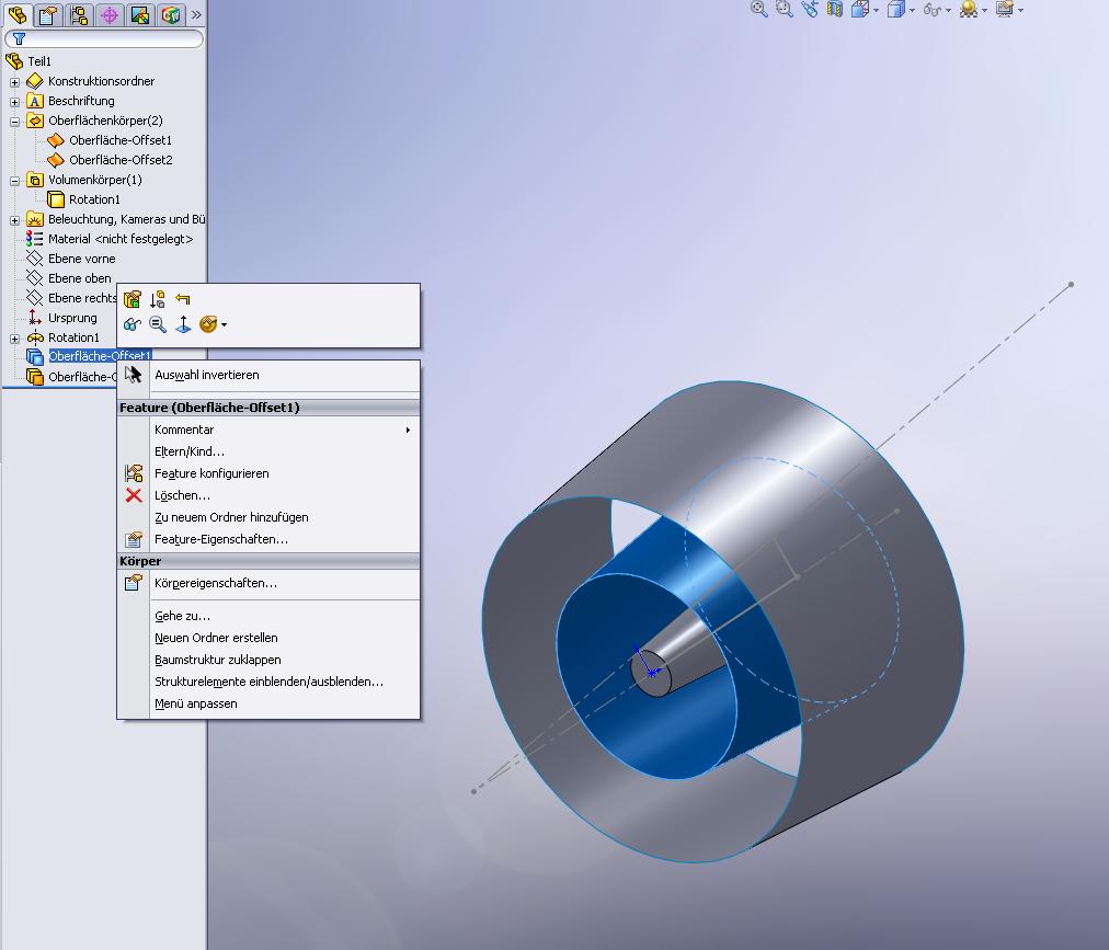

erstellt am: 14. Aug. 2008 13:39    Editieren oder löschen Sie diesen Beitrag!  <-- editieren / zitieren -->   Antwort mit Zitat in Fett Antwort mit kursivem Zitat    Unities abgeben: 1 Unity (wenig hilfreich, aber dennoch)2 Unities3 Unities4 Unities5 Unities6 Unities7 Unities8 Unities9 Unities10 Unities Nur für rokn 10 Unities + Antwort hilfreich
Mit "Phantomflächen wäre es beispielsweise möglich:
Zwei Offset-Oberflächen der Mantelfläche mit den Abständen der Mittelpunkte des Kegelstumpfes. Und anschließend die Mittelpunkte deckungsgleich mit der entsprechenden Offset-Oberfläche des Nachbarn verknüpfen.

erstellt am: 14. Aug. 2008 15:01    Editieren oder löschen Sie diesen Beitrag!  <-- editieren / zitieren -->   Antwort mit Zitat in Fett Antwort mit kursivem Zitat    Unities abgeben: 1 Unity (wenig hilfreich, aber dennoch)2 Unities3 Unities4 Unities5 Unities6 Unities7 Unities8 Unities9 Unities10 Unities Nur für rokn 10 Unities + Antwort hilfreich
Entweder unter Farbeigenschaften den Schieber auf Transparent oder noch besser, im Ordner Oberflächenkörper ausblenden.

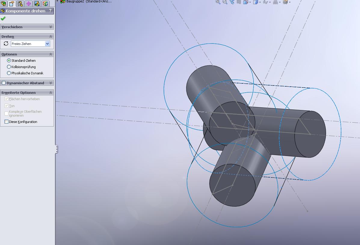

Ralf Tide
Beiträge: 4999
Registriert: 06.08.2001
erstellt am: 21. Aug. 2008 10:17    Editieren oder löschen Sie diesen Beitrag!  <-- editieren / zitieren -->   Antwort mit Zitat in Fett Antwort mit kursivem Zitat    Unities abgeben: 1 Unity (wenig hilfreich, aber dennoch)2 Unities3 Unities4 Unities5 Unities6 Unities7 Unities8 Unities9 Unities10 Unities Nur für rokn 10 Unities + Antwort hilfreich
015783_Kegel.zip
Original erstellt von rokn:
...Ich denke da könnte Solidworks stärker werden...
Ich denke SolidWorks kann mehr als man denkt
Die Verknüpfung läßt sich darstellen
Den Ansatz von Cosimo nur erweitern: z.B. drei Ebenen im Winkel von 3x120°
