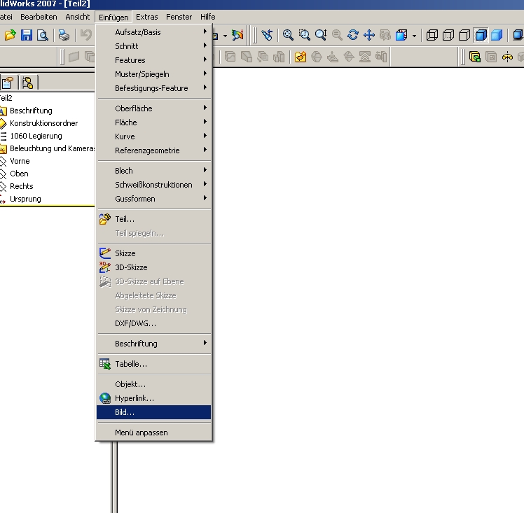

Hallo.
Ich habe eine Dichtung und müßte diese als Vorlage zum Fräsen einer Distanz nutzen.
Ich habe die Dichtung eingescannt und wollte diese im SW als vorlage für meine Skizze nutzen. Als PDF habe ich das auch schon geschaft aber leider war die Skizze dann nicht im Maßstab. Ich wollte sie Skalieren, das hat aber leider die ganze Skizze verzerrt. Kann mir einer sagen, wie man das richtig macht ?
Danke.

Wie wär's mit Einfügen/Bild/ im noch leeren Teil; dann Skizze öffnen und die Kontur nachzeichnen? Bei mir geht das allerdings nur mit .tifs

Leider kann ich es als tif nicht im SW öffnen. Falsches Format bekomme ich als Fehlermeldung. Stimmt der Maßstab dann auch ?

Du kannst das TIF als "Skizenbild" einfügen. Dann musst Du allerdings das Bild noch nachjustieren bezüglich seiner richtigen Größe.
Ich hache das gewöhnlich so:
1. Bild scannen
2. Bild in der Bildbearbeitung so beschneiden, dass das Motiv (hier Deine Dichtung) in Breite und Höhe, den Bildrand berührt. (diese Abmessungen kannst Du am gescannten Objekt nachmessen!)
3. Die Bilddatei über "Skizzenbild" in eine SWXSolidWorks-Skizze einfügen.
4. Das Skizzenbild in Breite und Höhe so einstellen, dass es mit den gemessenen Werten übereinstimmt.
5. Neue Konturen in neuer Skizze anlegen.
