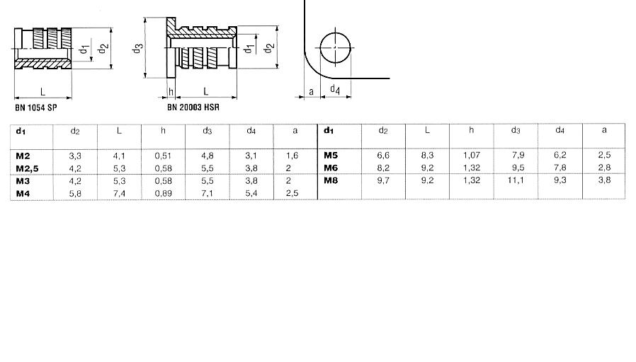

ich bin ganz verzweifelt auf der suche nach 3D-Daten von Einpressgewinden. Wie abgebildet -->
mein Toolbox geht nicht und bei Tracepart hab ich auch nichts gefunden, genauso wenig wie bei 3dcontentcentral.
Hat da jemand so etwas?
Danke schon mal!

Hallo.
Helfen Dir Helicoil-Gewinde der Fa. Böllhoff
evtl. weiter ?

Wenn Du Dich hier anmeldest, kannst Du PEM (KVT)-Einpreßteile downloaden.
Teile von Kerb-Konus zeichne ich selbst.

hey, danke für die regen Andworten.
Ich denke das hilft mir sehr weiter!
