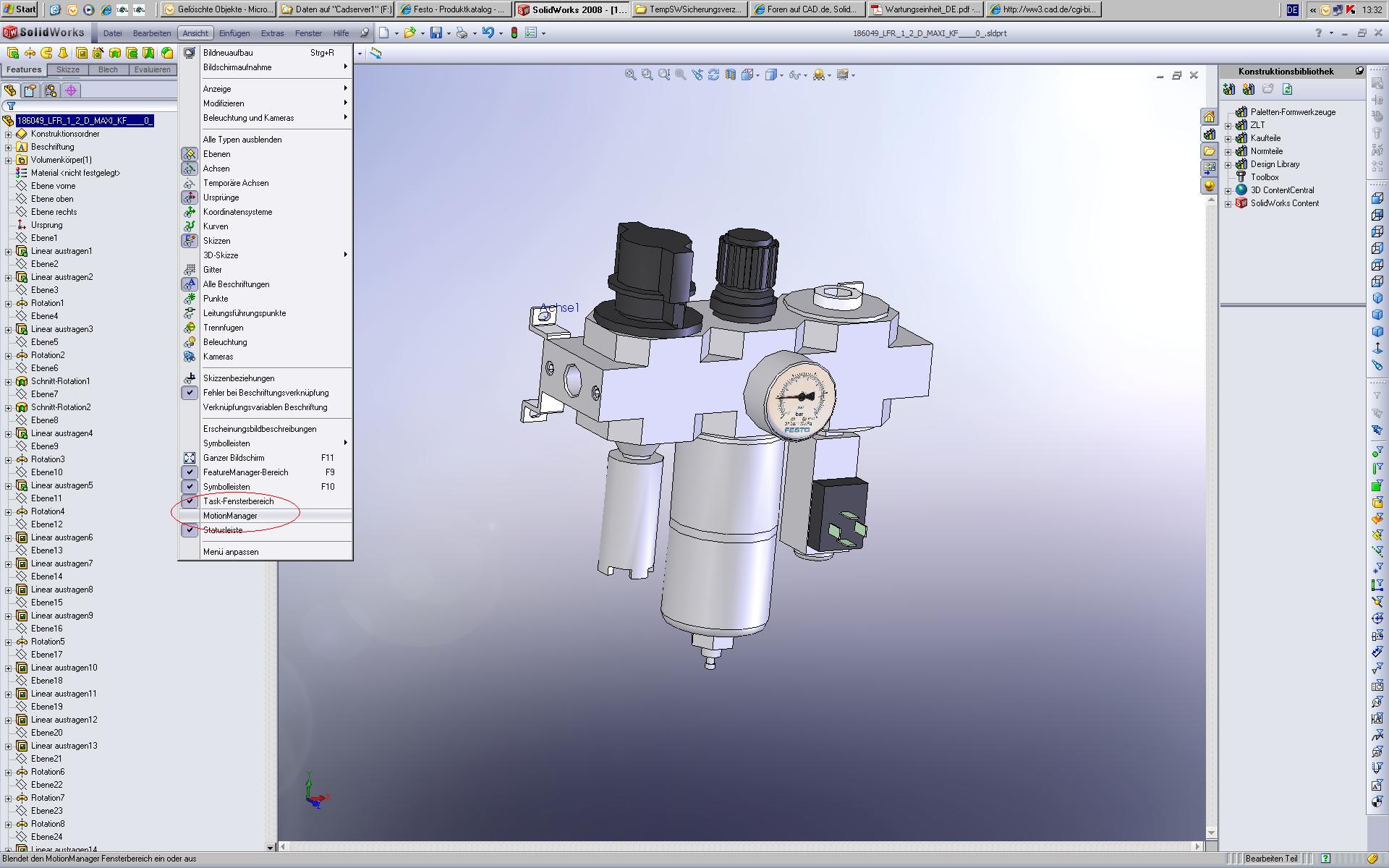

vielleicht ist die Frage ja dumm, aber wo kann man den Motion Manager an- und Ausschalten?

erstellt am: 15. Aug. 2008 13:34    Editieren oder löschen Sie diesen Beitrag!  <-- editieren / zitieren -->   Antwort mit Zitat in Fett Antwort mit kursivem Zitat    Unities abgeben: 1 Unity (wenig hilfreich, aber dennoch)2 Unities3 Unities4 Unities5 Unities6 Unities7 Unities8 Unities9 Unities10 Unities Nur für roncad 10 Unities + Antwort hilfreich
Hier, wenn der gemeint ist. s. Bild
