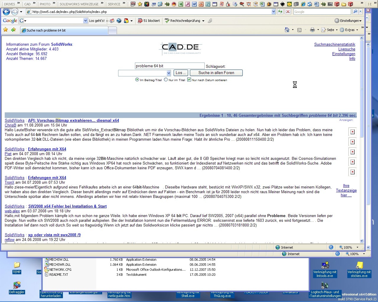

Ich bitte um ein paar feedbacks, tips und tricks von Usern die auch mit SWXSolidWorks 2007 + WinXP Prof. x64 arbeiten. Was muss man beachten? Ist der Unterschied zu einem 32bit System überhaupt spürbar? Irgendwelche Probleme?

Das war natürlich der erste Schritt den ich gemacht habe. Jedoch musste ich merken das  die Diskussionen hauptsächlich in Richtung  SWXSolidWorks 2008 oder winVista x64 gingen. Deshalb habe ich den Beitrag erstellt.
