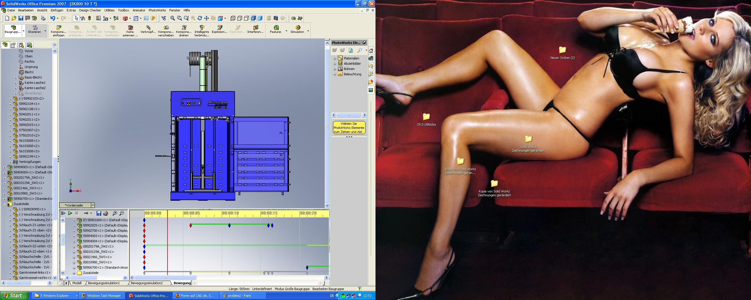

Folgendes Ich habe einen Hebel den ich mit dem Animator auf mache bei 10sec und dann geht eine Tür auf und wieder zu in den 5sec wo die Tür auf und zu geht geht der Hebel langsam wieder zurück und verriegelt wieder die Tür...
Jetzt bewegt sich ein anderes Bauteil und bei 40sec soll der Hebel nun wieder aufgehen so das ich die Tür wieder herausfahren kann...
Und genau da liegt das problem ich kriege diese leerzeit bis zur 40sec nicht hin sondern der Hebel fängt an nachdem er verriegelt hat und die andere Bewegung läuft, geht der Hebel ganz langsam bis 40sec auf... Dies soll er aber nicht machen ich brauche quasi die Leerzeit wie kann ich jetzt diese Nullphase hinbekommen wo der Schlüßel quasi in Ruhestellung ist so das sich der Hebel nicht bewegt... Solit fängt quasi da bei 15sec an wo der Hebel das letzte mal zu war und setzt da an den alten Schlüßel der für zu ist seinen neuen Punkt so das der Hebel bis 40sec wieer aufgeht...
ich weiß nicht so recht wie ich es euch beschreiben soll ich hoffe mal ihr wisst was ich meine.
ich füge einfach mal nen Screenshot mit ein
Quasi da die grüne Leiste von 20sec bis40 sec die soll nicht sein die muss leer sein also quasi getrennt die beiden schlüßel....
und dann von 40-45sec soll der hebel aufgehen die genau da drunter da ist ja der schlüßel von 40-45sec verbunden da geht der zweite Hebel auf...
Ich hoffe dadurch wird es jetzt n bissel klarer was ich will??!!
Für Tipps wäre ich euch dankbar...

015736_Animator2007_Schluessel_kopieren.zip
Hallo s.,
mit der RMT auf den 10sec.-Schlüssel und Kopieren auswählen. Mauszeiger in Zeitrichtung (+) bewegen und RMT Einfügen (siehe Video).
HTH,
Ralf

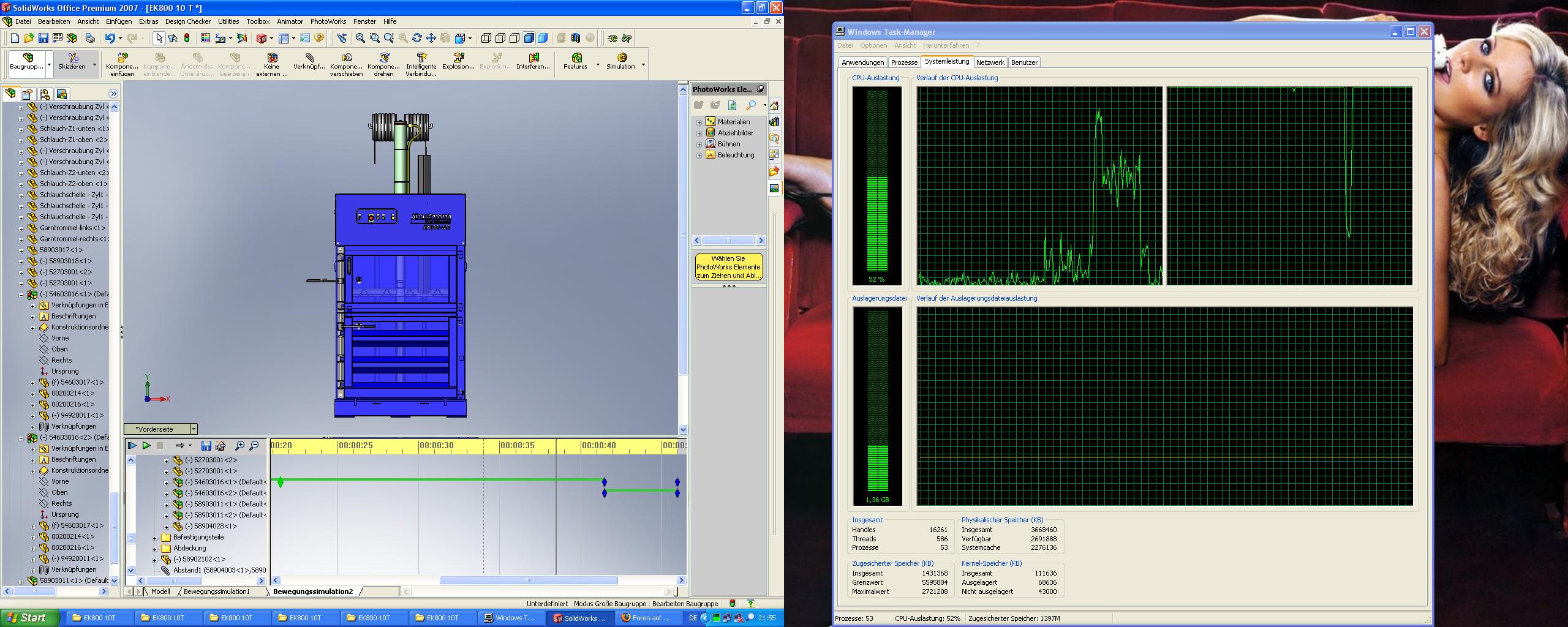

Ich habe meine Simulation soweit fertig gemacht sah alles gut aus im Photoworks da stell ich noch grade einen Scheinwerfer ein bevor ich rendern und speichern woltle und dann folgendes
Der komplette Ablauf so wie ich ihn erst gemacht hatte passt nicht mehr.... Meine Maschine fängt nicht von vorne an aus der Nullposition sich zu bewegen nein sie fängt igrendwo mitten drin an und dann passen auf einmal die ganzen Abläufe nicht mehr so wie ich sie eigentlich eingestellt hatte.... Vorher habe ich noch eine Meldung bestätigt das Solid automatisch die Schlüßel auf gültige positionen setzen soll...
Auf einmal wird ein Großteil meiner Schlüßel rot?!
Ich hänge mal das Bild an evtl hast du was das angeht ja auch noch nen Tipp für mich?

Original erstellt von snoggo:
...Vorher habe ich noch eine Meldung bestätigt das Solid automatisch die Schlüßel auf gültige positionen setzen soll...
Auf einmal wird ein Großteil meiner Schlüßel rot?!...
Hi s...,
das überschreitet leider den Horizont der Fernwartung
Am besten nicht speichern und schnell die letzte Sicherung verwenden

ok hab jetzt mal alles wieder zurück gesetzt also es sah so aus als ob am ende nach 1 Minute Solid die 'Animation nicht mehr auf den Anfangspunkt also 0 Sex setzen würde... Habe dann manuell wieder alles zurück gesetzt und die roten Nullschlüßel einfach unterdrückt und siehe da es funktionierte....
