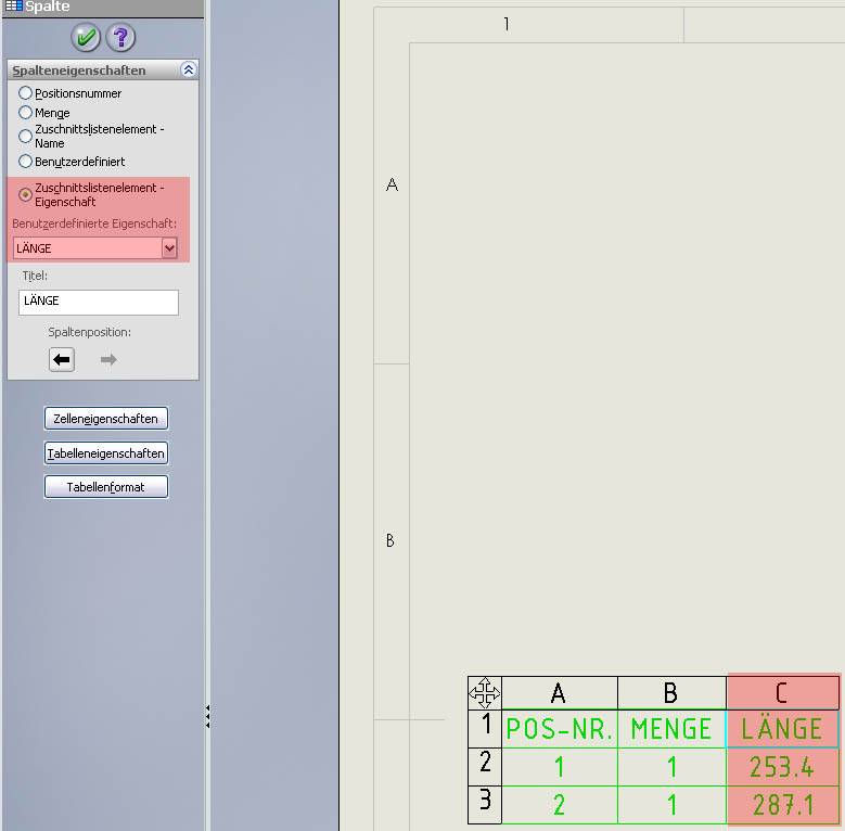

wir haben ein Problem in SW2008 mit der Zuschnittliste auf einer Schweisszeichnung. Die Spalte Benennung und Länge wird nicht ausgefüllt. Nur Position und Menge sind eingetragen.
Funktioniert leider nicht so wie in dem Beispiel aus der Hilfe, irgendetwas machen wir falsch...
(screenshots sind angehängt).

Du musst die Spalteneigenschaften definieren, siehe Screenshot.

OK, so funktioniert's!
Vielen Dank!
