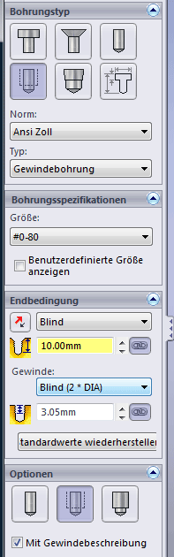

hat jemand einen Tip, bzw. geht das überhaupt, daß ich die Gewindetiefe von Blind 2 * DIA  um 1,5 * DIA ergänze. Das ausklappbare Listenfeld suggeriert hier mehrere Möglichkeiten. Bisher steht aber nur das besagte (2 * DIA) drin.
Der Auswahl entsprechend sollte sich natürlich auch der Wert der Gewindetiefe ändern.
Das Thema wurde hier auch schon angesprochen, aber leider nicht wirklich beantwortet.
Danke und beste Grüße
Gerd
PS Ändern möchte ich es für SolidWorks 2007 SP5, in 2008 SP3 sieht es aber genauso aus …

Salve DonVito
schau mal bei Groesse nach
mfg Nobbi

Moin Nobbi,
welche Größe meinst Du? Die Gewindegröße? Dort kann ich nur die jeweiligen Gewinde aussuchen und den gewählten Durchmesser nimmt er dann auch brav * 2.
Ich würde dem Assi aber gerne beibringen, das er auch * 1,5 nehmen soll: Blind (1,5 * DIA)
Woher bekommt er die Größe, ich habe schon alles duchforstet. Die .mdb und unter Extras -> Optionen -> Bohrungsassistent/Toolbox -> Konfigurieren. Nichts
