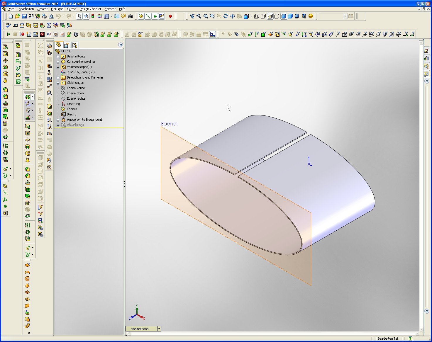

Ich habe eine Frage:
wie kann ich die Ellipsenbahn, die der rote Mittelpunkt des schrägen Stifts beschreibt
(der Stift/Fräser ist tangential an der Scheibe in Berührung)in eine Skizze bringen ?
Das Ganze soll auf einer Fräsmaschine mit geschwenkter B-Achse eine Bohrung 53.3mm ergeben.
Ich würde mich über ein paar Tipps freuen.
mfg UPler

Hi UPler,
die eliptische Schnittfläche anklicken, neue Skizze, Punkt erzeugen, Beziehungen Punkt Kante (Elipse) = Konzentrisch. Somit hast Du den Punkt, der die Mitte von der Elipse beschreibt (mit ihr verankert ist).
