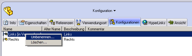

Hallo Leute,
ich habe bei verschiedenen Baugruppen den Konfigurationsnamen (Standard) verloren. Normalerweise sollte dieser ja gar nicht zu löschen sein, aber er ist irgendwie verschwunden. Die Baugruppen haben mehrere Konfigurationen, alle anderen Konfigurationsnamen sind noch vorhanden, nur (Standard) fehlt.
Weiss irgendjemand was ich verbrochen habe und wie ich den Namen wiederherstellen kann? Unter Eigenschaften lässt sich der Konfigurationsname der Konfiguration (Standard) bekanntlich ja nicht editieren. Irgendwie werde ich das Gefühl auch nicht los, das SWXSolidWorks mit den verlorenen Namen Schwierigkeiten hat, denn ich verliere ständig Verknüpfungen zu diesen Baugruppen, wenn sie weiterverbaut sind.
Gruß Martin

Soweit ich mich nicht irre kannst du auch den Namen "Standard" umbenennen oder löschen, solange diese Konfiguration nicht gerade in einem anderen Dokument benutzt wird.
Hast du schonmal versucht eine Konfig auf "Standard" wieder "zurückumzubenennen"?

ich habe jetzt eine Baugruppe aus allen anderen Dokumenten gelöscht, sie alleine geöffnet und versucht den Kofi-Namen zu ändern, als aktive und als inaktive Konfi. Ich kann jetzt in das Feld Konfigurationsname etwas eintragen, aber wenn ich das grüne Häckchen betätige, tut sich nichts, rein garnichts. Die Änderungen werden nicht übernommen. Ist mir irgendwie rätselhaft. Aber da mein Kollege von meiner Fahrgemeinschaft hinter mir steht, muss ich alles weitere auf Morgen verschieben.

Konfigurationen kann man mit dem SWXSolidWorks-Explorer auch dann noch umbenennen, wenn sie schon irgendwo eingebaut sind. Vielleicht löst der SWXSolidWorks-Explorer auch das Problem mit der "störrischen" Konfig.

Man kann die ja auch in SWXSolidWorks umbenennen wenn die schon verbaut sind, nur darf dann z.B. die Baugruppe in der die Konfig verbaut ist nicht auch gerade offen sein.

auch mit dem SolidWorks-Explorer lässt sich dieses Problem leider nicht lösen, ich stehe vor einem Rätsel. Wenn ich die Konfiguration umbenennen will sieht es zunächst so aus, als ob alles funktioniert, d.h. ich kann einen neuen Konfi-Namen eintragen, und zwar sowohl in SWXSolidWorks als auch im Explorer.
In SWXSolidWorks betätige ich dann den Button mit dem grünen Häkchen der sich scheinbar auch drücken lässt. Dann aber passiert gar nichts, das Eigenschaftsfenster im Featurebaum bleibt geöffnet und ich kann weiterhin den Button drücken ohne das etwas passiert. Nur auf das rote "X" reagiert SWXSolidWorks und schliesst das Eigenschaftenfenster ohne Änderungen.
Im Explorer verhält es sich ähnlich, ich kann einen neuen Konfigurationsnamen vergeben aber die Änderung wird nicht übernommen. Alle anderen Konfigurationen kann ich problemlos umbenennen, egal  ob die Baugruppe oder die Konfig verbaut oder verwendet ist oder nicht. Irgendwas ist wohl in der Baugruppe zerschossen, ich weiß nur nicht was.
Ich werde dann doch mal die Hotline anrufen, auch wenn ich mir da keine wirkliche Lösung erhoffe. Wenn ich was rausfinde geb ich's auf jeden Fall weiter.

Von der Hotline habe ich nach Übermittlung meiner Baugruppe die Auskunft erhalten, daß die Baugruppe defekt ist (wusste ich auch schon vorher, ich wollte sie ja reparieren). Sie haben die Baugruppe an den US-Support weitergeleitet (ob die fähiger sind :confused . Da die Antwort aus den USA wohl schon aufgrund der Zeitverschiebung etwas länger dauern wird, habe ich mich entschlossen, die Baugruppe neu aufzubauen.
