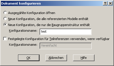

Hallo Peter,
nur zur Klärung: hast du dich verschrieben oder ist die Baugruppe wirklich nur 1 MB groß? Das ist ja nicht all zu viel für eine Baugruppe, von daher vermute ich, dass es eine defekte Datei ist, bei der irgendwann mittendrin alles abgeschnitten ist. Wenn SolidWorks jetzt den Header der Datei laden kann, anschließend die restlichen Daten auslesen will aber da nix findet kann es sein, dass diese Meldung kommt, weil SolidWorks eben nicht auf den erforderlichen Speicher (sprich da, wo die Daten jetzt eigentlich zu lesen sein müssten) zugreifen kann.
So etwas kann passieren, wenn aus irgendeinem Grund beim Speichern oder Kopieren die Dateien nicht sauber geschrieben werden können, z.B. Netzwerkprobleme, volle Serverplatten, einschränkende Quotas oder einfach ein defekter Sektor auf der lokalen Platte.
Du kannst versuchen die Datei in einer neuen Konfiguration einzulesen, in der du alle Komponenten unterdrückst, manchmal geht das noch. Dazu auf "Datei/Öffnen" klicken, die Baugruppe suchen (noch nicht öffnen!), in der Dropdownliste "Konfigurationen" unterhalb der Vorschau "Erweitert" auswählen, jetzt öffnen klicken und in der darauf folgenden Dialogbox "Neue Konfiguration, die nur die Baugruppenstruktur enthält" wählen und der einen Namen geben.
Wenn die Baugruppe jetzt aufgeht die Baugruppe einmal unter einem anderen Namen speichern, danach wieder unter dem richtigen Namen. Wenn das alles klappt kannst du auf die anderen Konfigurationen wechseln und wieder mit der Baugruppe arbeiten.

Guten Tag,
hat leider nicht funktioniert. SW stürzt nach der Fehlermeldung total ab und muß neu gestartet werden.
