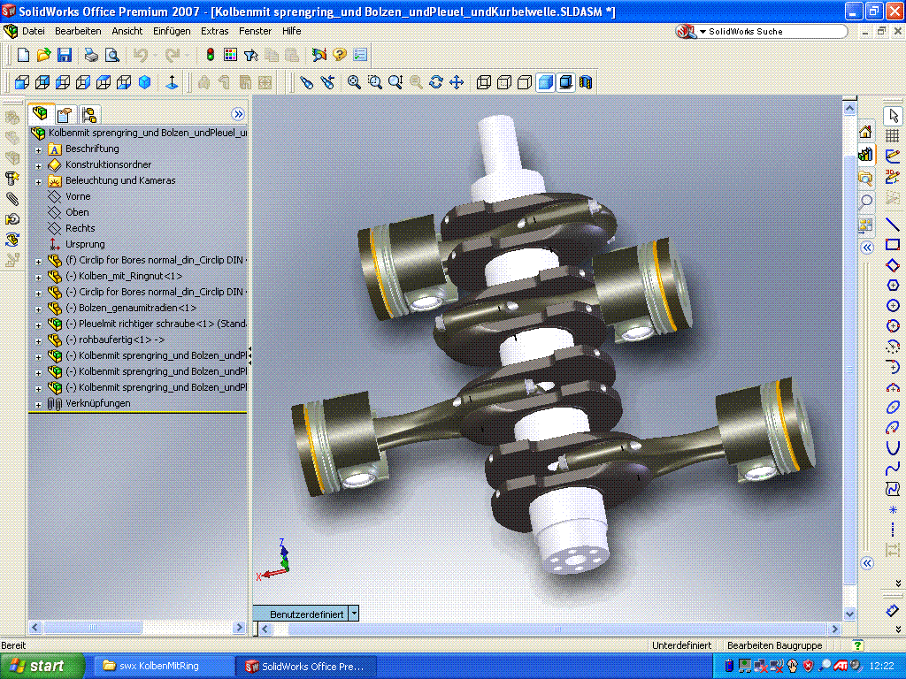

Hallo Leute,
ich bin neu auf dem Forum und stelle vielleicht eine Frage die schon zich mal beantwortet wurde, konnte aber beim durchsuchen des Forums nichts finden, weshalb ich jetzt den Schritt wage.
Vielleicht hat jemand von Euch ne ganz simple Erklärung, ich wäre unendlich dankbar, da ich meine UNI-Projektarbeit schnellstmöglich abgeben muss.
Es geht um einen 4-Zylinder-Dieselboxermotor. Kurzum habe ich das Triebwerk in 3D gezeichnet...alles OK...
nur jetzt beim 2D zeichnen in SWXSolidWorks wird das Programm unendlich langsam. (jede Änderung dauert mehr als 10 sek.) Ich habe eine neue Zeichnung A0 begonnen, fünf Layer benutzt, ein paar Blöcke zum Copy/Paste definiert, alles insgesamt nicht sonderlich viel zumal nicht einmal der halbe Motor geschafft ist... das komische ist, wenn ich ein neues Blatt in der besteheneden Datei öffne geht wieder alles schnell...an der Computerleistung sollte es nicht liegen...zumal in 3D alles Ratzfatz geht...
Vielen Dank für jede Hilfe

Hallo Samir,
willkommen im Forum.
Na das hört sich ja ganz einfach an
So wie Du Dein 2D Problem beschreibst, klingt das für mich nach einem Speicherproblem. Ich nehme an Du hast zu wenig RAM und es wird auf die Festplatte ausgelagert.
Um jetzt nicht im noch mehr in der Glaskugel oder in Teeblättern zu lesen, wäre es sinnvoll wenn Du Rechnerkonfiguration, Betriebssystem und verwendete Software (speziell SolidWorks Version und ServicePack) angibst. Ein Screenshot vom Taskmanager ist vielleicht auch interessant.
Mich persönlich würde ein Screenshot vom Motor und die Baugruppenstatistik interessieren

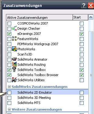

ich meine mich entsinnen zu können, dass schon mal jemand das Problem hatte und er unter Zusatzanwendungen den 2D Emulator an hatte, der dann
letztlich auch der Verursacher war. Ansonsten helfen halt wirklich erst mal ein paar Zusatzinformationen, wie von Ralf erwähnt.
Gruß Thorsten

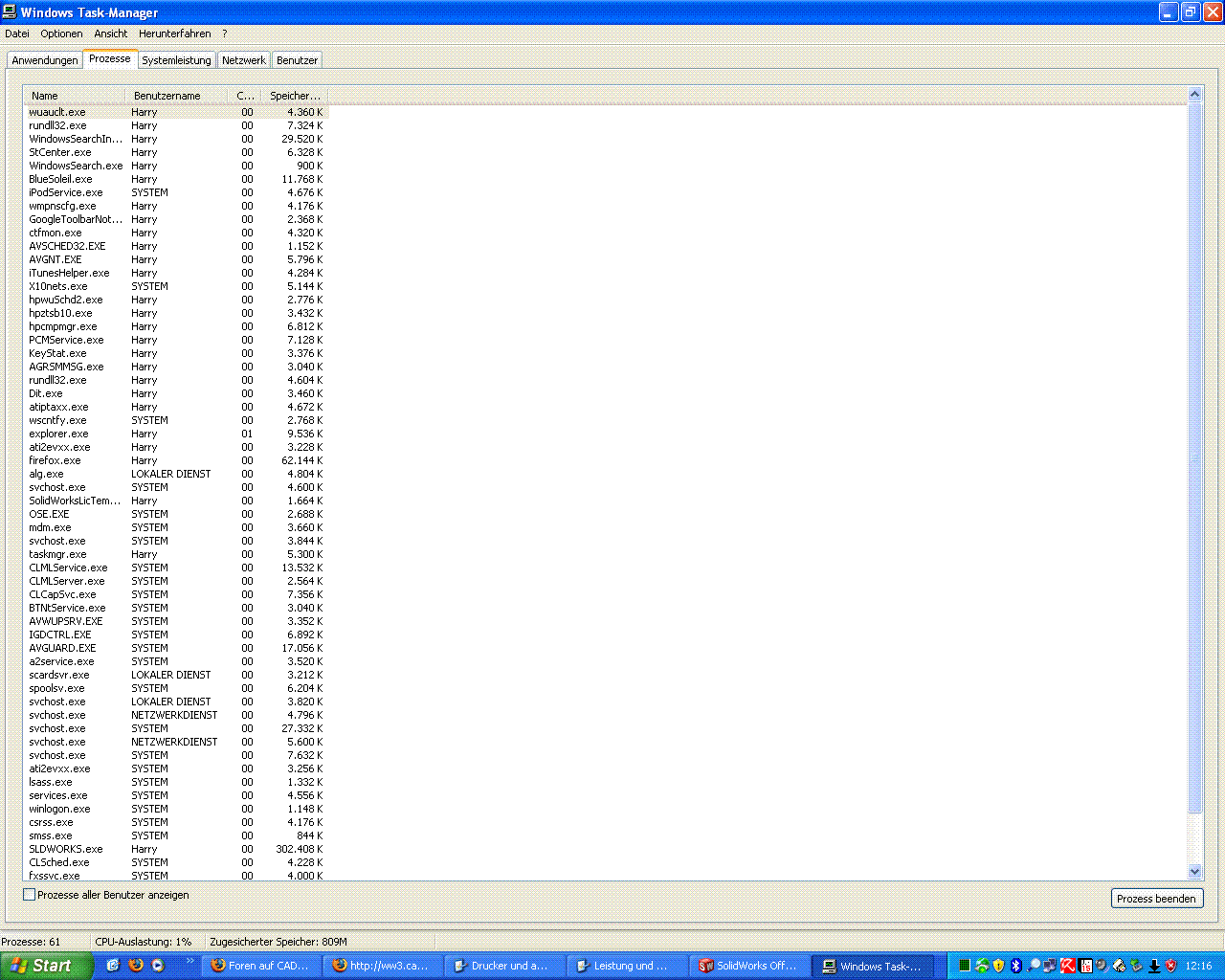

Also zum Pc: Pentium 4, 3,2 GHz, 1GB Ram, Windows XP, SWXSolidWorks 7, ich glaube kein Service Pack...
Ich habe das Triebwerk und die Prozesse im Taskmanager als angehangen...

Hallo Thorsten,
ich habe ebend nachgeschaut und der 2d-Emulator ist nicht an...Danke

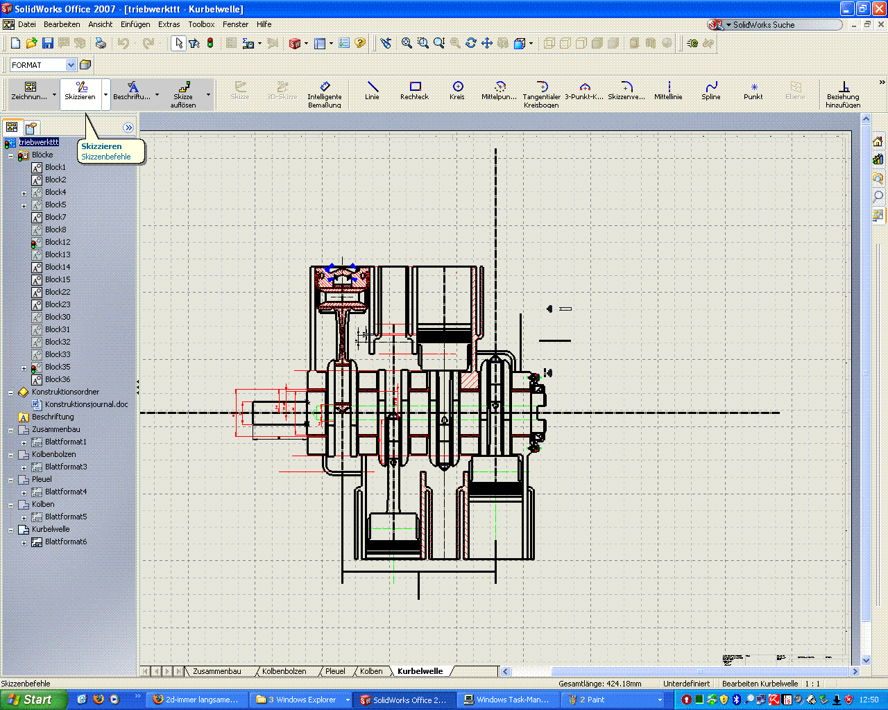

SamirKad
Sehen Sie sich das Profil von SamirKad an!   Senden Sie eine Private Message an SamirKad  Schreiben Sie einen Gästebucheintrag für SamirKad
Beiträge: 12
Registriert: 01.08.2008
erstellt am: 02. Aug. 2008 12:47    Editieren oder löschen Sie diesen Beitrag!  <-- editieren / zitieren -->   Antwort mit Zitat in Fett Antwort mit kursivem Zitat    Unities abgeben: 1 Unity (wenig hilfreich, aber dennoch)2 Unities3 Unities4 Unities5 Unities6 Unities7 Unities8 Unities9 Unities10 Unities
hier nochmal das Ding was mir Probleme bereitet

Ich komme eigentlich aus einer anderen Ecke und kenne SWXSolidWorks nicht so gut, aber auf den ersten Blick auf Deine Bilder fallen mir ein paar Dinge auf:
- Warum hast Du lt. Taskmanager 61 Prozesse laufen? Als Student, also wahrscheinlich Single User, müsste doch der PC auch mit 50% weniger auskommen.
Dazu passt auch die üppige Bestückung der Taskleiste samt Infobereich...
Jeder Prozess frisst Resourcen und Speicher!
- 1GB RAM scheinen mir grundsätzlich etwas wenig zu sein, ein Blick in den taskmanager (auf den Reiter "Systemleistung") sollte zeigen, ob Windows auslagert oder nicht. Wenn ja, sofort RAM nachkaufen.
- Kann ja sein dass SWXSolidWorks da anders, verträglicher als andere CAD's... Aber ich würde niemals mehrere Blätter mit so umfangreichen Darstellungen machen. Es scheint, also ob Du das gesamte Projekt in einer Zeichnungsdatei abbilden wolltest. Was ist wenn diese eine Datei mal defekt wird? Alles futsch, dann, und hast Du auch Dein tägliches Backup?
"Never carry all eggs in one basket!"
Unabhängig davon, eindrucksvolle Arbeit!
mfg - Leo

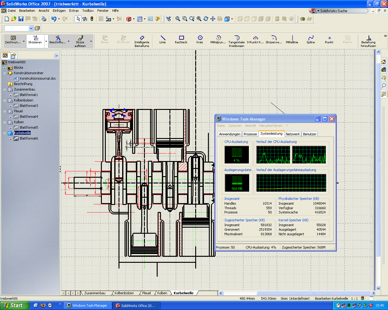

erstellt am: 02. Aug. 2008 15:50    Editieren oder löschen Sie diesen Beitrag!  <-- editieren / zitieren -->   Antwort mit Zitat in Fett Antwort mit kursivem Zitat    Unities abgeben: 1 Unity (wenig hilfreich, aber dennoch)2 Unities3 Unities4 Unities5 Unities6 Unities7 Unities8 Unities9 Unities10 Unities
Hallo Leo,
danke für deie Hinweise. Das 3D-Modell ist eine extra Datei und die Zeichnung habe ich auch nicht aus dem Modell abgeleitet, sondern von Anfang an nochmal erstellt. M
Mir scheinen dies auch ein bisschen viele Prozesse zu sein und ich bin gerade dabei herauszufinden, welche entbehrlich sind. Leider scheine ich immer die wichtigen zu löschen und das System fährt dann runter.
Ich habe ein Bild des Systemleistungsreiters beigefügt. Bevor ich SWXSolidWorks starte sind es ungefähr 300 MB als Auslagerungsdatei (wenn ich das richtig interpretiere) mit SWXSolidWorks dann mehr als 500 und es läuft langsam. Wenn ich jedoch entweder ein neues Blatt oder zusätlich eine neue Zeichnung öffne läuft es schnell. Liegt es jetzt wirklich am Speicher.
Samir

Hallo Samir,
einen Prozeß auf's Gratewohl abzuschiessen ist schon ein bisschen heiß
Hier ist ein Link, in dem Du nachlesen kannst, welcher Prozeß was macht, bevor Du ihn rauskickst. Hab aber keine Ahnung, wie aktuell die Liste ist.
Um das nicht bei jeder Sitzung mühsam händisch machen zu müssen, solltest Du natürlich dafür sorgen, dass beim Start kein unnötiger Krempel geladen wird.

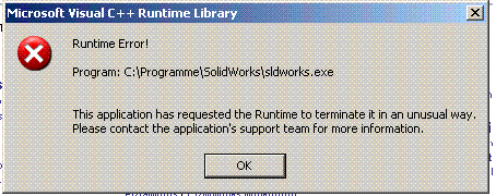

SamirKad
Beiträge: 12
erstellt am: 03. Aug. 2008 10:28    Editieren oder löschen Sie diesen Beitrag!  <-- editieren / zitieren -->   Antwort mit Zitat in Fett Antwort mit kursivem Zitat    Unities abgeben: 1 Unity (wenig hilfreich, aber dennoch)2 Unities3 Unities4 Unities5 Unities6 Unities7 Unities8 Unities9 Unities10 Unities
Guten Moregen Leo,
wenn ich versuche die Zeichnung als DWG abzuspeichern bekomme ich eine Fehlermeldung...was ist da faul?
Wenn ich probeweise eine neue Zeichnung in .dwg abspeichere funktioniert es.

Hi Samir,
...nein die Pleuel sind nicht drehbar, dies ist sicherlich möglich aber ich habs nicht versucht und weiss ehrlich gesagt auch nicht wie es geht...
ich meinte nicht die Bewegung sondern die Geometrie - Bohrung im Pleul > Zapfen der Kurbelwelle - drehen können müßte es heißen.
...Es gibt aber zu viele Sachen, die garantiert unsauber in 3D werden(liegt an mir) wie z.B. Laufrad der Wasserpumpe, das Spiralgehäuse und viele andere....
Du willst mir jetz aber nicht erzählen, daß Du es in 2D zeichnen willst.
In 3D kannst Du auch mit vereinfachten 3D Modellen arbeiten - nicht alle verbauten Kugellager müssen Kugeln haben
Also, keine Ausreden mehr!

Hallo liebe Forumer,
das Problem ist gelöst. Zum Einen hat mir Leo geholfen aus meiner Datei ein .dwg Format zu erstellen und zum Anderen bin ich beim Rückimportieren auf die Lösung gestoßen.
Es lag an dem Punkt Extras-Skizzeneinstellungen-auomatisches Lösen, welches aktiviert war und anscheinend die Probleme verursachte.
Es wäre nett, wenn mir noch jemand von Euch fachkundigen erklären könnte was dies bedeutet.
Samir
[Diese Nachricht wurde von SamirKad am 03. Aug. 2008 editiert.]
