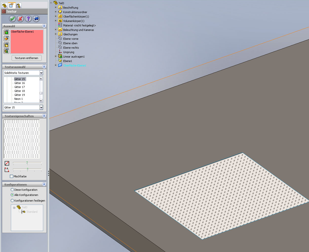

ich möchte auf einer Platine einen schraffierten Bereich (Sperrfläche) erstellen. Ich konnte leider keinen funktionierenden Weg entdecken, wie dies möglich ist. Mir schwebt ein Weg wie bei Pro/E vor, amn erzeugt eine Art Kosmetik, also ein skizziertes Rechteck welchem man eine Schraffur zuweisen kann. Es wäre super, wenn mir jemand auf die Sprünge helfen kann. Vielen Dank!

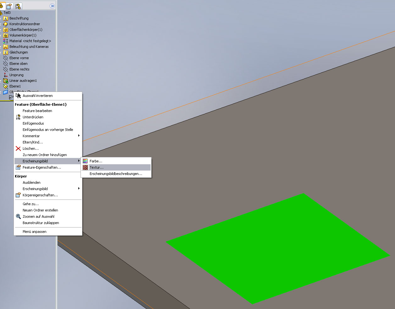

Ich füge normalerweise eine Hilfsebene ein (Offset 0,01 mm), auf diese füge ich Oberflächen ein.
Vorteil, wenn ich die Hilfsebene unterdrücke, sind alle darauf befindlichen Oberflächen auch unterdrückt.
David
