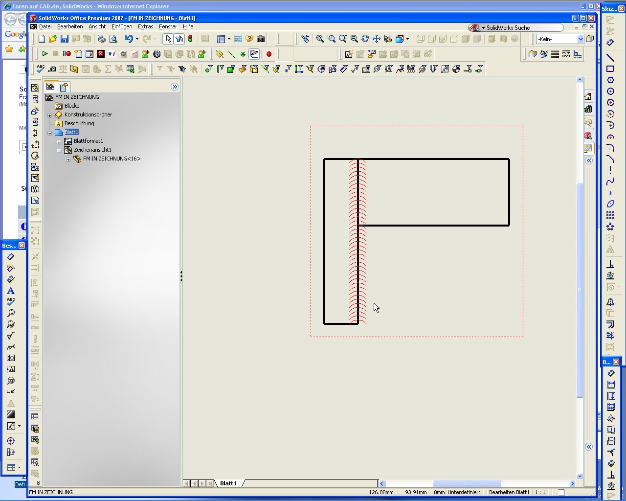

eine Schweißnaht im Schnitt (als Beschriftung in eine Zeichnung eingefügt) kann durch anklicken markiert und danach editiert oder gelöscht werden.
Ich finde aber keine Möglichkeit eine eingefügte Schweißraupe zu markieren. Weiß jemand wie das geht?

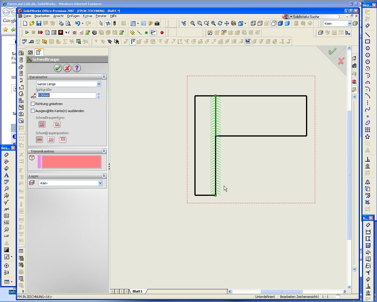

  Hi Werner,
auch draufklicken...

Hallo Thomas, danke Dir!
Ich hatte mind. 1000x vergeblich draufgeklickt, Anderes auswählen versucht etc.
In den meisten anderen Zeichnungen funktioniert es! Bisher habe ich 2 Zeichnungen in denen es nicht geht (ich kann hier die Schweißraupen nicht einmal löschen), aber ich befürchte es werden noch einige dazukommen.
Edit: in anderen Zeichnungen probieren ist mir aber erst nach Deiner Antwort eingefallen.

Test.zip
nicht aktivierte Layer????
glaube ich nicht. Ich habe inzwischen noch festgestellt, dass nur eine Komponente der Schweißgruppe dieses Verhalten aufweist, aber auch nur in dieser Zeichnung. Gleiche BG in einer neuen Zeichnung--> alles i.O.

Hi Werner,
ich habs  , lösche die Bruchkante dann kannst Du auch Deine "WÜRMER"   löschen oder bearbeiten.
Probiere Bruchkante dann Schweißraupe und umgekehrt ob das von der Rheinfolge abhängt...

Super Einfall! Danke!
Die Reihenfolge ist unwichtig: Sobald die unterbrochene Ansicht erstellt oder wieder aktiv ist, ist Editieren nicht mehr möglich. Werde es bei Gelegenheit bei SWXSolidWorks melden.
