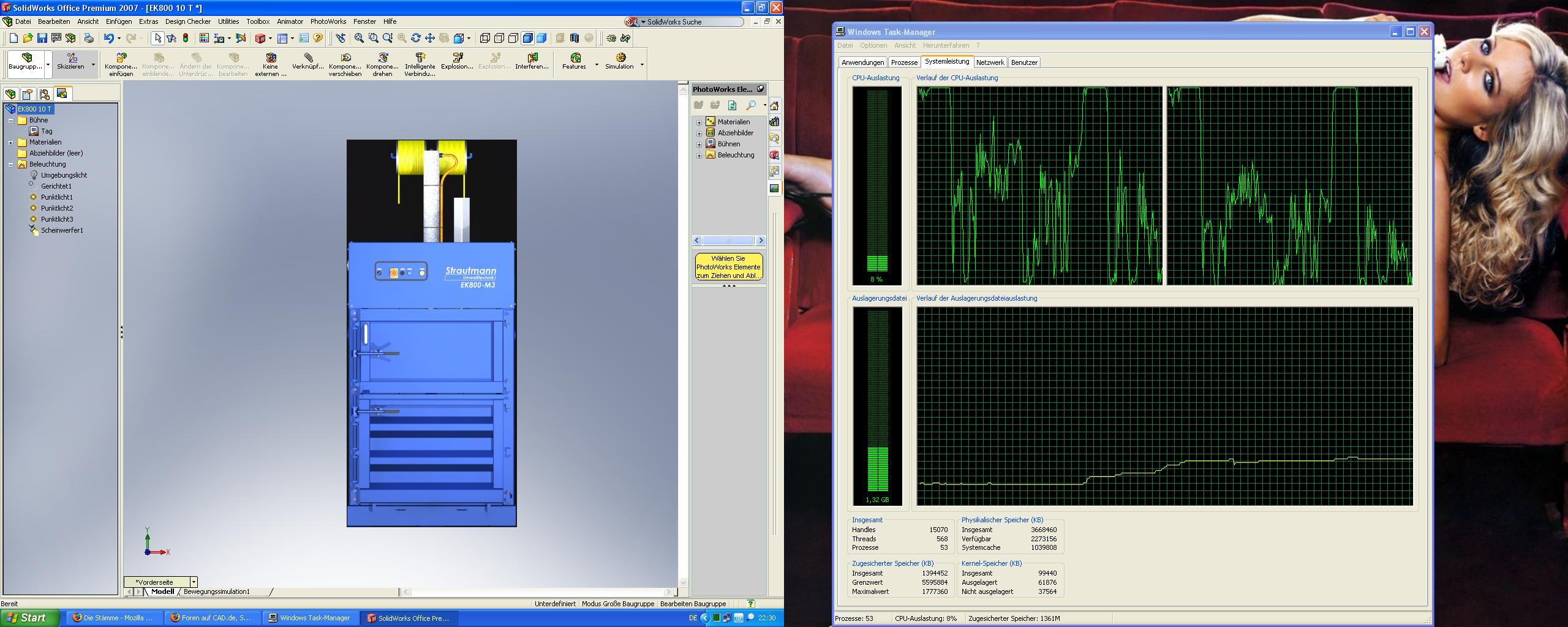

Hallo Leute,
auf Grund vieler positiven Erzählungen habe ich mich bei euch mal angemeldet...
ich habe da mit Solidworks2007 ein Problem und zwar wenn ich rendern möchte bzw... die Grundeinstellungen vornehmen möchte um eine Animation zu erstellen....
Irgendwie sieht meine Baugruppe die ich habe nicht reell genug aus die Lichteinstrahlungen usw.... gefallen mir einfach nicht sieht so künstlich aus alles...
Könnt ihr mir evtl ein paar gute Tipps geben wie ich meine Einstellungen am besten vornehmen kann?
Ich habe als Bühne Tag ausgewaählt und als Beleuchtungsschema Studio2....
Die Lichteinstellungen habe ich erst mal auf Grundeinstellungen gelassen....
Aber wie schon gesagt gefällt mir das ganze nicht...
muss ich jetzt jede Bühne jeden Scheinwerfer ausprobieren und immer ein bisschen herumexperimentieren ohne wirklich zu wissen was ich wie genau verändere?? Und jedesmal auf rendern klicken??? so lange bis ich die passende Einstellung gefunden habe oder gibt es da irgendwie eine gute Grundeinstellung die man vornehmen kann?
Ich habe die Hilfstuts schon bei Solid gemacht aber so richtig schlau bin ich daraus nicht geworden...
Vielleicht könnt ihr mir ja mal ein paar insidertricks verraten???
Ich versuche mal einen Screenshot anzuhängen von meiner Presse....
Ich würd mich über ein paar Hilfreiche Tipps freuen
Mfg
Snoggo

Hi Snoggo,
am meisten erreichst du, wenn du beim Rendern unter Option die indirekte Beleuchtung aktivierst und dort den Regler ggf. auch ziemlich weit nach rechts (maximale indirekte Beleuchtung) schiebst. Die Rechenzeit fürs Rendern wird dann zwar viel länger, dafür ist das Ergebnis auch viel ansehnlicher.
Hoffe du hast baldigen Erfolg.
Gruß Frank

super das hab ich mal ausprobiert nun ist er am rendern und rendern und rendern....
sagt mal ich render ein ca 2min langes video mit explosions darstellung und 3 drehungen des bauteils...
ich bin jetzt schon seit 5std am rendern und habe erst 15sec vom video geschafft... ist das normal das es so lange braucht? was könnte ich noch unternehmen damit das schneller geht?

DualQuadCore geht 8x schneller als Single Core

oh ha also liegt rein an der  cpu auslastung ich habs mir fast gedacht hab jetzt nen AMD X2 mit 5200 drin...
für quad müßte ich ne ganze menge investieren neues boar neue cpu...
mhhh round about 450 euro.... das überleg ich mir glaub ich nochmal da ich es nur für das eine projekt brauche für meine technikerarbeit
