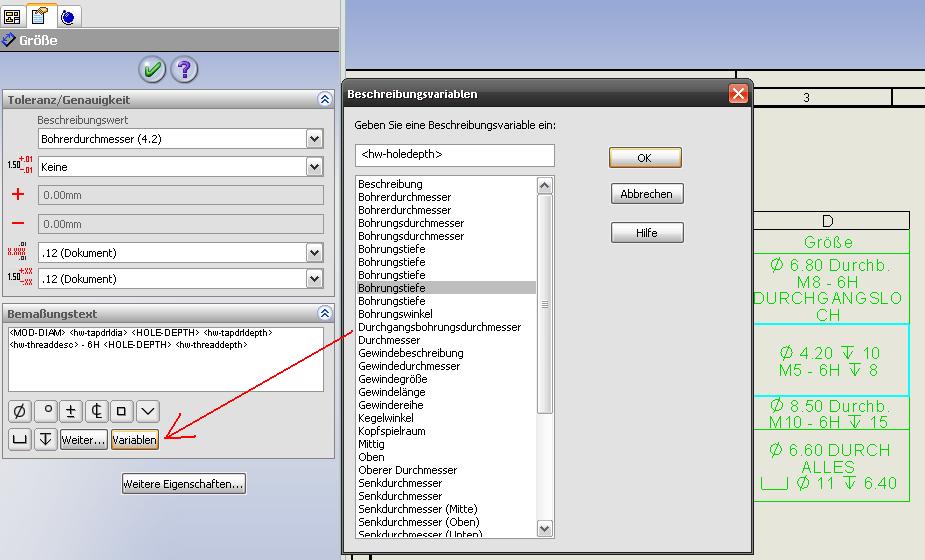

Hi Leute,
was bringen mir die Variablen, wenn ich sie nicht dauerhaft in die calloutformat.txt zurückspeichern kann so wie ich sie bräuchte!??!?!
Gruß Steffen

Was war jetzt genau die Frage ?
Was möchtest du tun und was davon geht nicht ?

Hallo Steffen,
Du kannst die callout.txt so bearbeiten / verändern wie Du es möchtest bzw was im Rahmen des Möglichen ist.
In der Textdatei sind ganz unten die Variablen nochmal aufgeschlüsselt.
Somit lässt sich Licht ins dunkel bringen.
Bei mir hab ich z.B. bei Stufen-u.Senkbohrung die Norm dazugeschrieben.
Klappt ganz gut.
Damit kann ich weitestgehend auf die oben gezeigten Variablen verzichten.

ja ich hab meine callout auch angepasst.
Aber warum baut SolidWorks eine Menüpunkt ein, wenn ich diese Optionen nicht dauerhaft speichern kann?!?!?    z.b. wie Bohrungstabelle- Vorlagen - hätte man doch auch so eine ganz "neue" callout einfach definieren können. naja manchmal muss es einfach kompliziert sein.
