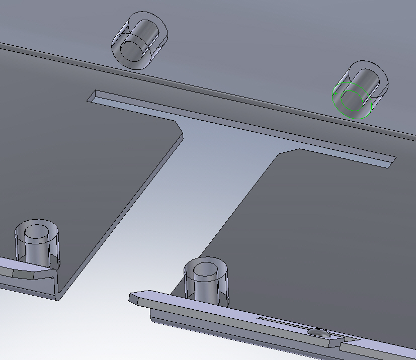

Hallo Leutz.
Ich hab aus Inventor ein Blechteil importieren müssen (*urgs*) und das funktioniert natürlich nicht wie es sollte. Das Problem ist dass die Flächennormalen invertiert sind. D.h. die Innenflächen zeigen nach aussen (sieht irgendwie komisch aus     ...)
Hat jemand einen Tip ob's in SW möglich ist die Flächennormalen wieder richtig auszurichten?
Kleines Bild im Anhang
Dank und lg
Alex

mal dumm gefragt:
Bist du sicher, daß dem so ist?
Für mich sieht es so aus, als wenn die Vorderfläche deines Blechteiles einfach nur unsichtbar, bzw transparent ist.
Kann aber auch eine optische Täuschung auf dem screenshot sein..

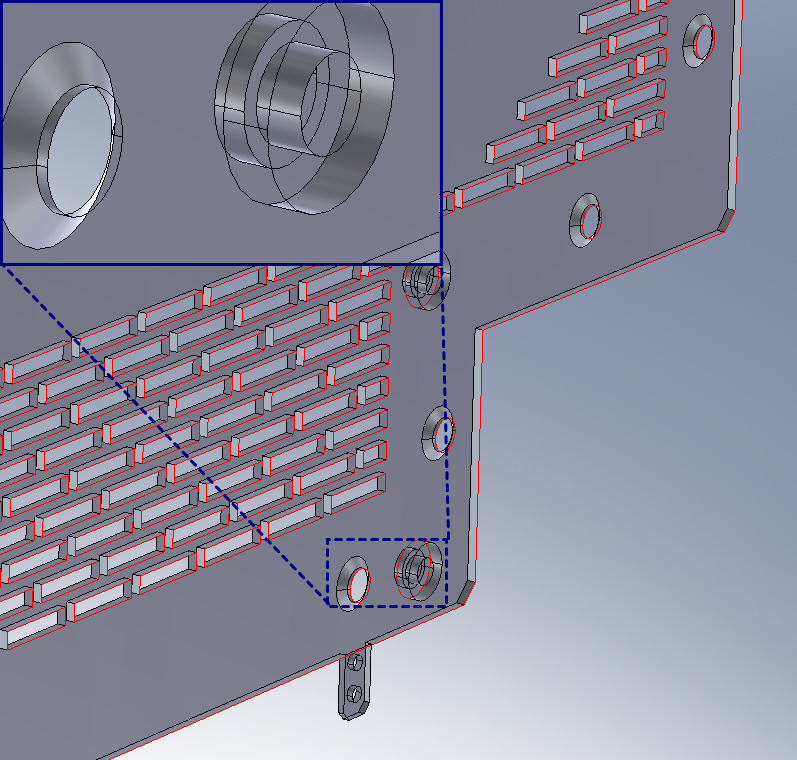

Ne die Flächen sind vorhanden. Ich kanns auch anklicksen nur zeigt irgendwie die Aussenseite nach innen und deshalb werden alle Teile quasisch invertiert dargestellt. Wenn ich das Teil von der anderen Seite betrachte dann sehe ich nur die hier 'fehlende' Deckfläche und die im Screen oben sichtbare fehlt dann.
Ich kenn das Problem von den Polygonmodellern - da gibts aber so ne Funktion wie 'flip normals' um das wieder zu richten.
In SolidWorks gibts das offensichtlich net.
- Muss ich alles neu aufmodellieren den Inventor-Dreck! - Inventor suxxx!

Hallo Alex,
kannst Du vielleicht das orig. IV Teil mal reinstellen?
Würds mir mal selber importieren.
Grüßle
