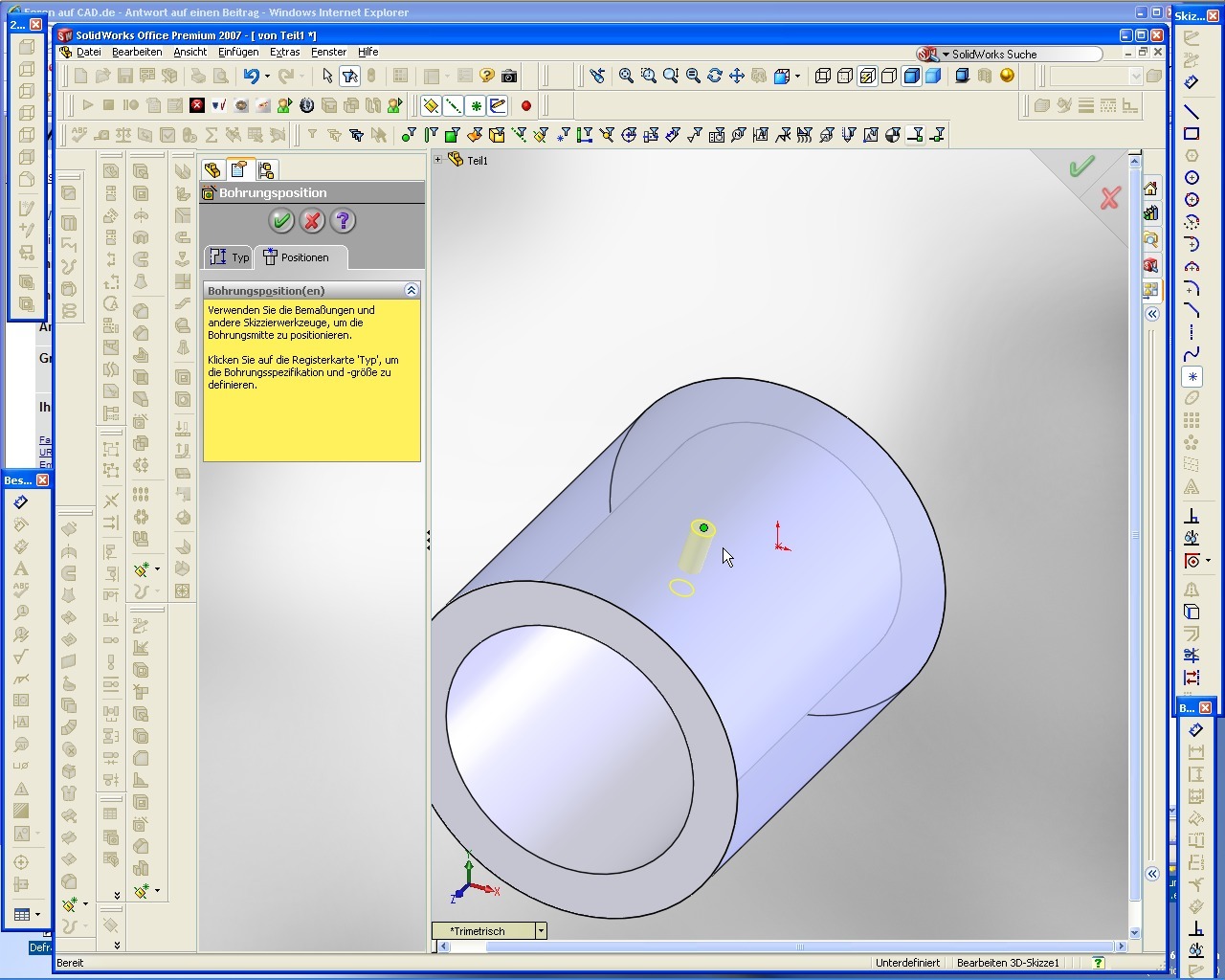

Hab einen Zylinder erstellt.
Wollte jetzt ein Gewinde in den Zylinder schneiden. Hab dazu eine Standardebene
angewählt, und dann den Bohrungsassi gestartet. Nun kann ich aber die Bohrrichtung
nicht ändern. Der dafür vorgesehene Button bewirkt nichts.
Habs im 2006 (SP5) und im 2008 (SP0) probiert.
Mache ich jetzt was falsch oder ist das ein Bug in der Software?
Einen Workaround benötige ich nicht, habe ich schon.

Bohrungsachse als 3D Hilfsskizze erstellen müßte das Problem lösen. So mach ich es zumindest, wenn Sw beim Bohren in runde Geometrien muckt...

Hallo Brödlahans,
Sorry dass ich mit dem Zylinder etwas verwirrung gestigtet habe.
Es geht nicht um die runde Geometrie. Es geht darum dass die Richtung
für die Bohrungsaustragung nicht geändert werden kann, wenn man den Bohrungsassi
auf einer Standardebene plaziert.
Scheint allerdings bei allen Ebenen so zu sein.
Mike

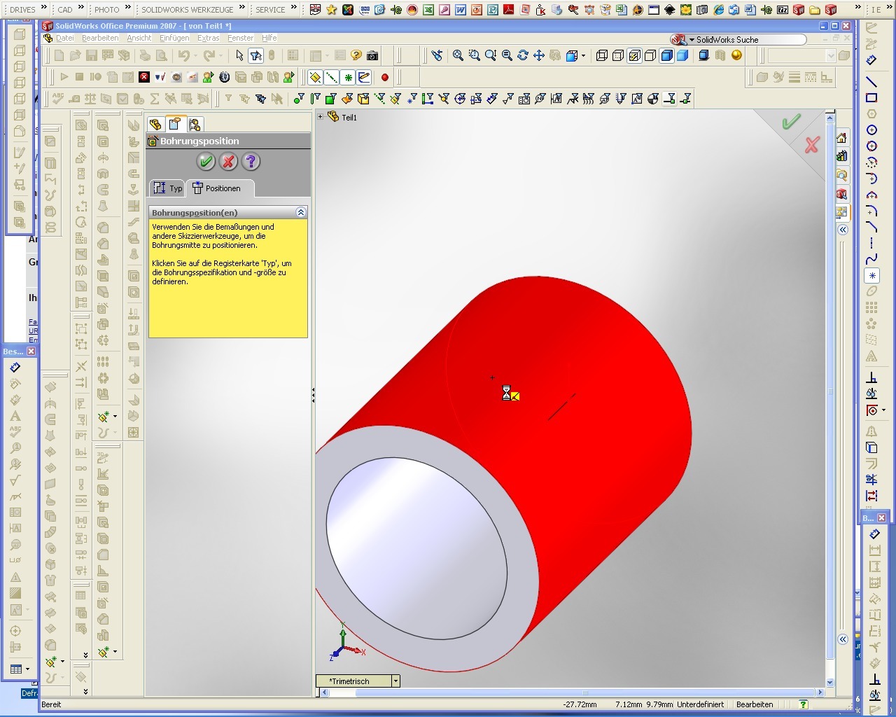

Hi Mike,
wenn ich Dich richtig verstanden habe, wills Du radial bohren (mittig und nicht etwa versetzt).
Ist das der Fall, dann nicht die Ebene sondern den Mantel wählen. Und dann verknüpfen, bemaßen...

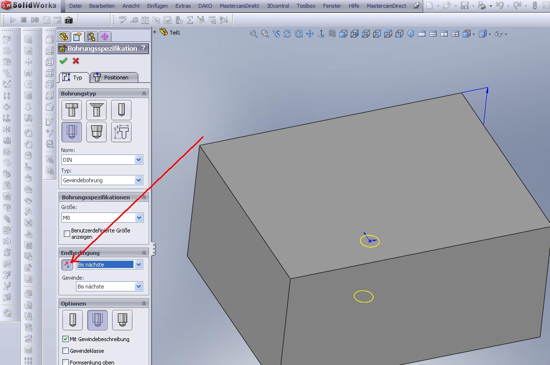

erstellt am: 29. Jul. 2008 09:34    Editieren oder löschen Sie diesen Beitrag!  <-- editieren / zitieren -->   Antwort mit Zitat in Fett Antwort mit kursivem Zitat    Unities abgeben: 1 Unity (wenig hilfreich, aber dennoch)2 Unities3 Unities4 Unities5 Unities6 Unities7 Unities8 Unities9 Unities10 Unities Nur für Oberli Mike 10 Unities + Antwort hilfreich
Hallo, ich denke der Körper ist egal (rund, eckig), sondern
das er dann den Bohrassi auf der Standardebene startet und
er die Austragungsrichtung nicht ändern kann, was aber bei
mir klappt - SW2008 SP4. Hoffe ich habe es so richtig verstanden?!

Hallo Thorsten,
Ja, du hast mich richtig verstanden.
Danke für die Antwort, und die Bestätigung dass es bei SWX 2008 doch noch funktioniert.
