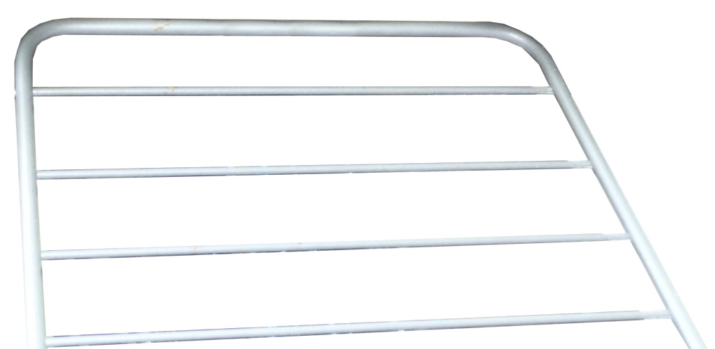

Tja das nächste Problem kam früher als erwartet ^^
möchte ein Gitter erstellen, das verschweißt wird. Aus Stangen...
- 1 stärkerer geschlossener, trapezförmiger Rahmen (6 mm stark)
- dahinter dünne gerade Innenstreben (3 mm stark)
ist komplett plan ... siehe Anhang
(kann man vllt die Innenstreben auch noch automatisch mit einem bestimmten Abstand plazieren lassen?)
wie baue ich das denn nun am besten auf?
Geht das per 2-D Skizze und dann automatisch irgendwie einen Kreis entlanglaufen lassen?...

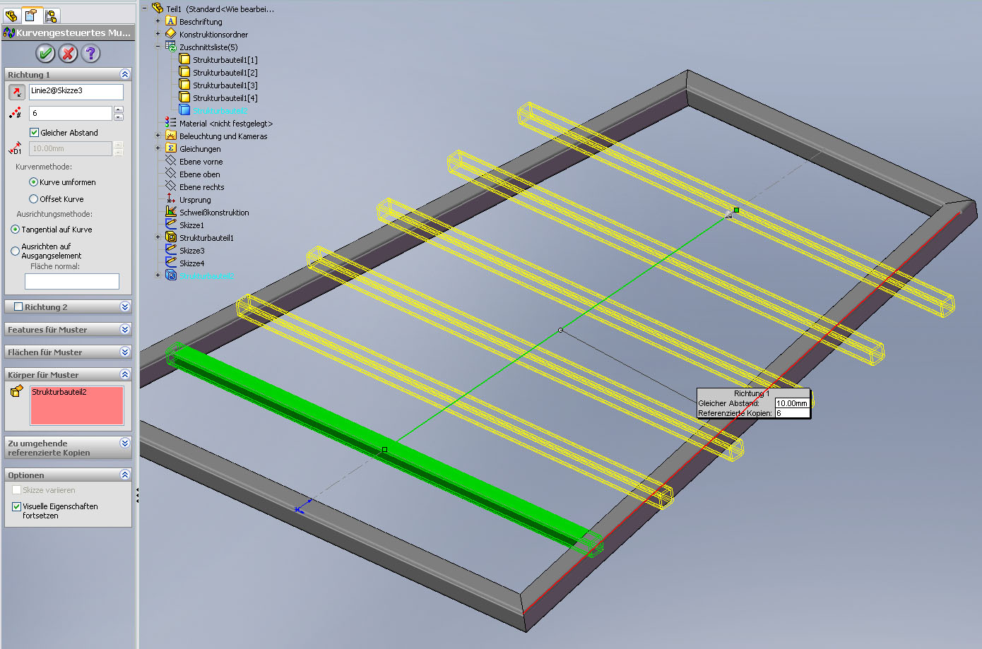

Original erstellt von JPredator:
Mehr oder weniger, zB mit einem kurvengesteuerten Muster oder einem linearen Muster, kann man dann auch noch mit Gleichungen verfeinern (Verfeinern von Joe Waschl  )

In deinem Fall würde ich den Rahmen mit einer 2D-Skizze zeichnen und mit Strukturbauteil erstellen. So bekommst du in den Ecken auch die gewünschten Übergänge. Falls die Form die du willst nicht in der Strukturbauteilbibliothek vorhanden ist, kannst du die Skizze nachher selber noch editieren.
Die Stangen in der mitte würde ich mit einer Skizze auf der Mittelebene machen: Den Kreis einmal zeichnen und dann mit einem linearen Skizzenmuster arbeiten. Dann die Kreise auf beide Seiten "bis nächste" oder "bis Körper" austragen! Fertig :-)
