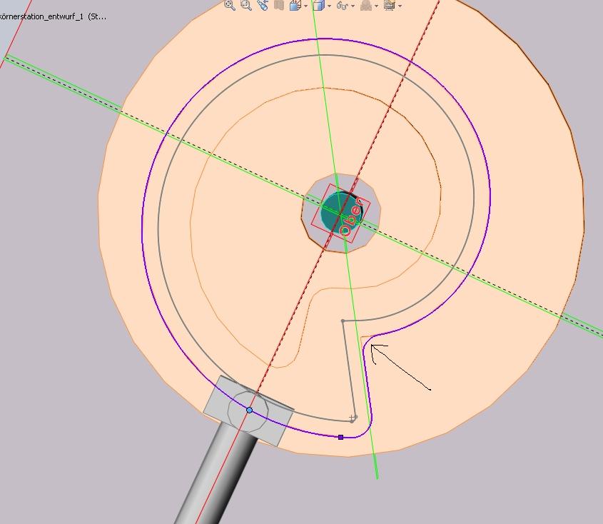

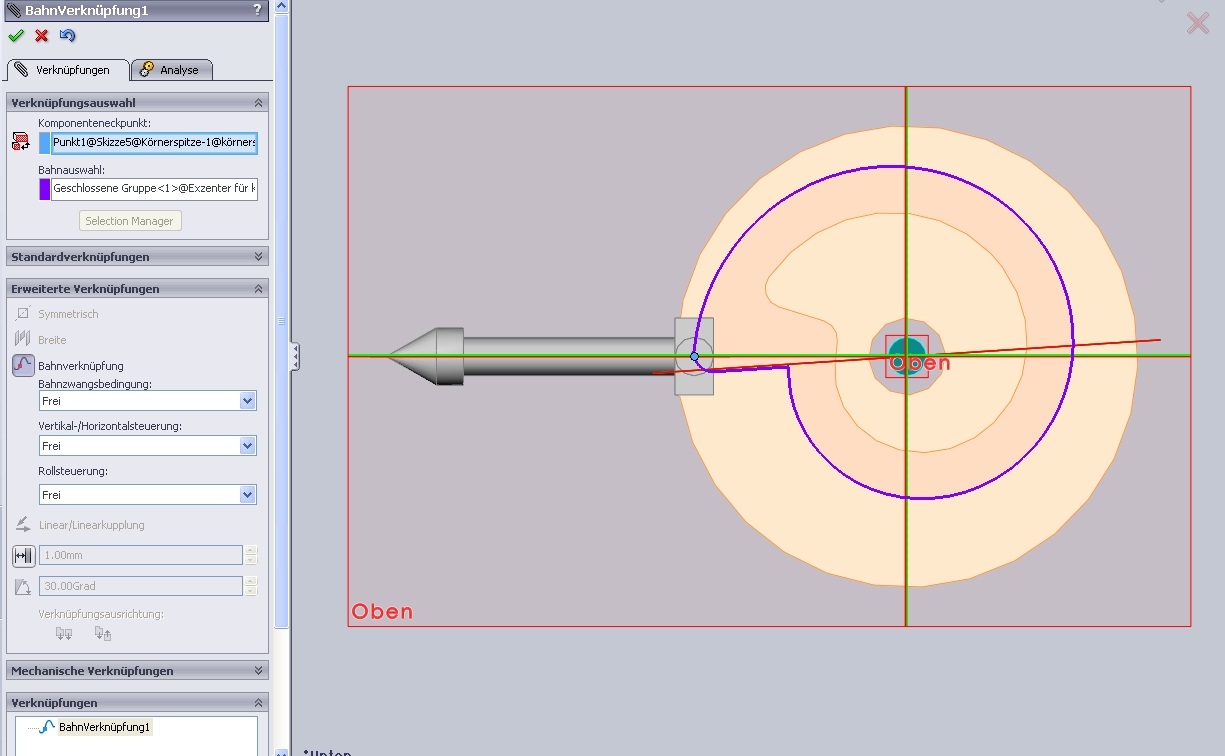

Moin allerseits,
vielleicht liegt´s ja am Montagmorgen, daß ich es nicht verstehe...
Die Körnerspitze soll mit Ihrem Bolzen tangential der Bahn folgen.
Die Tagentialbeziehung geht natürlich nicht, da die Kurve mehr als eine Fläche hat..
Die Bahnverfolgung klappt zwar, aber nicht tangential....
Muss ich jetzt eine eigenständige Kurve erzeugen (Parallele zur Aussenfläche mit Abstand 5mm) , oder habe ich einen Parameter übersehen, damit es direkt geht?
Danke im voraus.
Zordan

Hi Zordan !
Das Einfachste ist, wenn du Dir die Kurve in eine Spline wandeln lässt und diese dann aus trägst. Die erzeugt nämlich nur eine Fläche, weil alle Übergänge per Definition stetig sind. ICh hab gerade kein SWX offen, aber es gibt nen Befehl zum wandeln und du kannst auch angeben, mit welcher Genauigkeit gewandelt wird.
Ich hoffe, es hilft weiter...
Günter

So würd ich's auch machen.
Der Befehl geht in der zu bearbeitenden Skizze über Extras/Spline-Werkzeuge/Spline anpassen, Kurven anwählen. Zwangsbedingungen sollten angewählt sein, dann wandert der/das? Spline beim Ändern der Referenzgeometrie mit.

erstellt am: 28. Jul. 2008 11:33    Editieren oder löschen Sie diesen Beitrag!  <-- editieren / zitieren -->   Antwort mit Zitat in Fett Antwort mit kursivem Zitat    Unities abgeben: 1 Unity (wenig hilfreich, aber dennoch)2 Unities3 Unities4 Unities5 Unities6 Unities7 Unities8 Unities9 Unities10 Unities
ich glaube das Bild ist Missverständlich.
Die dargestellte Kurve ist aus dem Modell hergeleitet (Körperkante) und nicht extra erstellt.
Die Körperkante ergibt sich durch die Konstruktion mit einer (flachen) Helix.
Ich überlege gerade ob ich die Konstruktion umschmeiße und es über eine Spline mache , aber das ist auch nicht schneller als eine Paralelle zur Körperkante zu erzeugen und diese dann als Bewegungslinie zu nehmen.
Gruß Zordan

Belasse deine Konstruktion, wie sie ist.
Mach ne abgeleitete Skizze und wandle diese zur Spline. Den Bolzen mit dieser Spline direkt verknüpfen und danach auf unsichtbar stellen und gut ist es.

erstellt am: 28. Jul. 2008 14:14    Editieren oder löschen Sie diesen Beitrag!  <-- editieren / zitieren -->   Antwort mit Zitat in Fett Antwort mit kursivem Zitat    Unities abgeben: 1 Unity (wenig hilfreich, aber dennoch)2 Unities3 Unities4 Unities5 Unities6 Unities7 Unities8 Unities9 Unities10 Unities
Hallo Zusammen,
Die Tips mit dem Spline sind lieb gemeint, führen nur leider nicht zum gewünschten Ergebnis:
Der Bolzen läuft tangential zur Aussenkontur der Nut.
Die Ecke (siehe Pfeil) wird rund, und die Bahn die beim Spline entsteht lässt den Zapfen nicht tangential laufen.
Ich habe es jetzt mit einer Skizze (einbeziehn mit abstand) gelöst. und schon läuft der Mittelpunkt des Zapfens parallel zur Aussenkontur. Ist zwar nicht der gewünschte Tangentialbezihung aber immerhin es geht....
