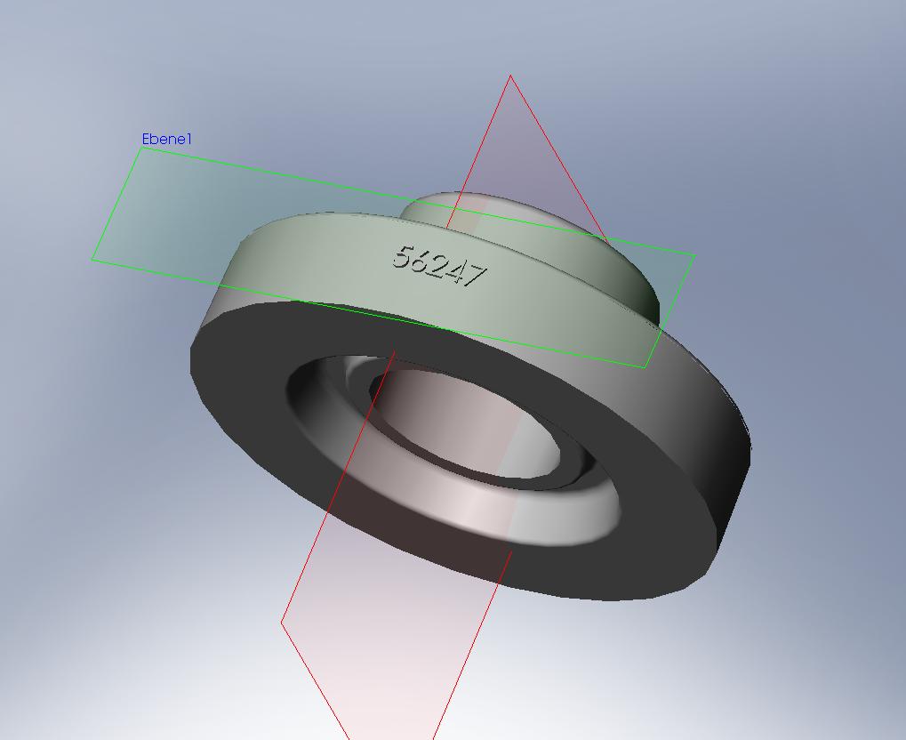

Vielleicht kann mir jemand weiter helfen. Ich möchte den Text auf die runde Seite projizieren und dann liniar per Schnitt oder Aufsatz austragen, mit einer Linie bekomme ich das hin aber mit dem Text geht das nicht. Wie bekomme ich das hin??? Schicke 2 Bilder mit. Ich  hoffe das mit den Bildern hochladen hat geklappt!?

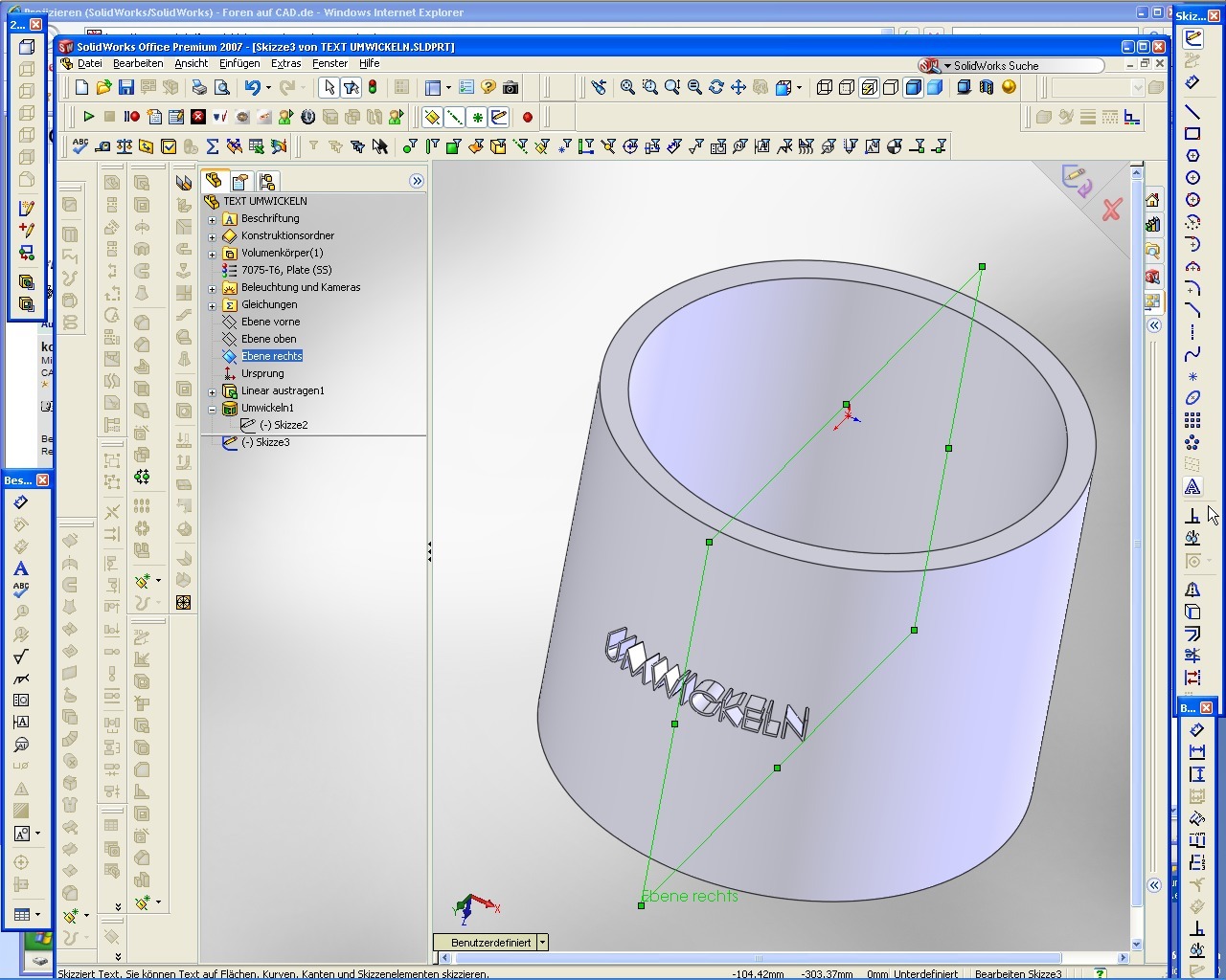

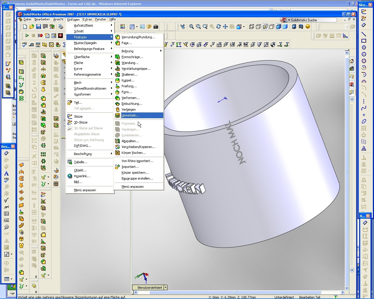

Hi Konga,
einfach - Text auf einer Ebene erstellen, einfügen Features/Umwickeln, Skizze (Text) im FM wählen, Fleche wählen, Parameter ergänzen - OK Drücken.

TEXTUMWICKELN.SLDPRT.txt
noch das Testfile

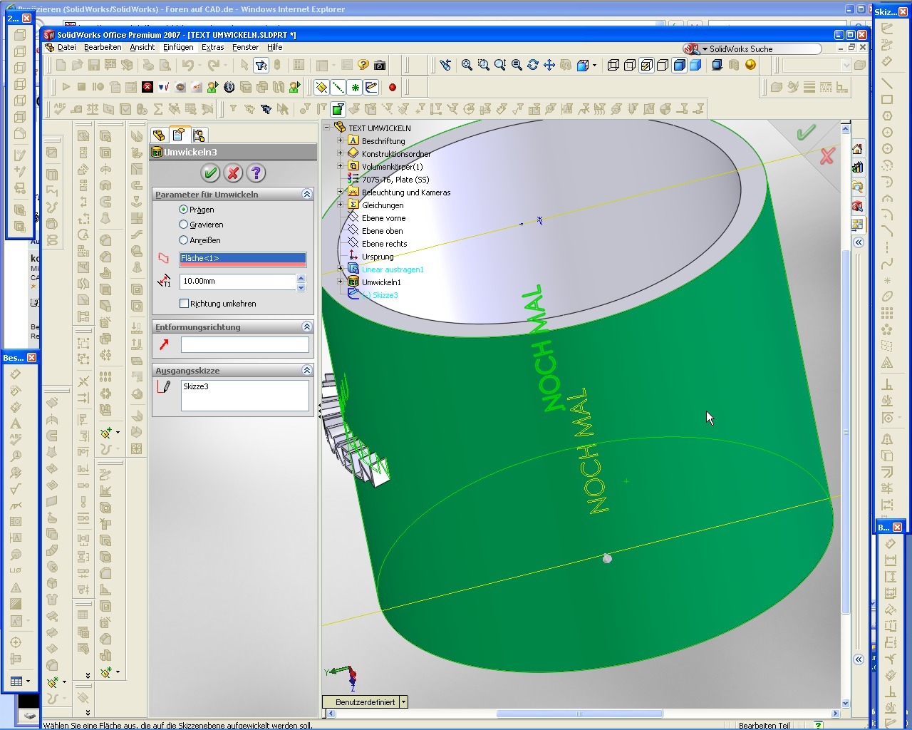

Hallo Thomas,
ersteinmal recht herzlichen Dank für die schnelle Antwort.
Mit dem Umwickeln hab ich eigentlich verstanden aber so wie ich auf gefordert werde die zu selektieren, wird die Fläche zwar rot umrandet aber aktivieren, so das diese im FM auftaucht geht nicht. Mit anderen Worten, ich kann diese Fläche worauf die Schrift projiziert werden soll nicht aktivieren?

  Hi Konga,
kriegst Du so eine Meldung?
stell mal Dein File rein...

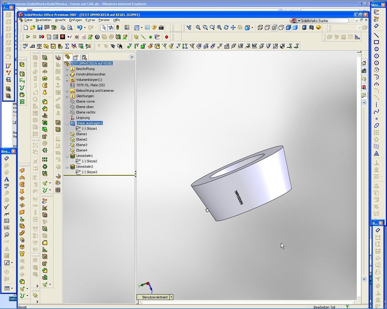

TEXTUMWICKELNaufKEGEL.SLDPRT.txt
  Hi ich vermute Deie Flächen din Keglig...
FM-Schieber vor Text, Tangentiale Ebene erstellen, paralelle Ebene erstellen, Text auf die neue Ebene verfrachten.
G.   thomas

Lagerdeckel-schriftTM.SLDPRT.txt
  Hi konga,
na ja, Du mußt schon den Mantel anklicken....
Der Rest wie schon beschrieben...
hier hast Du Dein Flansch oder was auch immer...    (LAGERDACKEL)
RMT auf Datei/Speichern unter/.txt weglöschen.
G.   thomas

erstellt am: 27. Jul. 2008 20:31    Editieren oder löschen Sie diesen Beitrag!  <-- editieren / zitieren -->   Antwort mit Zitat in Fett Antwort mit kursivem Zitat    Unities abgeben: 1 Unity (wenig hilfreich, aber dennoch)2 Unities3 Unities4 Unities5 Unities6 Unities7 Unities8 Unities9 Unities10 Unities
Hallo Thomas,
der Abend ist gerettet.Du bist ja richtig fit! Können wir nicht in Verbindung bleiben, da bei mir in nächster Zeit sicherlich noch die ein oder ander Frage auftauchen wird?
Ich hatte ja immer versucht die Fläche anzuklicken aber ..... mit der neuen Ebene hat es ja geklappt.
