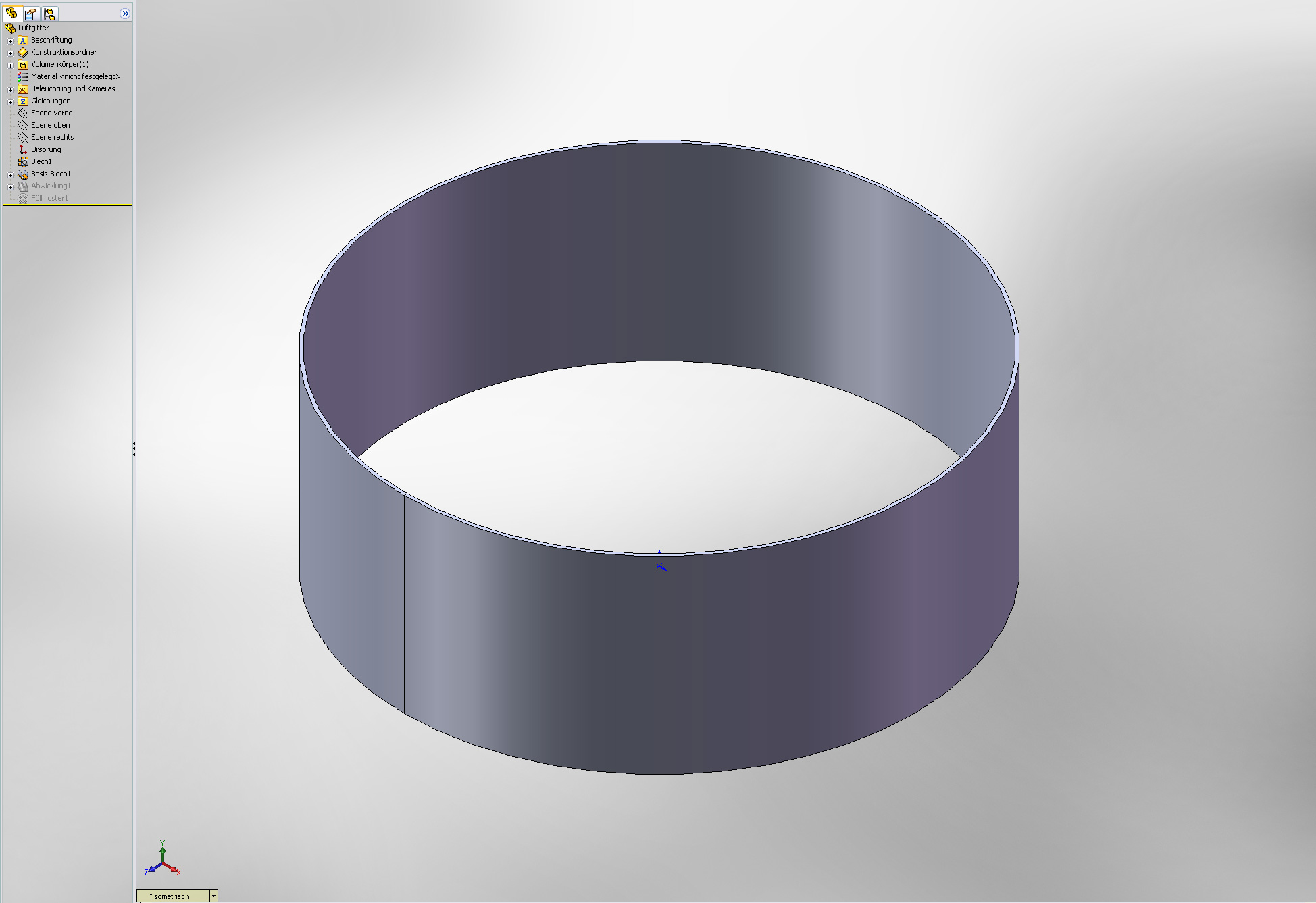

also Ebenen erstell man am einfachsten indem man die Ausgangsebene markiert und mit gedrückt gehalterner STRG-Taste verschiebt. Dann kann man in dem erscheinenden Property Manager das genaue Offset angeben.
Zu dem Blechteil: das Grundblech kann man auch erstellen indem man nur einen offenen Kreis zeichnet und damit das Ausgangsblechfeature erstellt. Dann die Biegung abwickeln, das Loch und das Muster hinzufügen und zum Abschluß die Abwicklung wieder rückgängig machen.

Danke. habe es nun hinbekommen.
nur stellt es die Löcher nur in der Abwicklung dar ... ich brauche sie aber auch in der endgültigen Version ...
wie bekomme ich das denn nun hin? ^^

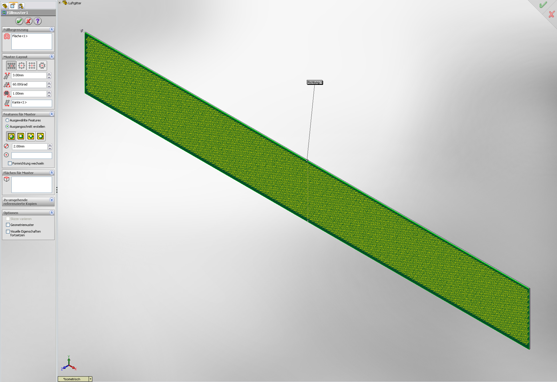

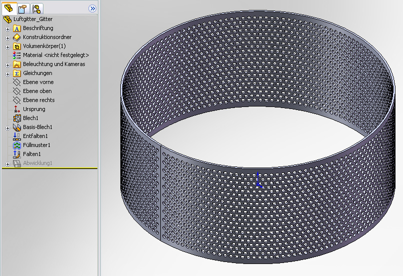

Du darfst nicht abwickeln, sondern Du musst entfalten.
Halte einfach mal den Mauszeiger über die Buttons in der Blechsymbolleiste und warte, bis der Tooltip erscheint.
Im entfalteten Zustand dann die Löcher einbringen.
Dann wieder falten, danach sollte es auch mit der Abwicklung klappen.

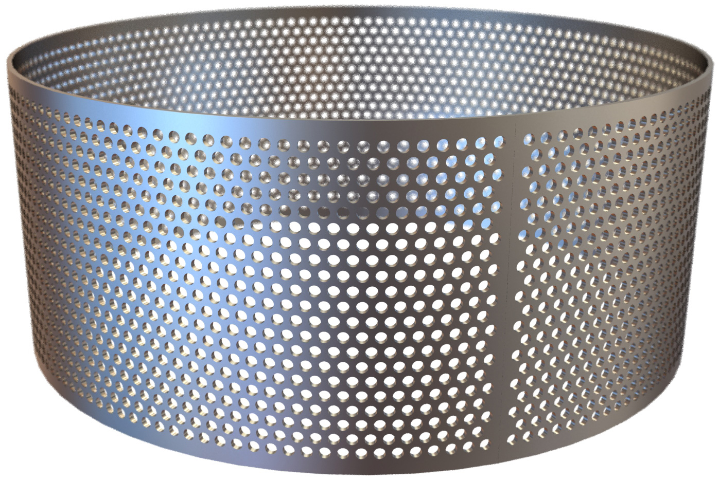

Super hat hingehauen :-)
danke euch für die schnelle und effektive Lehrstunde :-)
Im Anhang ein Screenshot und ein schnelles Rendering.
Grüße und bis zur nächsten Frage ;-)
JP

Original erstellt von JPredator:
JP
Nett, nett! Und kein Wort über Performance-Probleme
Beim Rendering die Tiefenunschärfe nicht ganz so extrem einstellen, dann kommts noch besser rüber.
