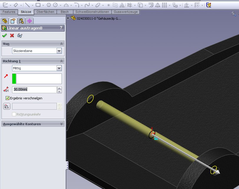

hab mal ne Frage, ist es möglich aus Features in einem Teil ein neues Teil zu ertellen? Konkret: Ich möchte den markierten Features im Bild ein seperates Teil erstellen, nur wenn ich das Strukturbauteil weglösche sind meine Features ja auch nicht mehr da ...
Danke schon mal

wenn du bei dem ersten Feature deines "neuen" Teils den Haken für verschmelzen rausnimmst, baut er einen zweiten Volumenkörper in deinem Sold auf, den du am Schluss getrennt wegspeichern kannst. Der Part ist dann allerdings dumm und hat keinen History mehr.
Ansonsten, kannst du den Hauptkörper auch im Solid belassen und du unterdrückst (Befehl: Körper löschen)ihn nur.

Du kannst auch im "Löschen"-Dialog die Haken von "Auch absorbierte Features löschen" und "Auch alle Kind-Features löschen" rausnehmen.
Dabei gehen aber Skizzenbeziehungen und -ebenen verloren, die man manuell reparieren muss.

also die Methode vom Günter klappt soweit ganz gut, man hat halt nur nen riesen Feature baum übrig.
@Andreas
Ich möchte ja quais gleich das erste Feature aus meinem teil rausnehmen, auf dem ja alles aufbaut, da bringt mir der Dialog leider nicht viel, kann natürlich auch sein, dass es im 2008er anderst ist, arbeiten leider noch mit 2007 :-(

Wenn der Sinn der Aktion sein sollte, die grün markierten Features mehrfach zu verwenden, schau mal in der Hilfe nach Bibliotheksfeature.
In Kürze:
Die paar Features am besten auf einem neuen ("neutralen") Teil (einfacher Klotz) nochmal erstellen, dann die Features markieren und speichern unter ... Bibliotheksfeature.
Könnte evtl. auch am aktuellen Teil funktionieren, also die Features im Baum wie auf dem Bild markieren --> Speichern unter --> Bibfeature
