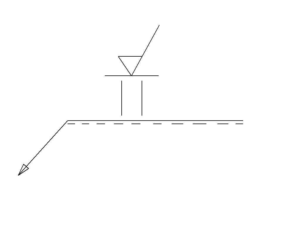

An sich meine ich sowas schon. Aber ich möchte mir zum Beispiel als Nahtart (Schweißnahtsymbol) eine I-Naht auswählen. Dann wird ja darüber das Feld für die Oberfläche aktiviert. Und dort gibt es nur vier Oberflächen zur Auswahl (keine, hohl, gewölbt, flach). Ich benötige aber das Symbol für eine eingeebnete Schweißnaht (s. Anhang). Es gibt ja auch noch das Symbol für kerbfreie Nahtübergänge und Gegenlage. Diese sind dort auch nicht aufgeführt.

skizziere Dir das gewünschte Symbol und speichere es als Block ab.
Aufwand keine 5 Minuten.
