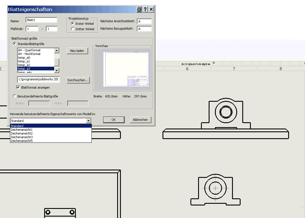

Du kannst auf jedem Blatt bestimmen, durch welche Ansicht der Zeichnungskopft ausgefüllt werden soll!
Wenn Du in den Dateieigenschaften die entsprechenden Definitionen vergeben hast (für BG und Teil gleich) sollte es funktionieren!
Jan
