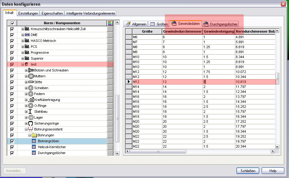

Hallo leute,
ich habe die Forumsuche schon benutzt     aber es scheint bei diesem Thema immer noch Klärungsbedarf zu sein.
wie kann ich am besten :
- eigene Gewinde wie M8x0,75 hinzufügen?
- dieses Gewinde beim bemaßen dann auch als M8x0,75 anzeigen lassen?
- vorhandene Gewinde wie M10,M12 usw von den vordefinierten Bohrungs- und Gewindetiefen her ändern?
und dabei nicht :
- bei Versionswechsel alles wieder neu machen zu müssen
- irgendwelche Accessdatenbanken manuell ändern zu müssen
gibt es keine Möglichkeit das direkt über Option-Bohrungsassistent/Toolbox zu erledigen?
    Gruß Thermo

Ich hab bei uns eine benutzerdefinierte Norm erstellt. Einfach die DIN kopiert und die Teile dementsprechend geändert.
Die Daten gehen bei Updates nicht verloren und falls ja, dann hab ich noch immer eine Sicherung davon
Das ist alles über Toolbox->Konfigurieren möglich

danke  das mit dem kopieren war das Problem  man kann das Original ja nicht editieren
