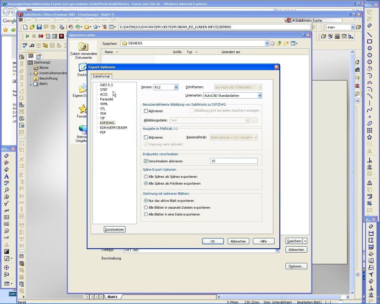

ich habe Dateien von Solid Works als iges exportiert.
Nun hat der Benutzer am anderen System nach dem Importieren das Problem, dass z.B. Bohrungen statt 3mm "nur" 2,99999mm groß sind.
Kann man die Genauigkeit irgendwie verbessern.
Bei den Optionen kann man ja allerhand auswählen, bei mir ist alles auf Standard.
Ich hoffe ihr könnt helfen.

Ich dachte, es hängt evtl mit den Exporteinstellungen zusammen, die man bei den Optionen einstellen kann.

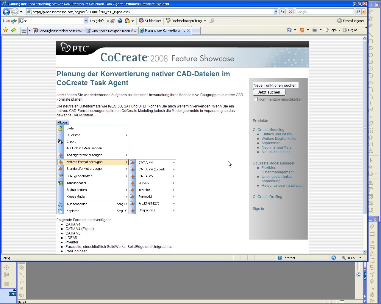

Hi dami,
das stimmt was Du oben gesagt hast (Optionen von IGES). Ob die was in diesem Fall bewirken können kann ich DIr leider nicht sagen. Aber (wie im Bild) gibt es andere Formate...
G.  thomas

erstellt am: 24. Jul. 2008 23:05    Editieren oder löschen Sie diesen Beitrag!  <-- editieren / zitieren -->   Antwort mit Zitat in Fett Antwort mit kursivem Zitat    Unities abgeben: 1 Unity (wenig hilfreich, aber dennoch)2 Unities3 Unities4 Unities5 Unities6 Unities7 Unities8 Unities9 Unities10 Unities Nur für dami 10 Unities + Antwort hilfreich
wie im Bild kann CoCreate auch Parasolid, ProE (_xt)und UG...

erstellt am: 24. Jul. 2008 23:10    Editieren oder löschen Sie diesen Beitrag!  <-- editieren / zitieren -->   Antwort mit Zitat in Fett Antwort mit kursivem Zitat    Unities abgeben: 1 Unity (wenig hilfreich, aber dennoch)2 Unities3 Unities4 Unities5 Unities6 Unities7 Unities8 Unities9 Unities10 Unities
in deinem Bildchen steht unten ja auch solid works - heißt das, dass die ganz normalen solidparts (.sldprt) geöffnet werden können? oder ist damit parasolid x_t gemeint?

erstellt am: 24. Jul. 2008 23:18    Editieren oder löschen Sie diesen Beitrag!  <-- editieren / zitieren -->   Antwort mit Zitat in Fett Antwort mit kursivem Zitat    Unities abgeben: 1 Unity (wenig hilfreich, aber dennoch)2 Unities3 Unities4 Unities5 Unities6 Unities7 Unities8 Unities9 Unities10 Unities Nur für dami 10 Unities + Antwort hilfreich
ich tippe auf _xt sonst wäre SWX auch wie Inventor erwähnt .
