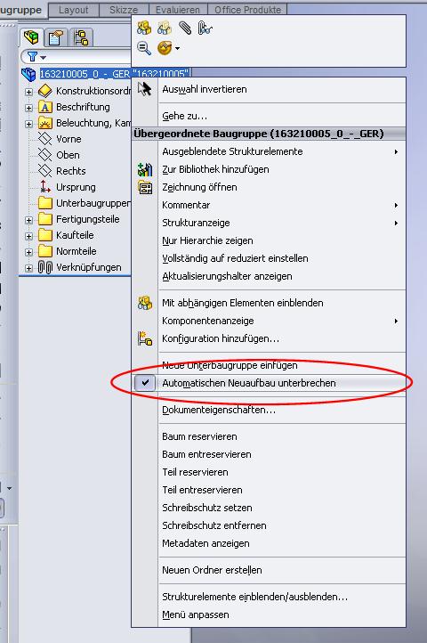

Hallo Zusammen,
ich habe seit geraumer Zeit folgendes Problem! Wenn ich aus einer Baugruppe heraus ein Teil öffne, egal ob ich es mir nur anschaue oder ob ich es bearbeite, sobald ich zur Baugruppe zurück wechsle steht alles für ca 30-40 sec.. Es lässt sich nichts mehr anklicken und gar nichts. Es ist wie eingefroren. Es gibt ja schon immer die Pausen beim aktualisieren. Aber in dem Umfang gabs da noch nie. Kennt jemand das Problem oder kann mir jemand Tips geben wo ich anfangen soll! Danke!

Hallo geihub,
schon mal diesen Knopf gedrückt (automatischen neuaufbau unterbrechen)?
Findest in der rechten Maustaste bei Klick auf das oberste Baugruppensymbol.

Hallo Stephan,
würde ich gerne machen aber ich kann ja nichts anklicken, alles steht.

Die Einstellung für die Unterbrechung des automatischen Neuaufbaus machst du einmal in der Baugruppe, dann bleibt der Haken für das nächste Mal drin.
Dsa bedeutet, daß Änderungen, die du an Einzelteilen vorgenommen hast, nicht automatisch bei Rücksprung in die Baugruppe aktualisiert werden, sondern du per Ampel oder STRG-Q selbst die Wahl hast, ob neu aufgebaut werden soll.
Zur Konvertierung:
Kann sein, daß das Stocken von den nicht konvertierten Daten kommt, bei uns konnte ich sowas allerdgins nicht feststellen...
Es gibt unter Start/Programme/SolidWorks/Werkzeuge den Konvertierungsassistenten, mit dem du ganze Verzeichnisse von SolidWorks-Dateien konvertieren kannst. Empfehle ich dringend, statt sie bei Bedarf zu speichern. Aber vorsicht: Vorher eine Sicherung der zu konvertierenden Daten machen, falls bei der Konvertierung was schiefgeht.
