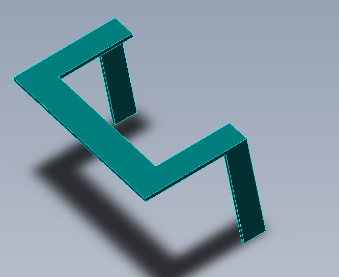

Hallo alle zusammen
heute habe ich mal ein konstruktives Problem:
Das letzte Feature (Spiegeln) ist nicht vollständig, obwohl es in der Vorschau richtig angezeigt wird
Hat jemand eine Idee wo da der Fehler liegt?
Gruß Zordan
PS: dieverse Work-arounds ala "Spiegeln in der Skizze", Hilfsebene erstellen, spiegeln des "senkrechten" Körpers funktionieren, aber es ist nicht die Frage nach einem "wie kann man es auf einem anderen Weg erreichen"

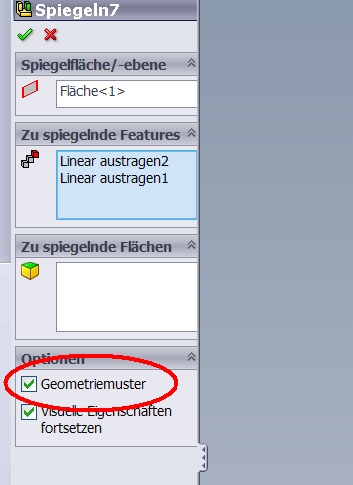

Hallo Zordan
Ich hab auch schon festgestellt, das SWX mit dem Spiegeln/Mustern von Features manchmal Probleme hat.
Ich kann mir das nur so erklären: SWX erkennt beim Spiegeln/Mustern die Fläche/Kante nicht mehr auf dem/der es das Feature abbilden soll.
Meistens hilft es wenn man den Haken "Geometriemuster" setzt, die Features einzeln spiegelt oder von Anfang an den Volumenkörper spiegelt.
Gruss Andreas

Hallo Zordan,
habe gerade mal den Haken für Geometriemuster gesetzt. Schon war es komplett.
Warum ??  Hätte es auch so gemacht, spiegeln machen wir eigendlich grundsätzlich über
Ebenen.
