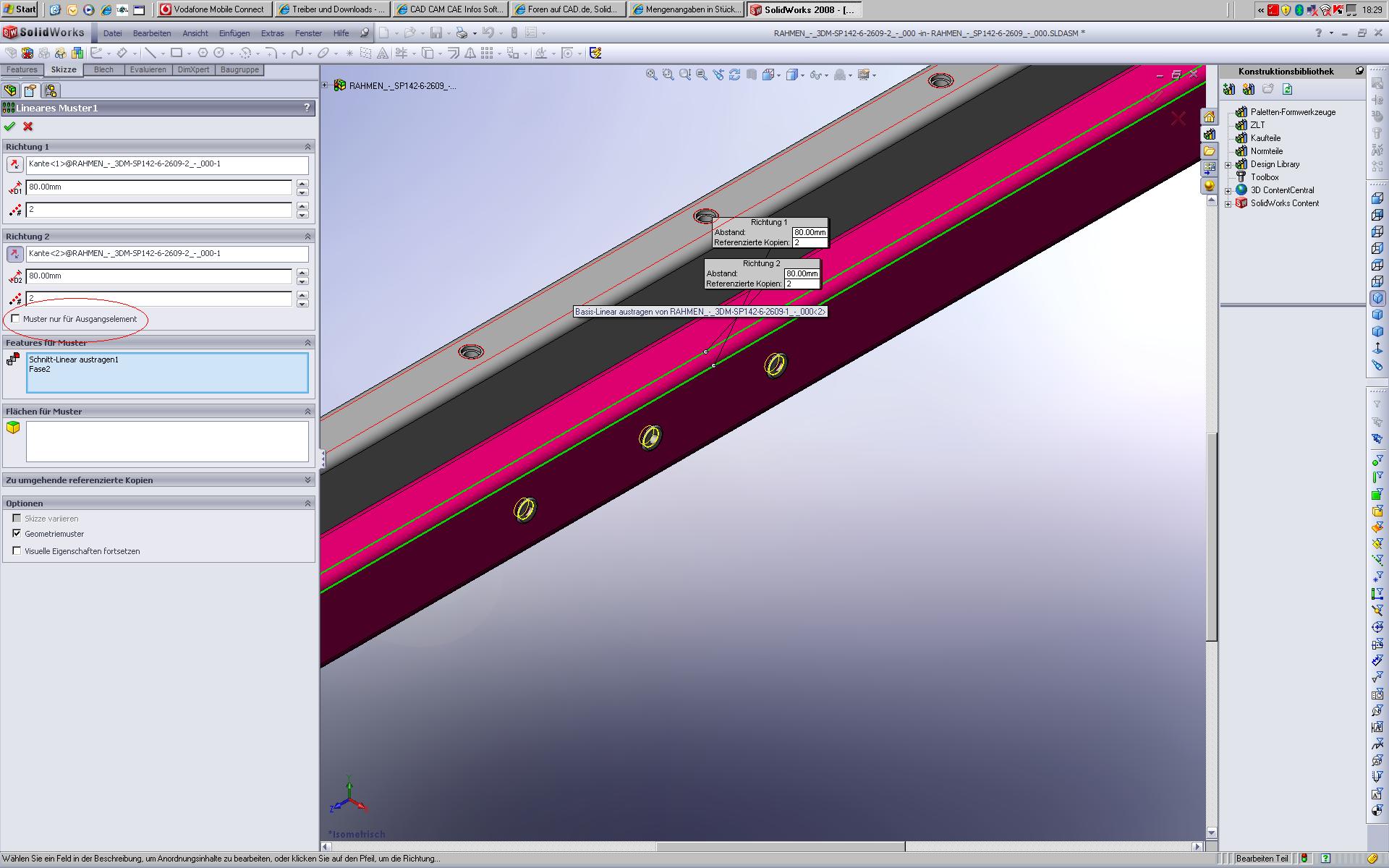

Ich habe folgendes Problem, ich habe eine Baugruppe zu der ich eine Stückliste erstellen möchte. In den Unterbaugruppen sind viele kleine Bauteile die mit Kreismustern und linearen Skizzenmustern angeordnet sind. Ich habe nun mitbekommen, das die Anzahl der Bauteile in der Stückliste von der Realität abweicht. Ich habe ein wenig herum probiert, konnt aber so richtig keine Lösung des Problems finden.
Das einziegste was mir aufgefallen ist das es im Featurebaum mehr Teile der entsprechenden Bauteile gibt als angezeigt. Löschen war jedoch nicht möglich. Kann es sein, dass die Kreismuster bei 360° am Anfang und Ende zwei Bauteile übereinander legt? Habe zwar nun eine passende Stückliste, dies war aber nur möglich indem ich die "Geisterbauteile" unterdrückt habe.
Kann man dies irgendwie umgehen? Habe auch schon überprüft ob die Bauteile irgendwie bei den Kreismustern auch in eine andere Richtung angefügt wurden, dies war jedoch nicht der Fall von den Parametern und den Mengen müsste es stimmen.
Weiß wer etwas, denn irgendwie ist datt bissel komisch.

kontrolliere bitte beim linearen Muster, ob alles korrekt erstellt wurde
(Richtung, vielleicht 2 Richtungen angegeben etc.).

es kommt schon mal durch irgendwelche ominösen Geheimnisse vor, das SW bei featuregesteuerten Mustern nen Teil zuviel reinhaut. Das sieht man am einfachsten, wenn von der BG ne Explosionsansicht macht, weil man dann alle Teile anklickt zum explodieren und dann noch eines (nämlich das doppelte) auf der Stelle stehen bleibt. Dann hilft nur, dieses im featuregesteuerten Muster zu unterdrücken oder zu löschen. Beim löschen taucht es dann unter referenzierte Kopien umgehen auf. Von Linearen oder Kreismustern ist mir sowas nicht bekannt.
Schaue nochmal die Einstellungen im Feature durch. Ich tippe mal, das da nen Haken/Anzahl/Teil falsch drin ist.

mehr Teile in der Stüli als vermeintlich erstellt, kommt in der Regel bei Mustern immer daher, dass zum Teil die Bemusterung nicht korrekt erzeugt wird. Wird z. B. ein lineares Muster von einem Element nach links und rechts erstellt, so baut SW das Muster immer mit Versatz von links nach rechts auf. Leider nur sehr schwer sichtbar, da die Teile immer deckungsgleich sind. Also erst immer die Bemusterung kontrollieren.

vorsicht bei linearen Mustern! Wenn du zB. eine Schraube 100mm nach links und 100mm nach rechts Mustern willst (gleiche Linie) ist es wichtig beim Feature "Lineares Muster" den Haken "Muster nur für Ausgangselement" zu setzen. Ansonsten baut SWXSolidWorks  zuviele Schrauben ein.

Das liegt an den skizzengesteuerten Mustern. An der Position, an der sich die Komponente befindet, die gemustert werden soll, darf sich kein Punkt befinden. Braucht man einen Referenzpunkt muß man sich eventuell eine zusätzliche Skizze erstellen.

den Grund hat Dir doch Stefan und Christian genannt. Je nach dem wie die Muster in den Einzelteilen erstellt werden
stimmen halt die Anzahl der abgeleiteten Muster davon oder nicht. s. Bild. Hier baut SolidWorks halt im mittleren Loch
zwei Bauteile ein wenn der Haken "Muster nur für Ausgangselement" nicht gesetzt ist. Spiel mal damit rum dann siehst Du die Logik.
Es sollte dann auch mit den Stückzahlen klappen.

Ja habe ich alles durchforstet Haken stimmen, da hat sich wohl irgend etwas anderes eingeschlichen. Habs in neuer Baugruppe alles ordentlich gemacht und da stimmen die Mengen.
