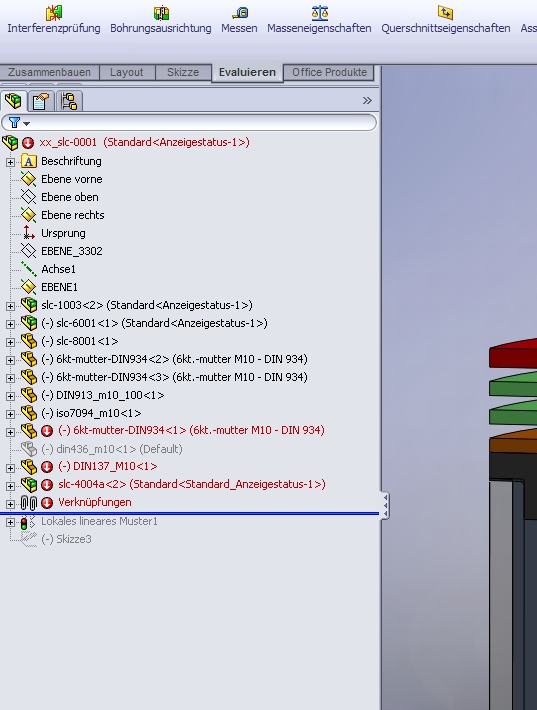

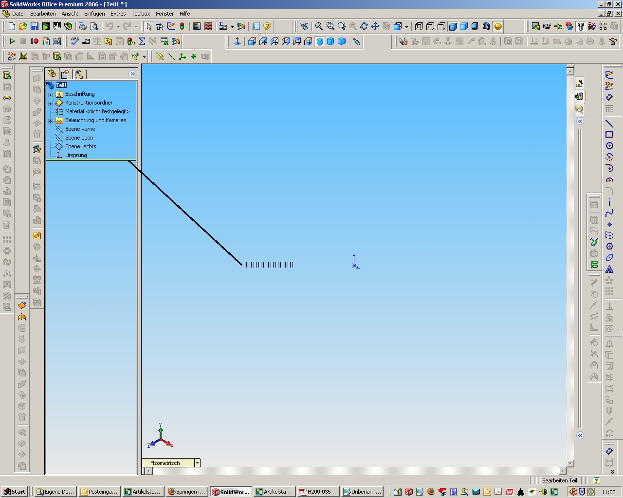

also Umsteiger von ProE bin ich auf der Suche nach einer einst hilfreichen Funktion. Dort konnte man im Modellbaum von Baugruppen und Parts einen Balken von unten nach oben verschieben, wodurch alle Bauteile/ Komponeten automatisch unterdrückt wurden.
Das ganze ist oft hilfreiche wenn man die hinterste Schraube einer Baugruppe neu plazieren will und das ganze drumherum stört - oder man aber den Ablauf des Zusammenbau nachvollziehen will.
In SWXSolidWorks geht das zwar im Part auch nach diesem Muster, bei Baugruppen bleibt mein Balken aber leider immer vor den "Verknüpfungen" hängen.
Was mache ich falsch?

Gugst du!!!

wie du schon festgestellt hast geht das bei Baugruppen nicht. Du kannst aber im Feature Manager mit der Maus einen Rahmen aufziehen (auf einen leeren Bereich im FM klicken und einen Rahmen aufziehen) und über deine Teile ziehen. Diese kannst du dann zb. unterdrücken.

...ja nur bei Baugruppen komme ich nicht weiter als bis zu den Verknüpfungen.

Wenn es Dir nur darum geht mal kurz einiges auszublenden, weil es beim neu verknüpfen oder so im Weg ist, dann würde ich mit "Isolieren" arbeiten. Markier die paar Sachen die nicht ausgeblendet werden sollen und dann mit RMK "Isolieren" wählen, dann sind nur noch die vorher ausgewählten Teile sichtbar. Mit "Isolieren beenden" kommst Du dann wieder in den ursprünglichen Anzeigestatus zurück. Das braucht auch weniger rechenzeit als alle Teile zu unterdrücken
