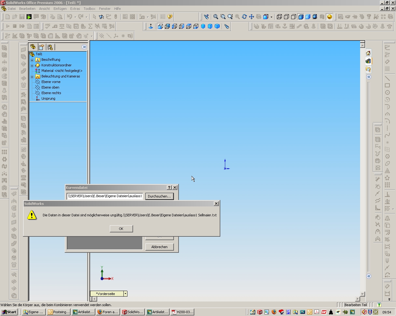

Morgen Leute.
Ganz kurz die Frage:
Was muss man dabei beachten, damit es in SWXSolidWorks auch richtig läuft!!!!
bei mir zeigt er eine Fehlermeldung, wenn ich die Datei als eine Kurve importieren will!!!(siehe Bild2)
Gruß Eduard

Hallo Eduard,
Schuss ins Blaue.
SWX ist ein 3D CAD.
Du musst drei Spalten in Excel rechnen.
x y z

ja das SWXSolidWorks ein 3D-CAD ist habe ich langsam auch gemerkt
aber die kurve soll sich an einer Oberfläche befinden, und deswegen ist der wert von den Z-Koordinaten =0 wie in der tabelle in der Spalte "C"
und jetzt!!!???

Hallo Eduard
Ich habe deine Excel-Tabelle einmal angeschaut und da ist etwas mit der Zahlenformatierung nicht in Ordnung.
Z.B. in Zeile 35
-49.000.000  1.033.514  0
Sind für meinen Geschmack (und wohl auch dem von SWX) zuviele Punkte drin.
Gruss Andreas

Original erstellt von Eduard Beser:
Sorry, hatte nicht gesehen dass du die Exceldatei angehängt hast.
Andreas hat den Fehler aufgezeigt.

Hallo Eduard,
wir speichern die Excel-Datei immer zuerst als .txt ab
(siehe auch SWXSolidWorks-Help:
Bestehende Kurvendatei öffnen. Klicken Sie auf Durchsuchen, und gehen Sie zur Kurvendatei, die Sie öffnen möchten. Sie können .sldcrv-Dateien oder .txt-Dateien öffnen, bei denen das gleiche Format wie bei .sldcrv-Dateien verwendet wird. Sie können z. B. 3D-Kurven in Microsoft Excel erstellen, diese als .txt-Datei speichern und sie später in SolidWorks öffnen. Erstellen Sie mit einem Texteditor oder einer Arbeitsblattanwendung eine Datei, die Koordinatenwerte für Kurvenpunkte enthält. Das Dateiformat muss eine dreispaltige, durch Tabulator oder Leertaste begrenzte Liste von nur X-, Y- und Z-Koordinaten sein. Fügen Sie keine Spaltentitel, wie X, Y oder Z oder andere zusätzliche Daten hinzu.
--> dann sollte es funktionieren.)
Gruss Katja
