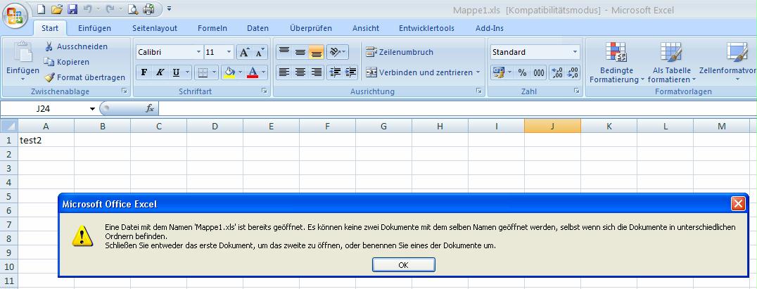

mal so gefragt, hatte mal bei der 2006 festgestellt, das solidworks genau hier keine probleme mehr hat.....
oder konnte man zwei dateien öffnen, welche zwar gleich heisen, aber in verschiedenen verzeichnissen liegen? (welche natürlich nicht verbaut waren)
befürchte, das es zweiteres war....

also ich sauge mir auch oft Teile von anderen Herstellern. Da jedes Teil einen eigenen Namen bekommt z.B. "
Ultraschallsensor_YXZ4711.sldprt" hat sich das Problem erledigt. Namen wie part1, part2 usw. kann in 2 Jahren kein Mensch zuordnen.
Wenn es sich um Störkonturen handelt, dann gibt denen doch diesen Namen. Deine BG hat z.B. den Namen "4711.sldasm". Die Störkontur könnte folgenden Namen haben "4711_Umgebung.sldasm".
Das Erinnert mich an die SWXSolidWorks Anfänge. Da gab es so tolle Teile bei uns wie: Rippe, Winkel, Traverse usw.
Was glaubst du wie oft wir diese Teile hatten? Gab nur Ärger!

Wir machten es dann so wie Ralf dir riet mit Präfix im SWXSolidWorks- Explorer udn siehe da es gab keine Problem, was man aber machen sollte,Mache Eindeutige Namen wie Devastator schrieb, es ist evtl. aufwendiger, aber du weißt dann in 3 Jahren immernoch was das war.
Gruß Mc FLy
