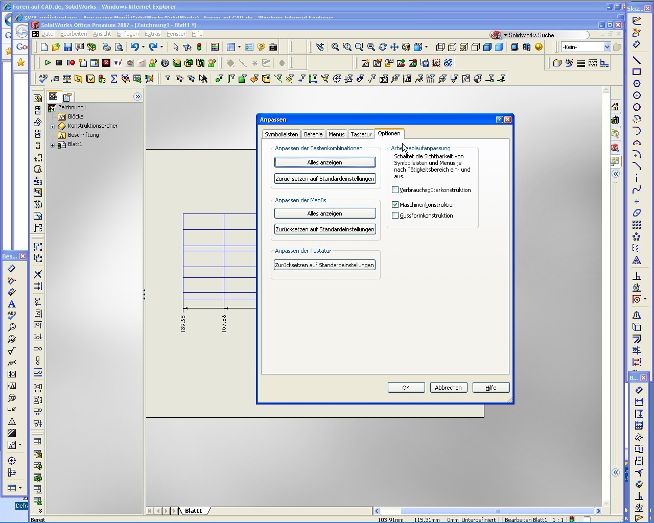

Hallo Zusammen,
könnte mir vieleicht jemand sagen wie ich die ganzen Menüs und Optionen bei SWXSolidWorks auf den Stand einer Neuinstallation zurücksetzen kann? Geht das vielleicht mit der Registry?
Des Weiteren würde es mich interessieren ob es möglich ist ein eigenes Drop-Down-Menü zu erstellen wie zum Beispiel bei dem Button für Fase/Radius.
Bin für jeden Tipp dankbar!
MFG
Simon

Hi Simon.
zurücksetzen wie im Bild - ausprobiert habe ich es noch nie.
G.  thomas

Du kannst in der Registry den Schlüssel HKEY_Current_User/Software/SolidWorks/SolidWorks2007 (oder 2008 oder...)löschen. Dann hast du das von dir gewünschte Ergebnis.
