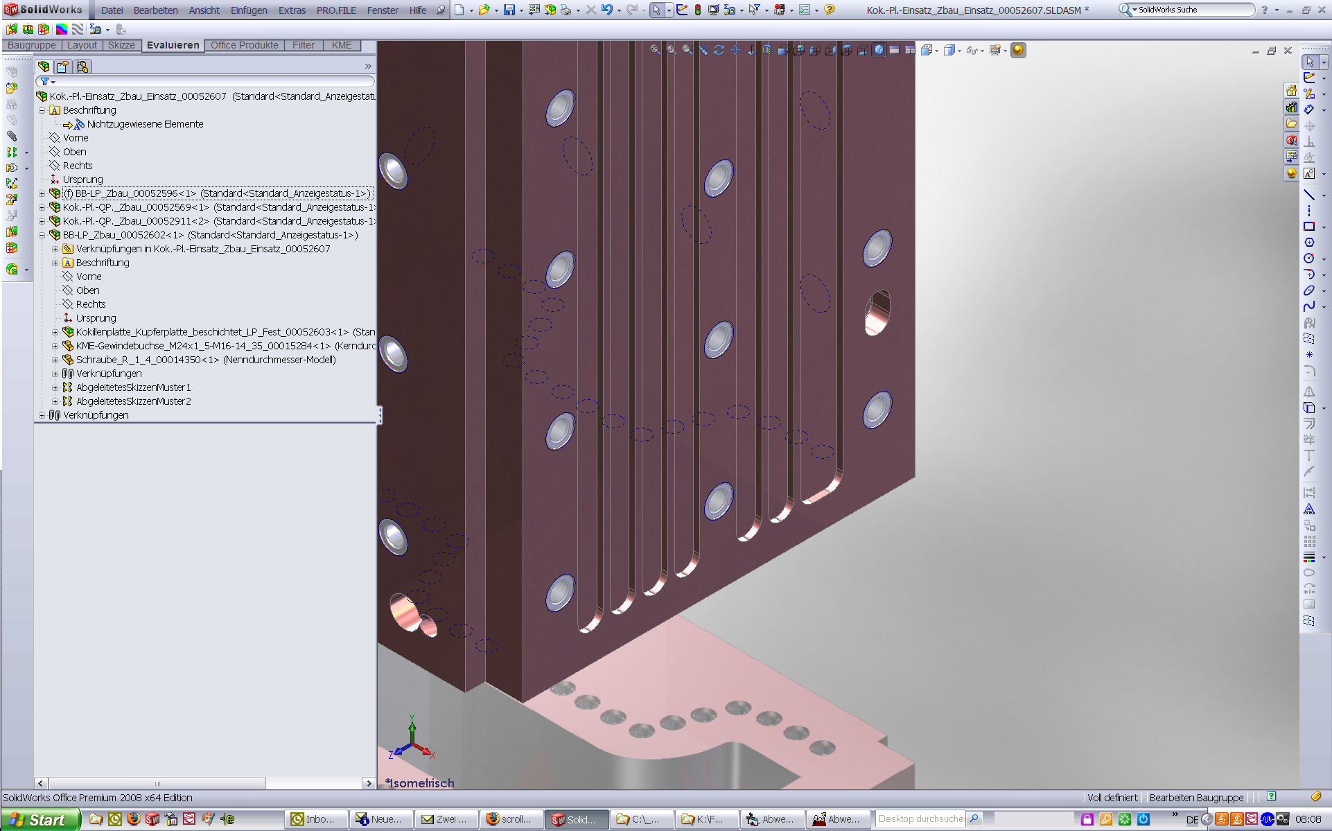

Ich vermisse seit Umstellung auf SolidWorks2008 die Scrollleisten im Bildschirmbereich.
Wenn das Modell (oder die Zeichnung) nicht ganz auf den Bildschirm gepasst hat, erschien früher
eine horizontale und vertikale Scrollleiste. Diese ist in der 2008-Version verschwunden.
Wie bekomme ich sie zurück??

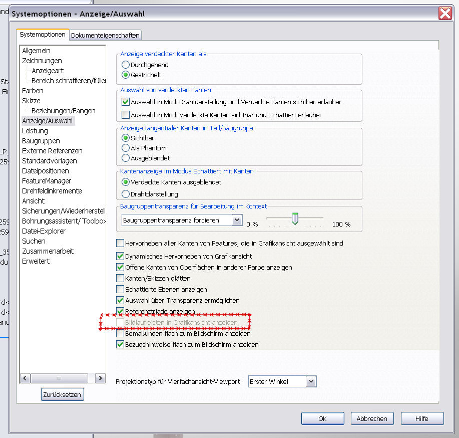

die Bildlaufleiste kann man in den Systemoptionen unter Anzeige/Auswahl -> "Bildlaufleiste im Grafikansicht anzeigen" wieder aktivieren.
Gruss Alex

Nachdem ich mit Deiner Hilfe den Eintrag gefunden habe, tut sich das nächste Problem auf:
Der Eintrag ist ausgeblendet und daher nicht änderbar.
Was muß ich tun??
Thomas

Alle Dokumente schliessen, dann klappt es ;-)

Hat funktioniert.
Hätte ich auch selbst drauf kommen können. muß am Wochentag (oder am Wetter) liegen.

wow, danke. Waren bei uns auch grad auf der Suche nach der fehlenden Bildlaufleiste/Scrollbalken.
Auch ausgegraut das Ankreuzfeld, auf alle Dokumente schließen sind wir erst, dank des obengenannten Tipps gekommen.
