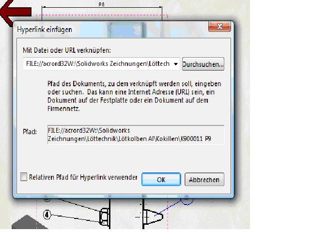

Hallo SWXSolidWorks Gemeinde
Ich erstelle zu Zeit eine eine PDF Datei von einem
unserer Produkte um Zeichnungen für unserer Mitarbeiter
bereit zustellen das sieht vollgendermaßen aus:
Ich erstelle eine Zeichnungsableitung der Oberbaugruppe von der aus
ich die Positionsnummern mit der entsprechenden Einzelteilzeichnung über
Hyperlink mit einander verlinke!
Das heisst ich verlinke die aus einer SWXSolidWorks Zeichnungsableitung herraus auf eine PDF Datei
sprich die Einzelteizeichnung. Das funktioniert auch super das einzigste Problem was ich habe die PDF Dateien werden mit einem Internet Browser geöffnet statt mit Adobe Reader!! Meine Frage ist kann ich statt einem Hyperlink auch irgendwie einen Dateilink setzen so das die Dateien mit Adobe geöffnet werden?

erstellt am: 18. Jul. 2008 07:54    Editieren oder löschen Sie diesen Beitrag!  <-- editieren / zitieren -->   Antwort mit Zitat in Fett Antwort mit kursivem Zitat    Unities abgeben: 1 Unity (wenig hilfreich, aber dennoch)2 Unities3 Unities4 Unities5 Unities6 Unities7 Unities8 Unities9 Unities10 Unities Nur für Sven.P. 10 Unities + Antwort hilfreich
werden denn PDFs auf deinem PC immer mit dem IE geöffnet
also bei reinem Doppelklick, wenn da auch der IE anspringt, muss man das umstellen
im Explorer: Extras-Ordernoptionen-DAteitypen-[runter zum .pdf]-und dort einstellen, dass mit dem Reader aufgeht, und nicht mit dem IE

erstellt am: 18. Jul. 2008 08:13    Editieren oder löschen Sie diesen Beitrag!  <-- editieren / zitieren -->   Antwort mit Zitat in Fett Antwort mit kursivem Zitat    Unities abgeben: 1 Unity (wenig hilfreich, aber dennoch)2 Unities3 Unities4 Unities5 Unities6 Unities7 Unities8 Unities9 Unities10 Unities
Also bei normalem öffnen über Datei Öffnen oder mi Doppelklick
wird die Datei in Odobe geöffnet nur wenn ich mich von dort aus auf die nächste Zeichnung
über eine der Verlinkungen klicken will öffnet er die Dateien immer im Internetbrowser!!!

erstellt am: 18. Jul. 2008 08:45    Editieren oder löschen Sie diesen Beitrag!  <-- editieren / zitieren -->   Antwort mit Zitat in Fett Antwort mit kursivem Zitat    Unities abgeben: 1 Unity (wenig hilfreich, aber dennoch)2 Unities3 Unities4 Unities5 Unities6 Unities7 Unities8 Unities9 Unities10 Unities Nur für Sven.P. 10 Unities + Antwort hilfreich
hmm, Datei-Links fangen glaub ich mit file:// an (bei inet seiten is ja http://)
Schau mal vllt. kannst das ändern (falls es http wäre)....

erstellt am: 18. Jul. 2008 09:09    Editieren oder löschen Sie diesen Beitrag!  <-- editieren / zitieren -->   Antwort mit Zitat in Fett Antwort mit kursivem Zitat    Unities abgeben: 1 Unity (wenig hilfreich, aber dennoch)2 Unities3 Unities4 Unities5 Unities6 Unities7 Unities8 Unities9 Unities10 Unities
Das stimmt glaub ich mit dem file://
das steht soweiso da aber öffnen tut er das im Internet Browser

erstellt am: 18. Jul. 2008 09:39    Editieren oder löschen Sie diesen Beitrag!  <-- editieren / zitieren -->   Antwort mit Zitat in Fett Antwort mit kursivem Zitat    Unities abgeben: 1 Unity (wenig hilfreich, aber dennoch)2 Unities3 Unities4 Unities5 Unities6 Unities7 Unities8 Unities9 Unities10 Unities
Also Hab das gerade aus probiert das Plgin für den
Acrobat zu deaktivieren funktioniert auch nicht
hat vielleicht noch jemand eine Idee???
Gruß Sven

erstellt am: 18. Jul. 2008 09:47    Editieren oder löschen Sie diesen Beitrag!  <-- editieren / zitieren -->   Antwort mit Zitat in Fett Antwort mit kursivem Zitat    Unities abgeben: 1 Unity (wenig hilfreich, aber dennoch)2 Unities3 Unities4 Unities5 Unities6 Unities7 Unities8 Unities9 Unities10 Unities Nur für Sven.P. 10 Unities + Antwort hilfreich
versuch mal einen hyperlink der ca. so aussieht:
acrord32 "C:\blabla\XXX.pdf"
zumindest kann ich das unter start-ausführen so machenn.....
(wobei die sicherheitsrichtilinien soetwa verbieten sollten)

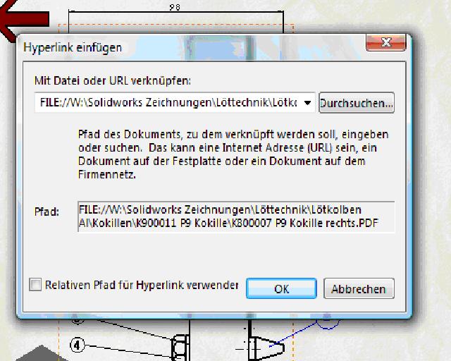

erstellt am: 18. Jul. 2008 10:07    Editieren oder löschen Sie diesen Beitrag!  <-- editieren / zitieren -->   Antwort mit Zitat in Fett Antwort mit kursivem Zitat    Unities abgeben: 1 Unity (wenig hilfreich, aber dennoch)2 Unities3 Unities4 Unities5 Unities6 Unities7 Unities8 Unities9 Unities10 Unities
meintest du das so oder anstatt das file dad acrord32???
Gruß Sven

erstellt am: 18. Jul. 2008 10:25    Editieren oder löschen Sie diesen Beitrag!  <-- editieren / zitieren -->   Antwort mit Zitat in Fett Antwort mit kursivem Zitat    Unities abgeben: 1 Unity (wenig hilfreich, aber dennoch)2 Unities3 Unities4 Unities5 Unities6 Unities7 Unities8 Unities9 Unities10 Unities
ja hab ich gemacht funktioniert nicht
das aber funktionieren ich habe die gleiche Datei an einem
anderen Rechner geöffnet da funktioniert das Wunderbar das er alles mit Adobe öffnet das kommische ist es ist das gleiche Adobe
und die Einstellungen sind auch die selben!!!
an dem dritten Rechner dem wir haben ist Fire Fox installiert da funktioniert das überhaupt  nicht da  öffnet er die Datei noch nicht mal im Internet Browser!!!!!!!!!

erstellt am: 18. Jul. 2008 11:00    Editieren oder löschen Sie diesen Beitrag!  <-- editieren / zitieren -->   Antwort mit Zitat in Fett Antwort mit kursivem Zitat    Unities abgeben: 1 Unity (wenig hilfreich, aber dennoch)2 Unities3 Unities4 Unities5 Unities6 Unities7 Unities8 Unities9 Unities10 Unities Nur für Sven.P. 10 Unities + Antwort hilfreich
ahahaha
jetzt weiß ich weider weiter:
das http:// und file:// und so zeug (da gibts viele arten, ftp://, ....)
wird irgendwo registriert, damit windows weiß wie es damit umzugehen hat.
Da gabs vor ein paar monaten mal eine sicherheitlücke deswegen,....
Also im IE muss da wo ne liste geben, dass die http:// und file:// geschichte mit dem ie aufgemacht werden solln...
musst natürlich das file:// rauslöschen....
oder macht er das vllt auch nur wegen dem Firefox..
frag mich bitte nicht wo man das findet, aber sowas muss es geben....
p.s. Alles nur Ideen und Vermutungen...

erstellt am: 18. Jul. 2008 12:45    Editieren oder löschen Sie diesen Beitrag!  <-- editieren / zitieren -->   Antwort mit Zitat in Fett Antwort mit kursivem Zitat    Unities abgeben: 1 Unity (wenig hilfreich, aber dennoch)2 Unities3 Unities4 Unities5 Unities6 Unities7 Unities8 Unities9 Unities10 Unities
Also ich habe jetzt einfach mal den Adobe Reader 9.0
runtergeladen und habe keine Einstellungen verändert und siehe da
auf einmal funktioniert es!
vielen dank für eure mühen und eure Beiträge
wünsche euch noch ein frohes schaffen und ein schönes
Wochenende.
