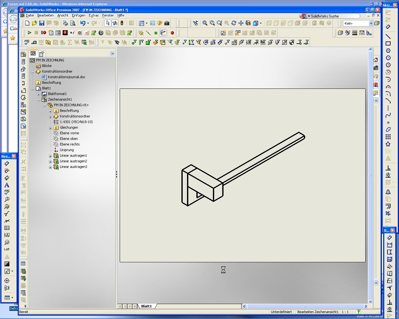

ich stehe irgendwie auf dem Schlauch:
Wie kann eine ausgetragene Oberfläche eines Tils in einer Zeichnungsansicht ein- bzw. ausblenden.
Für beides finde ich keine Möglichkeit!
Gruß weinel

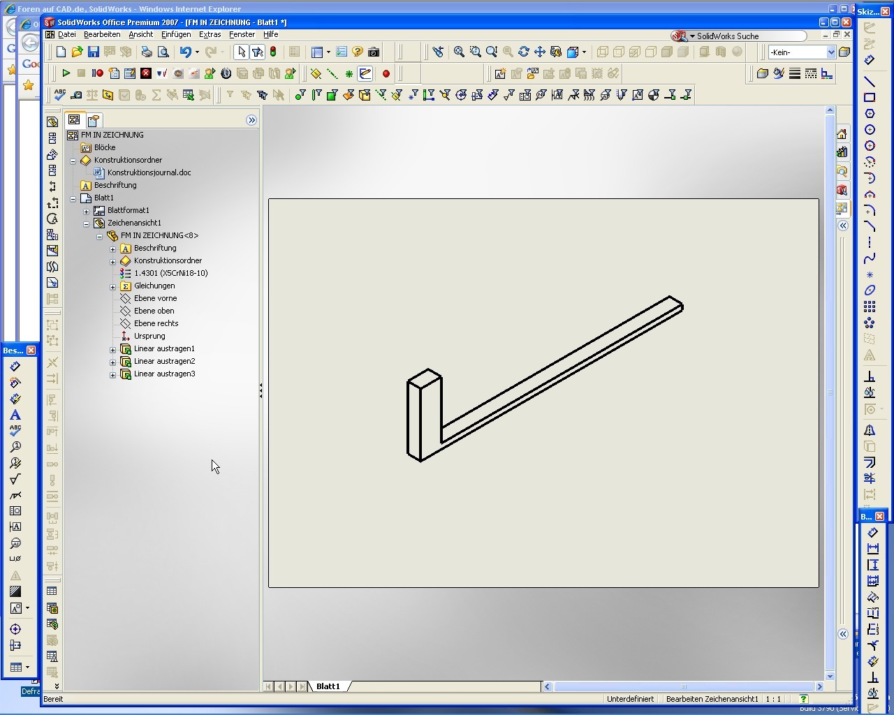

Hi weinel,
Du kannst es in der Zeichnung im Featuremanager machen (aufklappen). Beinflust aber ja auch das Teil.
Also eine Konfiguration erstellen...

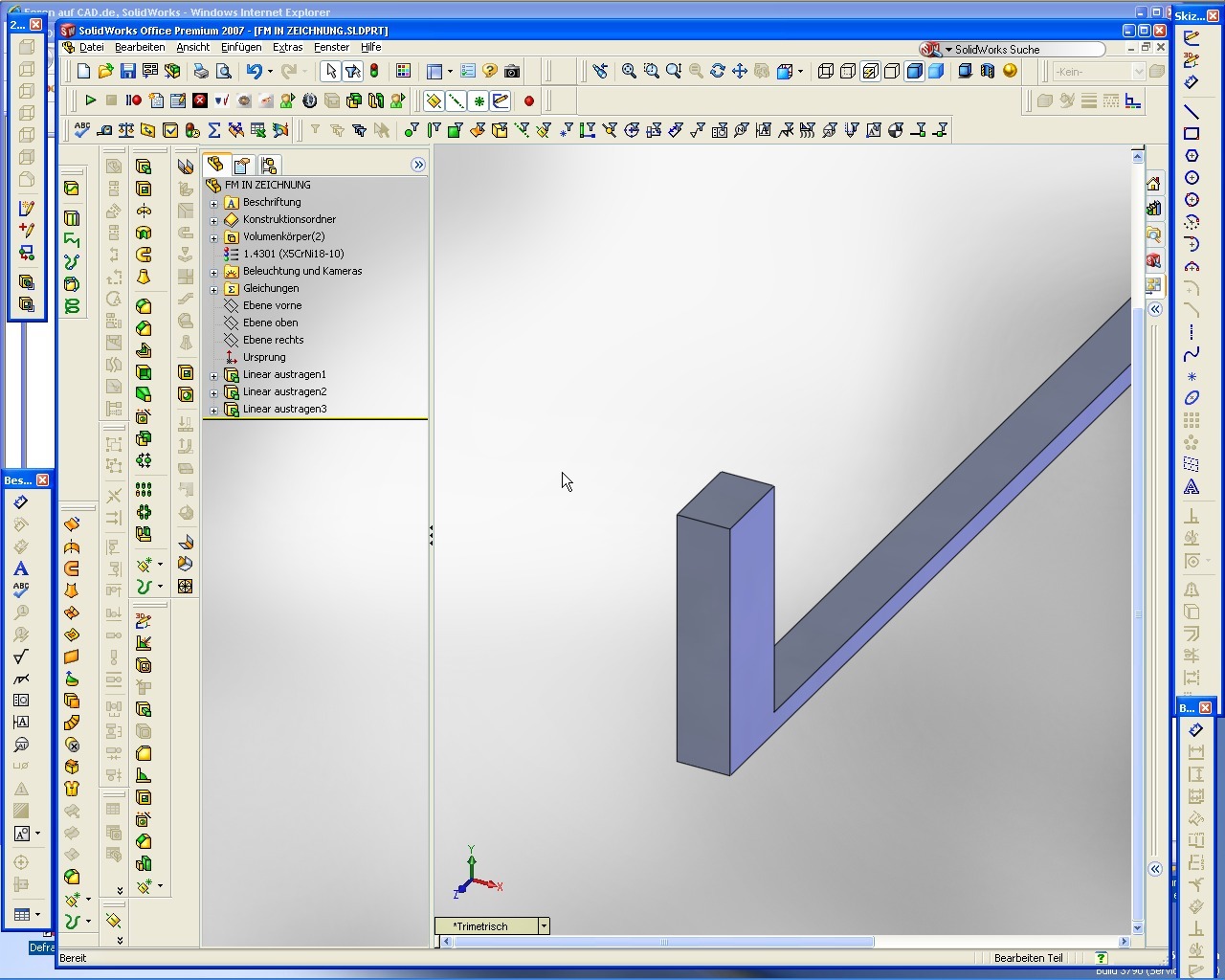

Hallo Thomas,
ich habe das versucht, aber da geht nichts.
Merkwürdigerweise sehe ich da auch nicht die Oberflächenkörper im Featurebaum. Auf die Flächenfeature kann ich zwar klicken (ein- ausblenden) aber da tut sich nichts. Einzig wenn ich die Oberflächenkörper im Teil direkt (also Teil öffnen -> Featurebaum ) ausblende dann sind sie auch in der Zeichnung weg.
Aber das ist ja umständlich und das Teil selbst will ich eigentlich nicht anpacken!

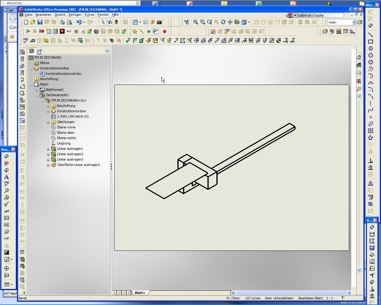

Hallo Thomas,
oh sorry, wir haben uns missverstanden. Ich meinte tatsächlich einen "Oberflächenkörper", also Oberfläche ausgetragen, nicht den Volumenkörper. Ein Volumenkörper kann ich aus entsprechend aus und einblenden.

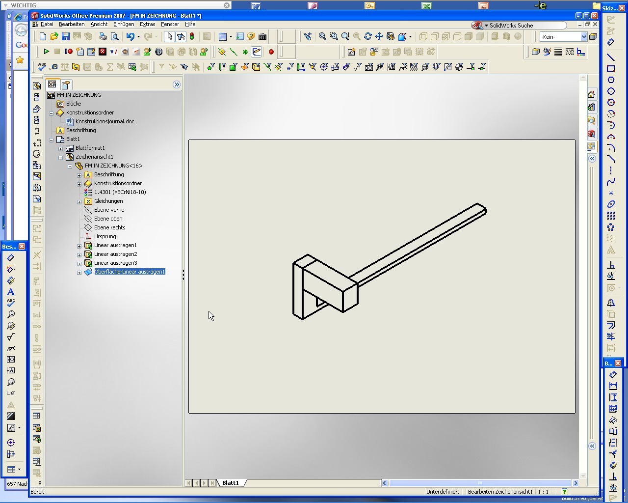

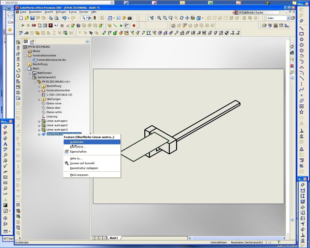

  Hi weinel,
geht genauso - aber erstaunlicherweise bleibt die Oberfläche im Teil eingeblendet

Hallo Thomas,
Genau das war mein Problem!
