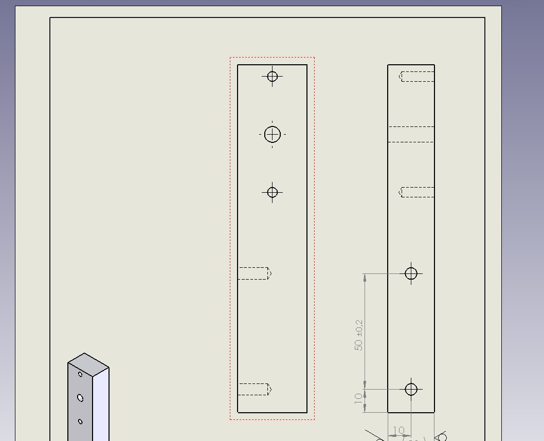

Hallo Gemeinde,
wie bekomme ich von Spiegelteilen in den Zeichnungen die Gewindbeschreibung der Gewinde angezeigt?

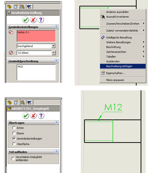

Bei mir geht das: Rechte Maustaste auf die Gewindedarstellung, "Beschreibung einfügen" anklicken und Bingo.
Geht natürlich nur, wenn du im Ursprungsteil bei Gewindebeschreibung was drin hast und beim Spiegeln den Haken bei "Übertragen" --> "Gewindedarstellungen" drin hast.
(Ups- nicht wundern, die Bildausschnitte sind von 2 verschiedenen Gewinden, drum einmal M10 und einmal M12)

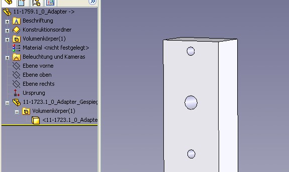

bei mir wird kein Gewinde im Spiegelteil angezeigt (Innengewinde, weder im 3D (Kernlöcher sind da), noch auf der Zeichnung.
Im Originalteil wird alles perfekt angezeigt.

erstellt am: 17. Jul. 2008 14:38    Editieren oder löschen Sie diesen Beitrag!  <-- editieren / zitieren -->   Antwort mit Zitat in Fett Antwort mit kursivem Zitat    Unities abgeben: 1 Unity (wenig hilfreich, aber dennoch)2 Unities3 Unities4 Unities5 Unities6 Unities7 Unities8 Unities9 Unities10 Unities Nur für caipi 10 Unities + Antwort hilfreich
Wie sehen deine Optionen im Spiegeln-Feature aus?

erstellt am: 17. Jul. 2008 14:49    Editieren oder löschen Sie diesen Beitrag!  <-- editieren / zitieren -->   Antwort mit Zitat in Fett Antwort mit kursivem Zitat    Unities abgeben: 1 Unity (wenig hilfreich, aber dennoch)2 Unities3 Unities4 Unities5 Unities6 Unities7 Unities8 Unities9 Unities10 Unities
Ich glaube es liegt an den Optionen, gewinde hab ich wohl nicht mitgenommen...
