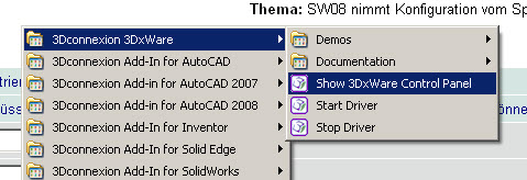

ich habe seit neusten den SpacePilot von 3DConnexion. Allerdings nimmt SW meine Konfiguration nicht an. Ich gehe wie folgt vor: SW08 ist geöffnet, mit dem "Panel" Button öffne ich das Button Mapping und weise den Nummern die Funktionen zu (z.B. Linie, Kreis etc.). Diese sind auch auf dem Display sichtbar. Wenn ich dann in "Skizze" bin, und "Linie" drücke, passiert aber nichts. Die Vorinstallierten Funktionen wie "Linear ausgetragener Aufsatz" funktionierten, bis ich diesen Befehl ausversehen gelöscht habe. Habe diese Taste dann wieder mit "Linear ausgetragener Aufsatz" belegt, jedoch funktioniert er jetzt nicht mehr.
Der SpacePilot erkennt ja, ob man im Teil, Baugruppe oder Zeichnung ist und ändert dementsprechend die Belegung. Kann der SpacePilot auch erkenen, ob man sich beim Teil in "Features" oder "Skizze" befindet?
Ich benutze folgende Programme:
Solid Works 2008 SP4
3Dconnexion Add-In for SolidWorks Vers.:2.11.0
3Dconnexion Control Panel: Release Version 3.6.7
                          (Driver Version 6.6.1)
                          Firmware Version 4.05

Hab jetzt keinen Piloten sondern nur den Explorer. Du musst die entsprechenden SWXSolidWorks-Vorlagen (Teil, Baugruppe, Zeichnung) öffnen und dann deine Buttons zuordnen. Nur SWXSolidWorks ohne Datei zu öffen funzt IMHOIn my humble oppinion (Meiner Meinung nach) nicht.

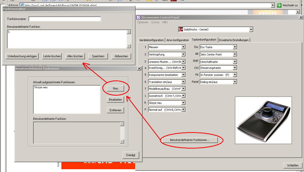

erstellt am: 16. Jul. 2008 12:52    Editieren oder löschen Sie diesen Beitrag!  <-- editieren / zitieren -->   Antwort mit Zitat in Fett Antwort mit kursivem Zitat    Unities abgeben: 1 Unity (wenig hilfreich, aber dennoch)2 Unities3 Unities4 Unities5 Unities6 Unities7 Unities8 Unities9 Unities10 Unities Nur für R. Buenning 10 Unities + Antwort hilfreich
habe auch den Space Pilot und würde mir z.B. die Taste "S"
auch die Ausrichtlaste Links legen. Leider finde ich unter
Tastaturlayout nur ESC usw, aber keine Buchstaben.
Jemand eine Idee.

erstellt am: 16. Jul. 2008 13:35    Editieren oder löschen Sie diesen Beitrag!  <-- editieren / zitieren -->   Antwort mit Zitat in Fett Antwort mit kursivem Zitat    Unities abgeben: 1 Unity (wenig hilfreich, aber dennoch)2 Unities3 Unities4 Unities5 Unities6 Unities7 Unities8 Unities9 Unities10 Unities Nur für R. Buenning 10 Unities + Antwort hilfreich
Original erstellt von T.C.:
Jemand eine Idee.
Siehe Bild ------------------------>
Die gespeicherte Funktion (=Makro) kannst du dir dann auf die L-Taste legen.
Was löst denn die Taste S bei dir aus? Vielleicht kannst du die Funtion, die hinter der Tastenkombination liegt, auch direkt einbinden.

erstellt am: 16. Jul. 2008 14:36    Editieren oder löschen Sie diesen Beitrag!  <-- editieren / zitieren -->   Antwort mit Zitat in Fett Antwort mit kursivem Zitat    Unities abgeben: 1 Unity (wenig hilfreich, aber dennoch)2 Unities3 Unities4 Unities5 Unities6 Unities7 Unities8 Unities9 Unities10 Unities Nur für R. Buenning 10 Unities + Antwort hilfreich
Hallo Buenning
Sachen die ich probieren würde...
(und nach jedem Punk mal schauen, ob es wieder geht...)
- SpacePilot direkt am PC einstecken (nicht an einen USB-HUB) oder den Steckplatz wechseln
- Neuinstallation des Treibers
- Plug-In in SWX deaktivieren, SolidWorks neustarten, Plug-In wieder aktivieren
- Im Button Mapping Panel den Default-Knopf drücken und Funktionen neu zuweisen
- Treiber deinstallieren, unter "C:\Dokumente und Einstellungen\<dein Profilname>\Anwendungsdaten" den Ordner "3Dconnexion" löschen (auch aus dem Papierkorb), Treiber neuinstallieren
- im 3Dconnexion Forum nachfragen
Gruss Andreas

erstellt am: 16. Jul. 2008 15:25    Editieren oder löschen Sie diesen Beitrag!  <-- editieren / zitieren -->   Antwort mit Zitat in Fett Antwort mit kursivem Zitat    Unities abgeben: 1 Unity (wenig hilfreich, aber dennoch)2 Unities3 Unities4 Unities5 Unities6 Unities7 Unities8 Unities9 Unities10 Unities
So, nachdem ich die Hotline angerufen ahbe un die auch keine Lösung haben, gebe ich die Hoffnung langsam auf.
@KoQ
Hab sogar einen Standardbefehl gelöscht und denselben wieder auf dieselbe Taste gelegt. Ging nicht.

erstellt am: 16. Jul. 2008 15:49    Editieren oder löschen Sie diesen Beitrag!  <-- editieren / zitieren -->   Antwort mit Zitat in Fett Antwort mit kursivem Zitat    Unities abgeben: 1 Unity (wenig hilfreich, aber dennoch)2 Unities3 Unities4 Unities5 Unities6 Unities7 Unities8 Unities9 Unities10 Unities
Den Befehl Punkt nimmt er an. Anscheinend hat der SpacePilot Probleme, wenn es noch unterteilungen gibt. Ich hoffe da gibts eine Lösung, denn wenn nicht, finde ich das Ding recht Sinnlos (erst recht wenn man den Preis beachtet).

Vielleicht hilf das weiter:
>description: Guten Tag!
>Das Definieren von Knöpfen für die SolidWorks Anwendung ist nicht gerade das gelbe vom Ei!
>Wozu hat man in SolidWorks das "Button Mapping" zur Verfügung, wenn doch die Benutzerdefinierten Knöpfe (definiert im 3Dconnexion Control Panel) dann dort nicht unter 3DxWare Functions auftauchen?
>Gibts da einen anderen Trick als über das 3Dconnexion Control Panel?
>Fühere Versionen haben da wunderbar funktioniert.
>Freundliche Grüsse,
Dann, ein paar Tage (23.06.08) später:
vielen Dank dass Sie den 3Dconnexion Technical Support kontaktiert haben.
Bitte stellen Sie sicher, dass SolidWorks im Pulldown Menu unseres 3D control Panels angezeigt wird, WÄHREND Sie die eigene Funtion erstellen, da diese nur so für SolidWorks hinterlegt wird. Sobald diese erstellt sind, tauchen Sie unter "3Dcontrol" in SolidWorks auf.
Mit freundlichen Grüssen

erstellt am: 17. Jul. 2008 08:11    Editieren oder löschen Sie diesen Beitrag!  <-- editieren / zitieren -->   Antwort mit Zitat in Fett Antwort mit kursivem Zitat    Unities abgeben: 1 Unity (wenig hilfreich, aber dennoch)2 Unities3 Unities4 Unities5 Unities6 Unities7 Unities8 Unities9 Unities10 Unities
So, hab mal die Taste mit dem Buchstaben L belegt (für Linie) und siehe da, ich kann eine Linie zeichnen. Anscheinend funktioniert die Einbindung von 3Dconnexion zu Sw nicht. Aber was will man bei dem Preis auch erwarten
Werde dann wohl alle Tasten selber belegen und denen die Rechnung schicken.
Die Fuktionen brauchen dafür ertsmal einen Tastenkombination, da nur "Linie" mit l eine zuordnung hat.

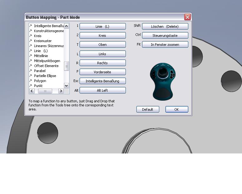

erstellt am: 17. Jul. 2008 09:01    Editieren oder löschen Sie diesen Beitrag!  <-- editieren / zitieren -->   Antwort mit Zitat in Fett Antwort mit kursivem Zitat    Unities abgeben: 1 Unity (wenig hilfreich, aber dennoch)2 Unities3 Unities4 Unities5 Unities6 Unities7 Unities8 Unities9 Unities10 Unities Nur für R. Buenning 10 Unities + Antwort hilfreich
Servus Gemeinde.
Gut, hab den SpaceExplorer, muss aber doch genauso gehen:
Ich kann bei mir jeden Befehl (denke ich, hab nicht alle ausprobiert  ) auf jede beliebige Taste legen.
Auch Kreis, Linie etc.
Wenn ich auf "Panel" am Explorer drücke, kommt dieses (-> ) Menü, wo ich die Befehle einfach auf die Tasten ziehen kann.
Muss man aber für Baugruppe, Teil und Zeichendokument jeweils seperat einstellen.
Funzt bei mir ohne Probleme.

Um mal wieder zum Thema zurückzukommen...
Ich hab das ganze auf folgende Weise hinbekommen:
1) Befehlsmanager deaktivieren
2) Extras/Anpassen und dann die gewünschten Befehle (z.B. Linie, Kreis...) in eine Befehlsleiste ziehen die nichts mit der Skizzier-Menüleiste zu tun hat. (z.B. Oberflächenbefehle oder Blech)
3) Mapping Panel von SpacePilot anzeigen
4) in dem Mapping Panel die Oberflächenbefehle anzeigen (siehe Punkt 3), darin findet man jetzt auch den Linien oder kreisbefehl etc.
5) jetz die Befehle den einzelnen tasten auf dem pilot zuweisen
6) befehlsleiste wieder bereinigen --> befehle aus den Befehlsleisten (z.B. Oberflähensymbolleisten) wieder entfernen.
6) Befehlsmanager wieder einschalten
Durch diese Vorgehensweise merkt sich der Pilot bei mir die Einstellungen. Wichitg ist eben nur das keine Befehle verwendet werden die eine Auswahl anbieten. Sondern nur jeweils die Einzelbefehle.--> Nicht Linie/mittellinie sondern Linie oder Mittellinie
Vielleicht gehts auch einfacher, lass mich gerne belehren.

ich hatte erst letztens in der Arbeit das gleiche Problem, dort benutze ich SWX2008 SP4.0. Mein Space Explorer von 3dconnexion nahm manche Funktionen über das button mapping Menü nicht an. Dank dem Telefonsupport von 3dconnexion konnte ich das Problem schnell beheben. Es liegt anscheinend daran dass einige Funktionen von SWXSolidWorks nicht mit mit einem Buchstaben der Tastatur belegt sind, daher kann der Space Explorer diese Funktionen nicht abspeichern. Das Problem lässt sich folgendermaßen beseitigen:
1. unter Extras/Anpassen/Tastatur die gewünschte Funktion mit einer Tastenkombination belegen
2. in Windows XP: Start/alle Programme/3dconnexion/3dconnexion 3dxware/show 3dxware control Panel öffnen
3. im Panel auf Tastenkonfiguration/benutzerdefinierte Funktionen/Neu
4. die Funktion benennen und die in SWXSolidWorks vergebene Tastenkombination angeben, dann speichern
5. SWXSolidWorks beenden und neu starten
6. das Button mapping Menü in SWXSolidWorks wieder öffnen (beim Space Explorer auf Panel drücken)
7. nun erscheint unter dem Menüpunkt 3dxWare Functions die von dir benannte Funktion
8. die Funktion nun auf die gewünschte Taste ziehen und dann funktioniert die Sache
ist zugegeben eine aufwendige Variante aber so wurde es mir von der Hotline erklärt, und bei mir hat es funktioniert
Viel Spass beim rumklicken!!!
