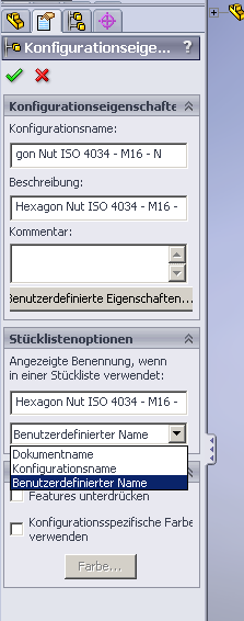

ich habe eine Frage zur Ausweisung eines Normteils in einer BOM-Stücklistentabelle das mittels Konfiguration erstellt wurde.
Die Teilnummer/Zeichnungsnummer in der Tabelle entspricht dem Dateinamen (z.B.:slc-4021.SLDPRT)
Bei Normteilen habe ich bspw. eine Modell mit "DIN4032-Sechskantmutter.SLDPRT", daraus würde ich für die Konfigurationen gerne eigenen Dateinamen ableiten um diese in der Stückliste zu identifizieren (SAP usw...)
Momentan steht leider bei allen Sechskantmuttern, egal ob M6/M8... die selbe Teilenummer.
Ehrlich gesagt bin ich davon ausgegangen das dies problemlos funktioniern müsste weil es in ProE auch funktionierte - da kann man Dateinamen als Konfiguration zuweisen und mit diesem Dateinamen auch ohne den Umweg d. Standardteil aufrufen und öffnen.
Jemand eine Idee, wie macht ihr das?

du hast mich glaub ich mißverstanden. Die Normteile sind selbst erstellt und ich benutze auch eigene Konfigurationsnamen.
Nur "SW-File Name" ist bei allen Konfigurationen ident - und da hätte ich gerne jeweils einen unterschiedlichen (Sechskantmutter DIN 934 M6),weil ich "SW-File Name" als Teilenr. in meine BOM-Stückliste aufgenommen habe.

öffne das Teil und klick mit der rechten Maustaste im Konfigurationsmanager auf die aktive Konfiguration. Wähle im Kontextmenü Eigenschaften aus. Im Propertymanager kannst du dir nun unter Stücklistenoptionen aussuchen was in der Stückliste dargestellt werden soll.
Wenn es sich bei dem Teil um ein Toolboxteil handelt wird die Sache etwas komplizierter. Dann müsstest du darauf achten, dass in der Konfiguration der Toolbox "Teil erstellen" eingestellt ist und nicht "Konfiguration erstellen". Das solltest du aber vorher mit deinen Kollegen/Vorgesetzten absprechen, damit in der Firma auf allen Rechnern die gleichen Einstellungen greifen.

im bild von pusenmeyer siehst wie es geht, das ganze kann man dann auch in die excell tabelle übernehmen, damit es für alle konfigurationen umgestellt ist
