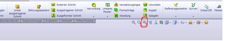

hallo
bin neu hier und habe schon fast alles durchgeforstet, finde aber die lösung meines problems nicht und zwar:
wenn ich ein neues teil in die baugruppe einfüge ist es "irgendwo" und überhaupt nicht in der nähe des zuvor eingefügten bauteils, - ist dann immer sehr mühsam die teile mittels "komponente verschieben" zusammenzufügen.
ich hoffe mir kann jemand weiterhelfen wie das schneller geht

Hallo Bezzi und willkommen in der SW Welt...
Also wenn du Teile in Baugruppen reinlädst, und du läßt das über z.B. einer Fläche "fallen", dann setzt SW automatisch eine Bedingung und dein Teil ist nicht mehr lose im Raum.
Falls dein Teil trotzdem einfach "weg" ist, benutze den Befehl "Zoomen auf Auswahl". Der Befehl befindet sich im Zeichenfenster in der Leiste oben. (siehe Bild)
Greets

Danke für die schnelle hilfe. Habe mein Problem gelöst.

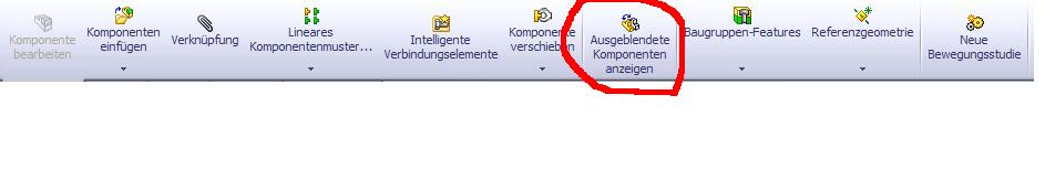

Nebenbei noch kurz: In einer anderen Baugruppen-Baugruppe von mir komm ich damit nicht weiter, denn wenn ich auf "Zoomen auf Auswahl" gehe, erscheinen nur ein paar Achsendarstellungen aber eine Baugruppe sehe ich nicht. Die Teile sind aber wie ich anhand der linken Leiste sehe (weis nicht wie die genau heißt) noch alle da. Ich glaub da hats ein anderes Problem, vl irgendwas auf unsichtbar oder so geschaltet (aber wie?)?

Also das Teil links im Bildschirm heißt Feature Manager.
Du kannst einzelne Teile über RM ausblenden "verschwinden" lassen.
Zudem hast du über den Button verdeckte Komponenten so eine Art "NoShow", d.h. deine Teile sind noch da (auch im Featurebaum), aber nicht sichtbar.
Probier das einfach mal aus
