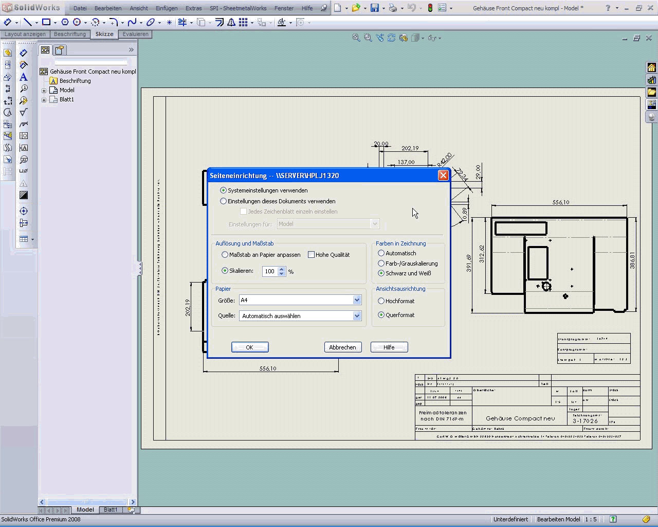

Moin moin,
seit ein paar Zeichnungsausdrucken druckt mein Designjet 80 alle SW Zeichnungen etwa 8 % kleiner. Aus anderen Programmen druckt der Drucker maßstabsgetreu, also muss es an SW liegen. Ich hatte mal auf einpassen eingestellt, aber das wieder zurück gestellt und dazwischen hatte der Drucker auch wieder normal gedruckt - oder es war mir nicht aufgefallen. SOS - brauche heute noch 1:1 Ausdrucke....
Schon mal 1000Dank, Tanita

Hallo Tanita,
Wie groß sind die Zeichnungen denn (A0,A1)?
Was ist im Druckmenü -> Seiteneinrichtung bei Skalieren eingestellt?
Bei manchen Plotter gibt es bei Papierformat Übergröße A0 usw. , stell das doch mal ein.
Gruß HaPe

Hallo HaPe,
skallieren ist auf 100% eingestellt. Papierformat ist benutzerdefiniert (700x420mm). Hat bisher super geklappt. Mich irritiert, dass das Problem bei SW liegt. Eigentlich ist das Problem doch beim Drucker zu suchen, oder? Was könnte ich unwissend eingestellt haben? Und vor allem - wo?
Gruß, Tanita

Hallo Tanita,
ein Drucker hat immer Seitenränder, und wenn Du jetzt versuchst, z.B. eine A0 Zeichnung auf A0 Papierformat zu drucken, so verkleinert der Drucker das soweit, das er die A0 Zeichnung + seine Ränder auch auf das Papierformat bekommt.
Gruß HaPe

Hallo Tanita,
kann es vielleicht sein das du
in der Seiteneinrichtung die Skalierung
verstellt hast? Siege Bild.
Gruss Mike

Hallo Mike,
das wars leider nicht - aber Danke
Gruß Tanita

Hallo HaPe,
früher hat er dann gesagt: passt nicht, etc. Die Anzeige in der Seitenansicht war dann auch nur der Ausschnitt. Jetzt wird alles angepasst obwohl das nirgendwo eingestellt ist. Helfe mir jetzt, indem ich die Zeichnung mit 109% ausdrucke. Ist keine Lösung, aber vielleicht ist ja am Montag wieder alles normal. Solls ja geben.....
Gruß, Tanita
