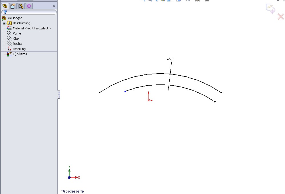

Habe folgendes Problem: Ich skizziere einen Kreisbogen (3-Punkte) und Fixiere diesen (Sowohl den Kreisbogen selbst als auch die beiden Endpunkte, also 3 Fixierungen). Nun erstelle ich einen Offset von diesem Kreisbogen (in eine Richtung, z.B. 5mm). Der somit erstellte Offset-Kreisbogen hat dabei ein "loses Ende" (blauer Punkt) und ein definiertes Ende (schwarzer Punkt). Frage: wieso ist das so und wie kann ich die Fixierung des zweiten Offsetkreis-Punktes wieder aufheben?
Habe es nur durch Trimmen mit einer beliebigen Linie geschafft. Kann man auch die Fixiert-Eigenschaft dieses Punktes entfernen OHNE über den Umweg Trimmen?

also bei mir sind dann beide Enden fixiert (SWX2005).
Die schnellste Möglichkeit den Punkt zu verändern ist über Trimmen-Ecke. Du willst doch sicher eine weitere Linie anschließen.

bei mir (SWX2006) sind auch beide Endpunkte fixiert und ohne Trimmen wird es nicht gehen, da der Offset Kreisbogen sich ja auf den erster Kreisbogen bezieht. Wenn Du dort die Fixierung des Endpunktes rückgängig machst (Punkt auswählen, RMT, Beziehungen anzeigen / löschen) dann lassen sich beide Kreisbögen simultan verschieben.

ich kann das mit der Fixierung des zweiten Endpunktes nicht nachvollziehen. Bei mir ist auch der Offset-Bogen in allen Punkten fix.
Die Endpunkte kriegst du frei, wenn du den Bogen anwählst und in den bestehenden Beziehungen den Offset löscht. Du musst dann nur wieder die Zentren verknüpfen.

Also beide Endpunkte des Offset-Kreisbogens sind im ersten Augenblick schwarz (also offensichtlich fixiert) aber wenn man den (bei mir) linken anfasst und zieht, dann ist der beweglich, der rechte jedoch nicht.
wenn ich zuerst den linken anfasse ist das bei mir auch so.
Wenn ich aber zuerst den rechten ziehe, geht er.
Dabei wird auch der linke blau, und kann anschl. gezogen werden.

Habe das gleiche noch einmal mit einer Linie nachgespielt: Offset von einer 3-fach fixierten Linie ergibt eine Linie, deren Endpunkte BEIDE frei beweglich bleiben. Wieso das nun bei einem Kreisbogen nicht so ist verstehe ich aber immer noch nicht...
