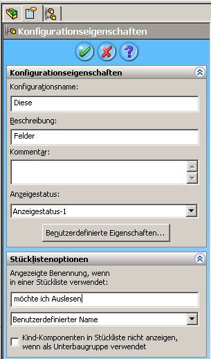

habe ja mit euere Hilfe und Stefans Schriftfeld mir das ganze angepasst. Jetzt würde ich aber gern über den Button (Werte von SW Dokument Lesen) im Features Baum -Eigenschaften die 3 Felder Auslesen wie im (Bild Auslesen) . Könnte mir jemand einen Tipp geben was ich beim Auslesen eintragen muss(aus Teil und Baugruppe)----Beispielcode wäre Super

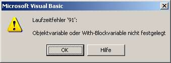

Irgendwas mache ich noch Falsch. So habe ich es jetzt gemacht, dann kommt die Fehlermeldung (Bild)

du musst noch
Dim Configuration
einfügen!
da wo die beiden anderen auch sind...

das habe ich oben eingefügt bei den anderen, aber der Fehler kommt immer noch.
einmal so getestet
Dim Configuration As Object
und einmal so
Dim Configuration

achso, AlterNAme musst das gleiche machen, logisch, upss übersehen..
Dim Altername as String

So habe ich jetzt gemacht, aber leider kommt immer noch der Fehler.

erstellt am: 10. Jul. 2008 10:02    Editieren oder löschen Sie diesen Beitrag!  <-- editieren / zitieren -->   Antwort mit Zitat in Fett Antwort mit kursivem Zitat    Unities abgeben: 1 Unity (wenig hilfreich, aber dennoch)2 Unities3 Unities4 Unities5 Unities6 Unities7 Unities8 Unities9 Unities10 Unities Nur für Garry 10 Unities + Antwort hilfreich
MacroGarry.zip
Hallo Garry,
probiere mal das angehängte Macro.
In den Zeilen
'txtSfann
'txtSfKunde.Text
muss dann  das Hochkomma wieder entfernt werden
Die Variablen decklaration muss so aussehen:
    Dim swApp As Object
    Dim Model As Object
    Dim AlterNatename As String
Gruß Steffen

wie lese ich jetzt aber den Konfigurationsnamen und die Beschreibung aus

erstellt am: 10. Jul. 2008 11:00    Editieren oder löschen Sie diesen Beitrag!  <-- editieren / zitieren -->   Antwort mit Zitat in Fett Antwort mit kursivem Zitat    Unities abgeben: 1 Unity (wenig hilfreich, aber dennoch)2 Unities3 Unities4 Unities5 Unities6 Unities7 Unities8 Unities9 Unities10 Unities Nur für Garry 10 Unities + Antwort hilfreich
Hallo Garry,
KonfigurationsName = Configuration.Name
Beschreibung = Configuration.Description
Gruß Steffen

Steffen,
wenn ich dich Richtig verstehe muss ich mit den 2 neuen Werten das gleiche machen wie mit dem von gerade.
Ich werde es mal Testen .

HAllo
die Zeile
retvalue = Model.EditConfiguration3(KonfigurationsName, KonfigurationsName, Beschreibung, AlterNateName, 5)
da wo im Code  ' dann die benötigten Infos als Dateieigenschaft eintragen
steht einfügen
die Variable retvalue deklarieren
DIM retvalue as Boolean
falls der Name der Konfiguration geändert werden soll
muss der zweite Wert in der Klammer der neue Konfigname sein.
Gruß Steffen

jetzt habe ich die Zeilen in den Code eingefügt, aber da ist noch was Falsch. Ich habe in dir mal angehängt. Vielleicht siehst du ja den Fehler.

Hallo Stefan,
ich weis sag nix, aber ich bekomme es nicht hin. Habe mal meine abgespeckte Version rangehängt.
Auslesen geht aber Eintragen funzt nicht. Könntest du Bitte mal drüberschauen

Steffen,
habe es Probiert, er liest mir die Daten aus aber wenn ich in die Felder was Schreibe und die Werte speichern mach, Passiert bei mir nix.Er schreibt die neuen Werte nicht zurück. Liegt das an meinem SWXSolidWorks
Garry

Steffen,
das Häckchen war draussen, ach hier ist (chkgenprob) ist für attribute erzeugen.(Vorlage von Stefan B.).Bei mir klappt es nicht das zurückschreiben......Schade
Garry

Steffen,
jetzt habe ich alles durchgetestet. Fülle ich das 1 Feld aus und sage Werte Übertragen, den Wert nimmt er.
Fülle 1und2 aus übernimmt er Wert1 Wert2 nicht Fülle ich noch den 3Wert aus übernimmt er gar nix mehr.
So ist es jetzt bei mir.

das war es Danke,  es klappt. Jetzt habe ich noch eine Frage, kann man den Button (Werte von Sw-Dokument lesen) auch so steuern das beim öffnen von dem Macro er sofort die Werte liest, ohne das ich den Button klicken muss.
